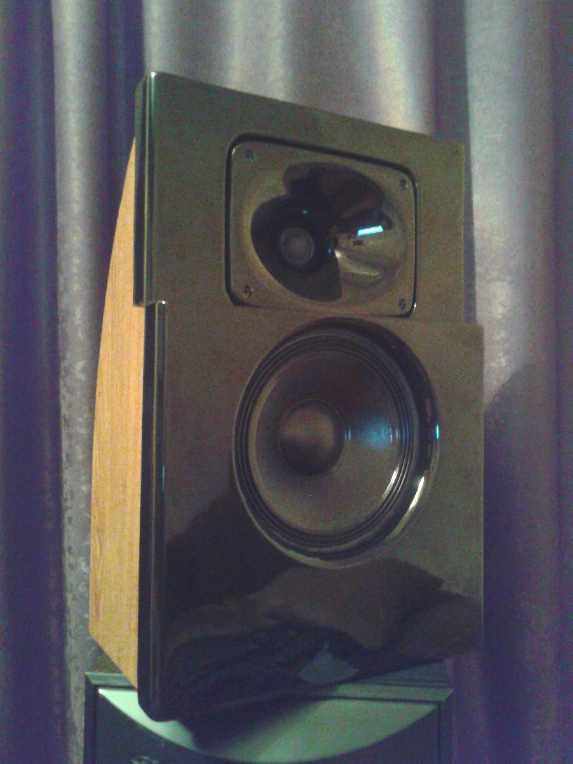

    Саб лабиринт на 18 дюймов есть один, в планах сделать ему пару (Теперь два m1805 в IB каждый от своего усилителя)
    Мид mag m1231 чвр
    Сч faital pro 8pr155 оя
    Вч AUDAX TW025A26 рупор
    Кроме качества звучания очень важный параметр для меня это хорошее давление
    сч вч пассив ниже актив

    Всё капут, нет больше катушек, полностью перешёл на актив
    Динамики те же
    Вч- рупора выкинул (Ну на полку положил)
    Сч- в оя но это пока пилю зя для помещения "за под лицо" в стену
    Нч- в лабиринтах но с забитыми портами синтипоном и с коррекцией по низу (ещё всё таки попробую для них зя по 100 л на головку)
    Суб нч в IB
    Усиление
    Вч- Park Audio VX300
    Сч- Park Audio VX700
    Нч- Park Audio DX700S-8
    Суб нч- Park Audio DX1400B-8 X2
    Тракт
    ПК-JRiver-Motu 24 ao
