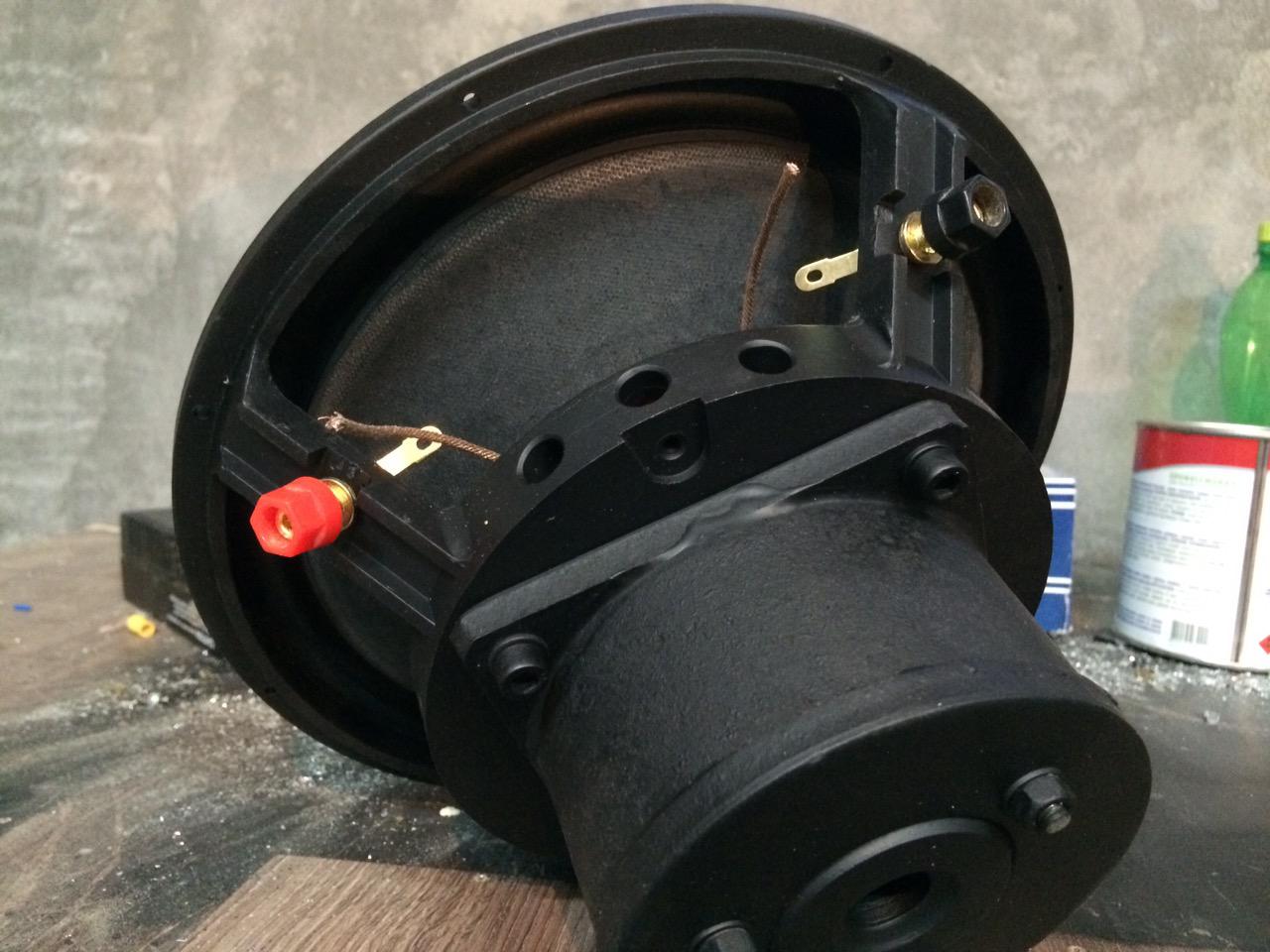

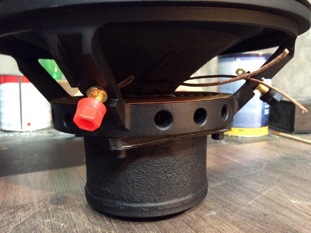

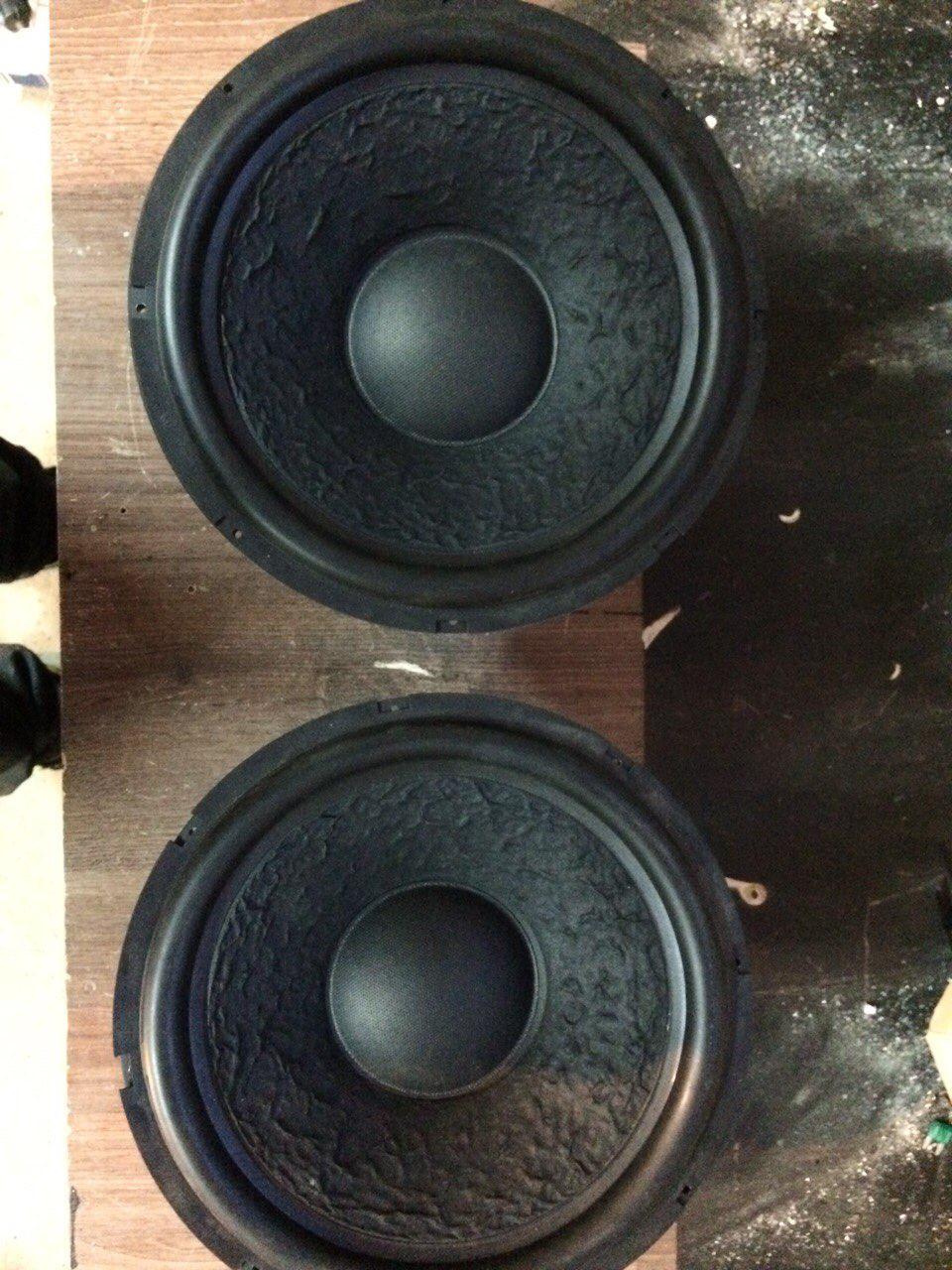

    По умолчанию Re: Доработка Амфитон 25АС-027
    Цитата Сообщение от Accept Посмотреть сообщение
    А чем хорош нч динамик в этих колонках?
    ---------- Сообщение добавлено 21:15 ---------- Предыдущее сообщение было 21:07 ----------
    Фото переделаного нч динамика 75 ГДН, а именно от заводского осталась только рама, магнит кобальт, а не ферит, подвес, катушка и т.д. Вложение 273945 Вложение 273946 Вложение 273947
    После переделки чустветельность стала 92 Дб, играет отлично без всяких резонансов.С этим переделанным Нч динамиком металл играет отлично !!!
    Про динамик хотелось бы поподробнее.
