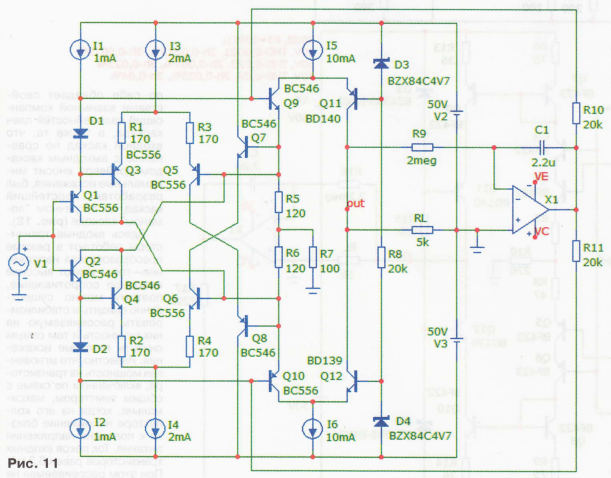

    Предрассудки. Никакого выигрыша УН с большим запасом о току и ВК в классе А дать не могут от слова "никада".
    Самый искажающий каскад уся - последний каскад УН: 0,25...0,3% Кг на 20 кГц. ВК относительно безобиден: 0,02...0,03% Кг на 20 кГц.
    Отсюда мы видим единственный путь линеаризации усилителя: набор большой глубины ООС в широком диапазоне частот. Простая математика: для угнетения 0,3% Кг до 0,000.3% Кг нужно 60 дБ глубины ООС, и ещё с десяток децибел - для подавления искажений остальных каскадов.
    Итого: надо не менее 70 дБ глубины ООС - или пляски с бубном на батуте.
    Можно увидеть пример этого ВК?

    По умолчанию Re: Новый усилитель Петрова.
    по моим исследованиям все до наоборот, вот один из примеров
    с уважением, Александр Петров
