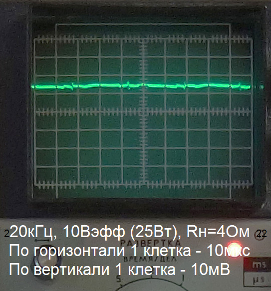

    вот результат работы усилителя Валета при Ку=2 и Uвых = 15 В(пик).
    Вы не только не знаете азов физики, но не освоили как следует симулятор.
    Вот реальная осциллограммы искажений моего уся. Вы ошиблись (всего лишь ) на порядок.
Название:	6. Искажения 4Ом, 20к&#1.jpg
    Обратите внимание, что осциллограмма снята при напряжении лишь на 10% меньше напряжения клипа, а искажения УМ измерялись суммарно с искажениями темброблока и с остаточными искажениями ЗГ.
    В нагрузке были 12 резисторов ОПЭВ-50Вт-47Ом соединенные параллельно, т.е. ≈3,9Ом
