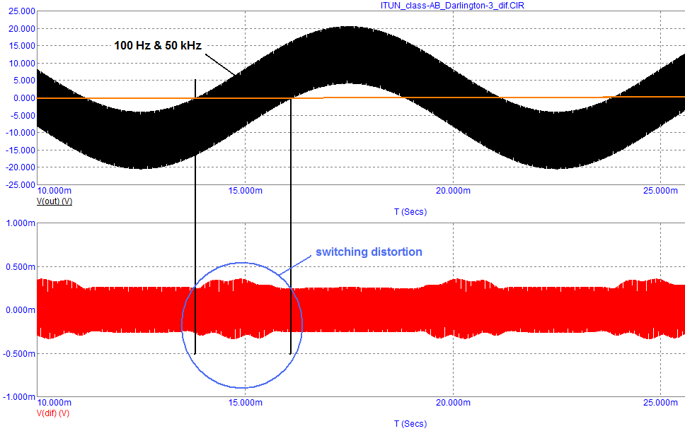

    ВК по Хоуксворду это ПОС+ООС а именно ОСВИ.
    Где ПОС в корректоре по Хауксфорду? Что касается ОСВИ, то она ничем не отличается по смыслу от обычной ООС и сводится именно к ней. Имхо, в схеме обычная ООС.

    Именно поэтому он не способен справиться с коммутационными искажениями, здесь имеет место то же запаздывание местной ОС, как и ОООС всего усилителя.
    Запаздывание есть везде, другое дело когда оно мало достаточно и ООС "размазывает" все до уровня шума. И если оценивать запаздывание в местной ООС на одном каскаде усиления и охвате ОООС целиком при двух-трех каскадах усиления с коррекцией, где неизбежно один из них "подрезан" по полосе, то получится, что местную ООС проще сделать и не заиметь при этом проблем с устойчивостью.

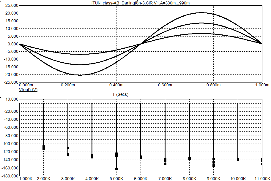

    По умолчанию Re: Новый усилитель Петрова
    Всех с Новым Годом! всем крепкого здоровья, успехов во всех делах и удачи!
    для тех кто настроен сделать ИТУН (как выразился в соседней ветке Rova: "ИТУН - дорога в один конец") предлагаю относительно простой ИТУН на основе ВК Замоткина
    Вложение 283238
    простой ИТУН с повышенным током покоя (1...1,2 А) можно сделать на основе повторителя с токовой ОС.
    Вложение 283279
    благодаря повышенному току покоя существенно (более чем на порядок по сравнению с классом АВ) снижены дифискажения.
    Искажения можно существенно снизить если уменьшить нагрузку на УН выполнив ВК в виде "тройки" Дарлингтона. При этом ток покоя можно снизить до типового значения для класса АВ, т.е. до 100...120 мА. Дифискажения приведены на рисунке, не зависят от сопротивления нагрузки (в ИНУНе есть существенная зависимость), они примерно в 30 раз ниже чем в ВК класса Super-A типа Class-i http://www.edn.com/design/consumer/4...-output-stage-.
    Вложение 283335 Вложение 283325 Вложение 283292
    с наилучшими пожеланиями,
    Александр Петров
    p.s. для выравнивания импеданса нагрузки (при необходимости) использовать:
    1. В пассивных АС кроссоверы последовательного типа;
    2. Для коррекции импеданса НЧ-головки (для обеспечения критического затухания) использовать последовательный RLC-контур параллельно НЧ-головке настроенный на частоту механического резонанса;
    3. Для широкополосных головок часто достаточно ограничить выходное сопротивление ИТУНа на уровне 8...16 Ом (а то и выше) с помощью мощного резистора параллельно головке.
    полезно ознакомиться со статьей С.Д.Бать "Токовый усилитель глазами инженера"
    все выводы в данном посте подтверждаю, т.к. уделяю схемам с такой структурой бОльшее внимание, как ИМХО наиболее перспективным, такое впечатление, что Александр Петров прочитал мои мысли и их формализовал ...
    я даже разработал и опробовал кроссоверы для АС для таких схем, которые как позже выяснилось и неплохо "играют" и с обычными усилителями....
    единомышленик
