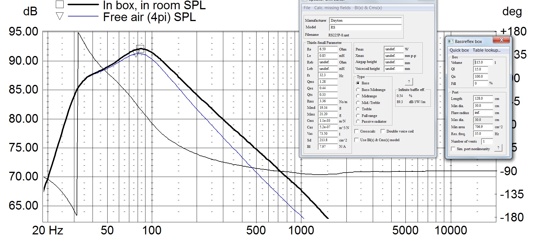

    на НЧ - Dayton RS225P8 - я не смог найти такие же динамики как у Сергея Давидовича в его трехполоске с выставки, так как S8 перестали выпускать. Зато нашел другие Дайтоны, с бумажным диффузором и очень хорошей чувствительностью. Да и вообще у динамика очень хорошие параметры. На нем можно сделать замечательную двухполоску. Резонансная 32,5 гц.
Название:	Dayton RS228-8P.jpg

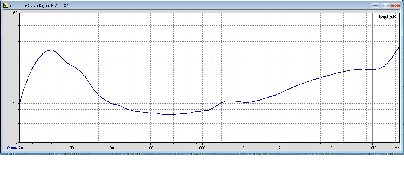

    По вуферам - Нажмите на изображение для увеличения.
Название:	Импеданс Дайтон 225RS-p8.jpg

    По вуферам - Нажмите на изображение для увеличения. Название: Импеданс Дайтон 225RS-p8.jpg Просмотров: 5 Размер: 182.3 Кб ID: 213007
    Ты хочешь сказать, что этот график получен с текущим фильтром в 6,8мГн+3,9Ом-68мкФ. Либо фильтр другой, либо измерения косые. ФИ на 15Гц настроен?
    Это замер динамика в чистом виде, без фильтра, правда, без ФИ. Ты как то по другому делаешь? )))
    Ты пишешь по "вуферам" (т.е. по двум) и выкладываешь график. Так и пиши Импеданс вуфера.
    Ты этот график используешь для симуляции фильтров? Конечно я делаю по другому. Я измеряю импеданс установленных вуферов в корпус и использую этот измеренный импеданс в корпусе для симуляции фильтров.
