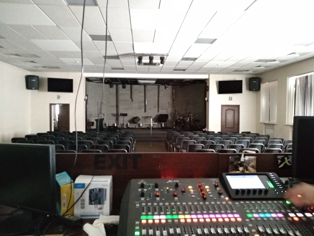

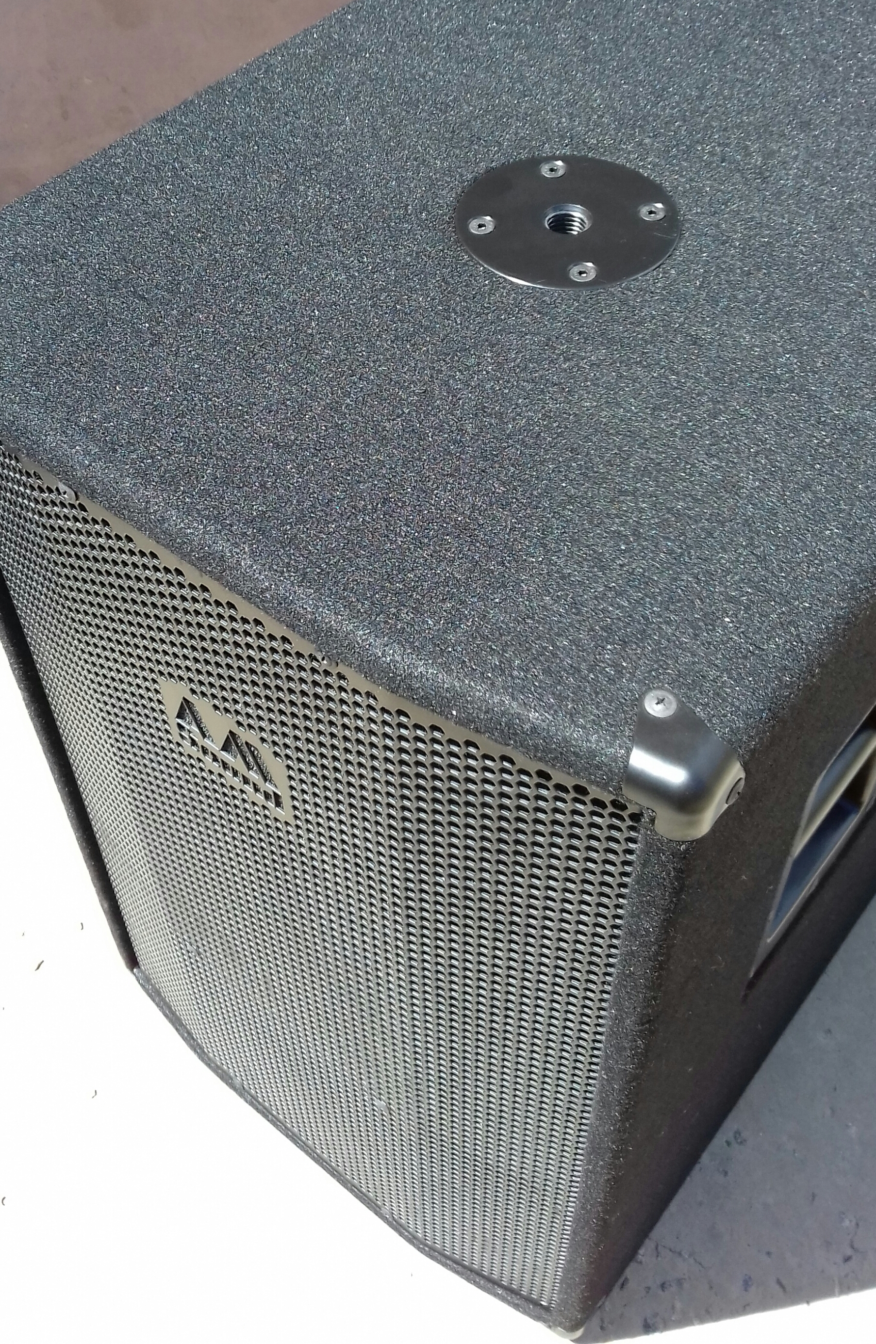

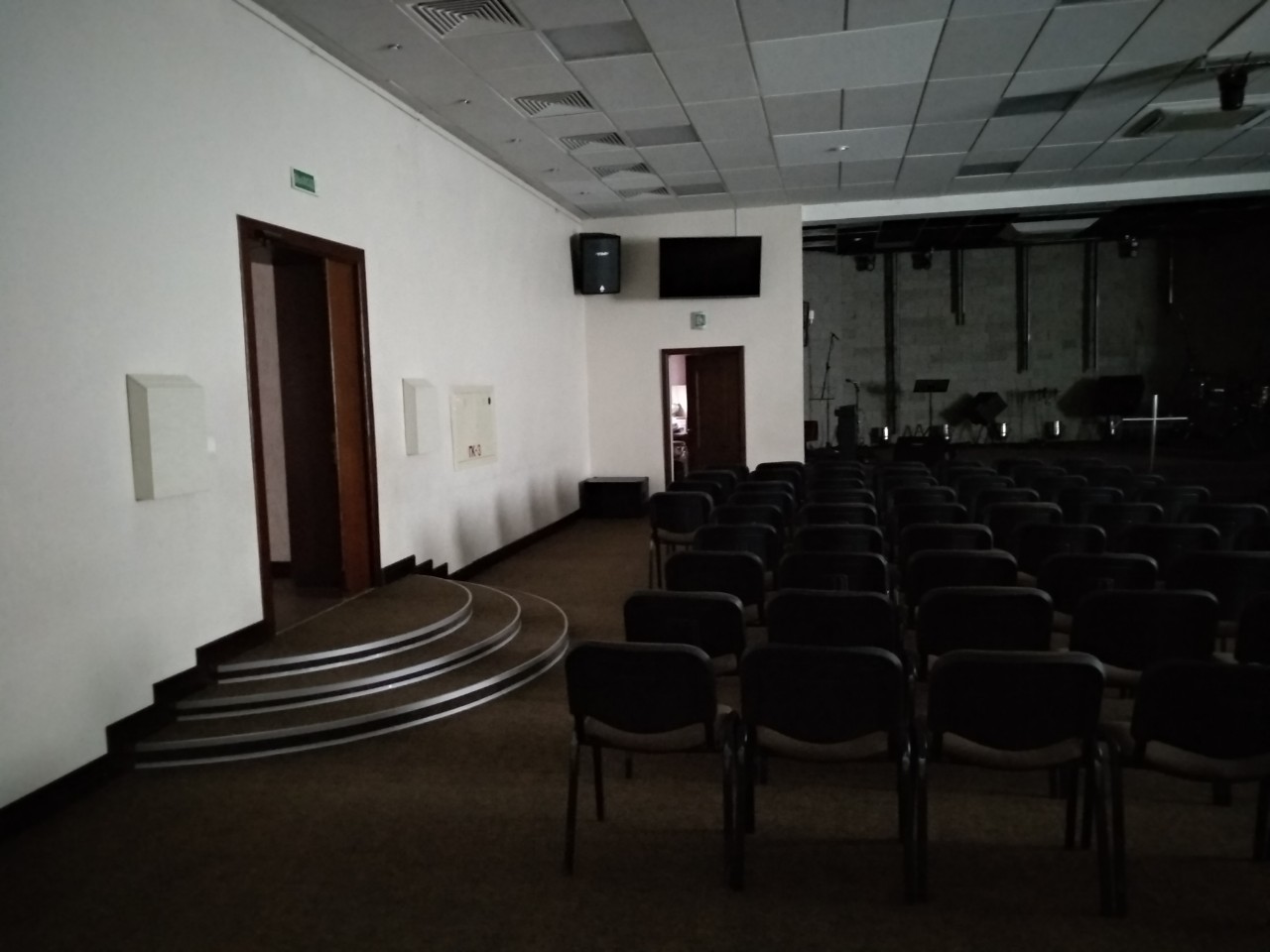

    Сегодня получилось послушать мои ЧВР на на динамиках AKTON 15SB401. Договорился со знакомым звукооператором поставить в его зал и послушать. Ну в общем звукооператору понравилось, слушали просто фонограммы. В будущем когда будет выступать "живой" состав обещал отзвониться и рассказать впечатление. Зал небольшой примерно 14х20 метров усилитель какой-то Пиви 1000 Вт на 4ома (в нем-же и кроссовер), на восьми омах давал, думаю, около 600 Вт. Проявился интересный эффект: низ концентрировался в конце зала, как раз где пульт стоит, там его даже много было а в центре зала нормально(возможно такой зал...). Со слов звукооператора низ заполнил первую часть зала довольно ровно так-как на первых рядах в центре зала низа раньше вообще не хватало (до моих ЧВР-ов там стояли фазоинверторы Пиви 1х18" модель не знаю. А топы 1х15" + пищаль).

    Это не зал такой, это законы физики сложения волн от двух и более источников в зале.

    seregan1, То есть, есть смысл поставить сабы с одной стороны сцены?

    vovaboroda, есть смысл скачать, например, Mapp XT от Meyer Sound и посмотреть что получится в вашем зале при разных вариантах расстановки сабов.

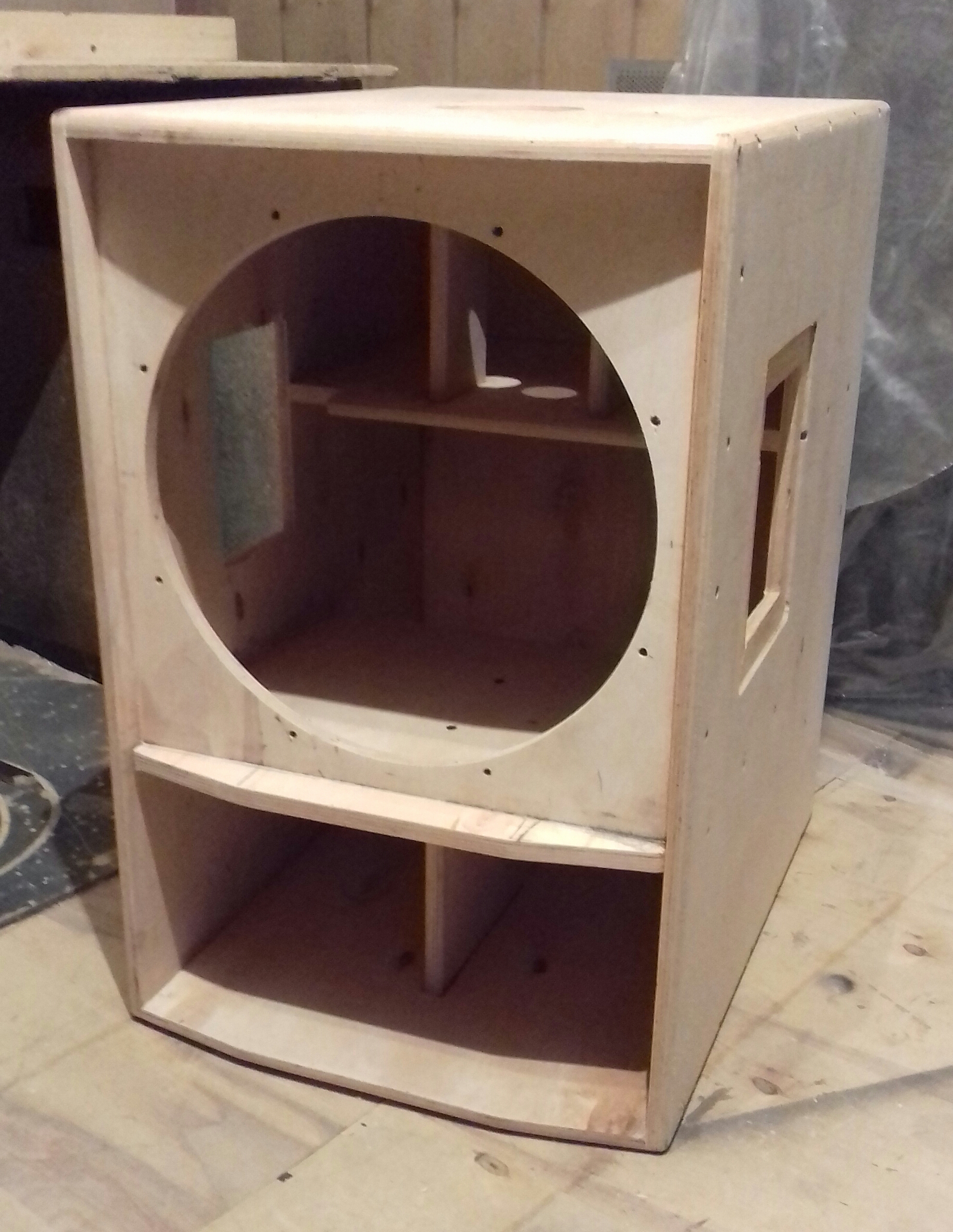

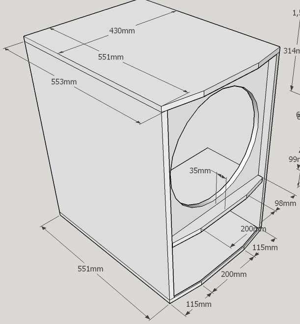

    В общем, довелось запилить ЧВР15 под динамик B&C 15TBW100. В этой теме поднимался этот вопрос. Симулятор показывает довольно красивую картинку.
Название:	ЧВР 15TBW100.jpg
ID:	349976 Нажмите на изображение для увеличения.
Название:	ЧВР 15TBW100 ход.jpg

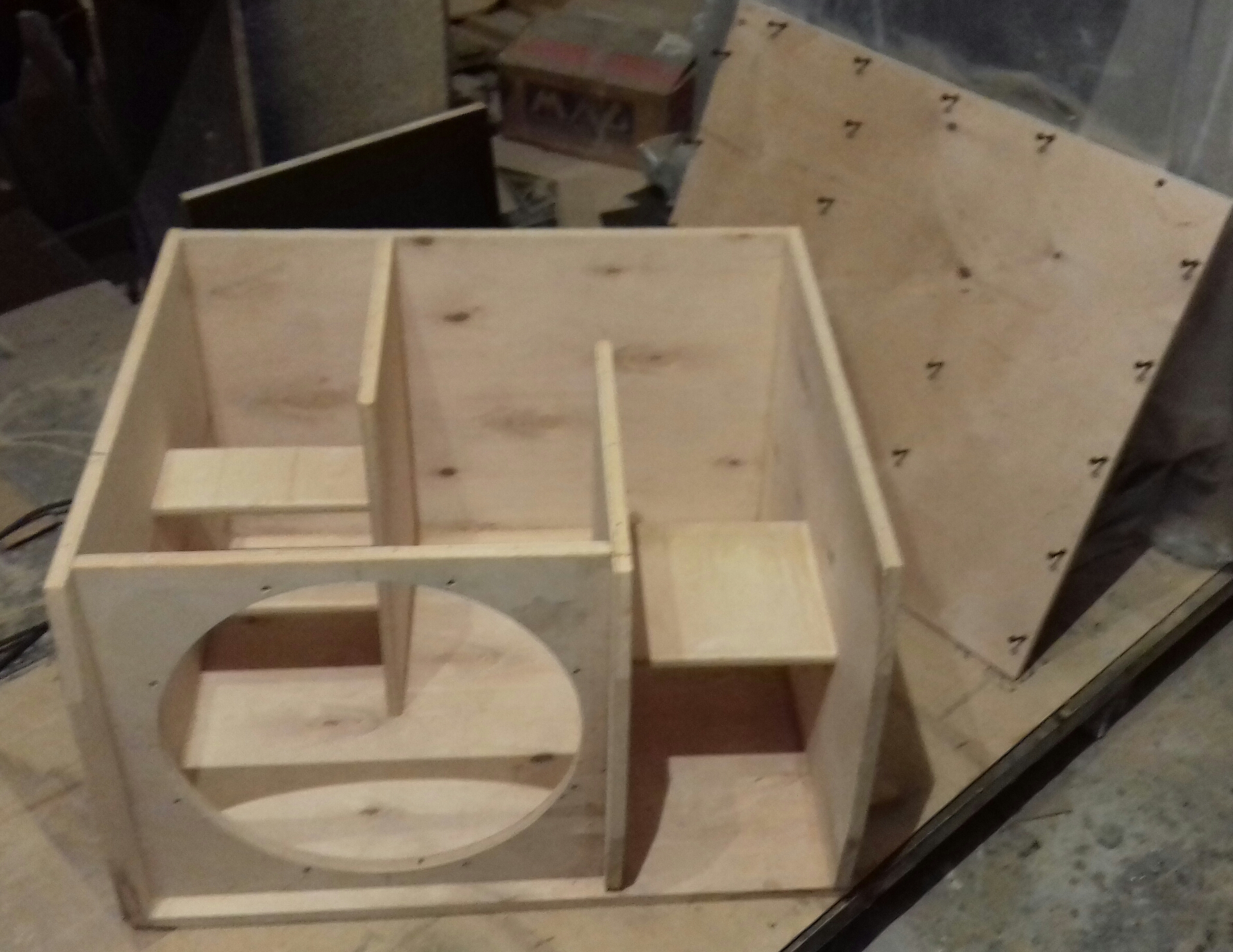

    Несколько фоток процесса:
ID:	349971 Нажмите на изображение для увеличения.
ID:	349972 Нажмите на изображение для увеличения.
ID:	349973 Нажмите на изображение для увеличения.
ID:	349974 Нажмите на изображение для увеличения.
ID:	349975 Нажмите на изображение для увеличения.
Название:	ЧВР 15TBW100 .jpg
    К сожалению, послушать и оценить не удалось, потому как отправил саб без динамика заказчику. Жду от него впечатлений.

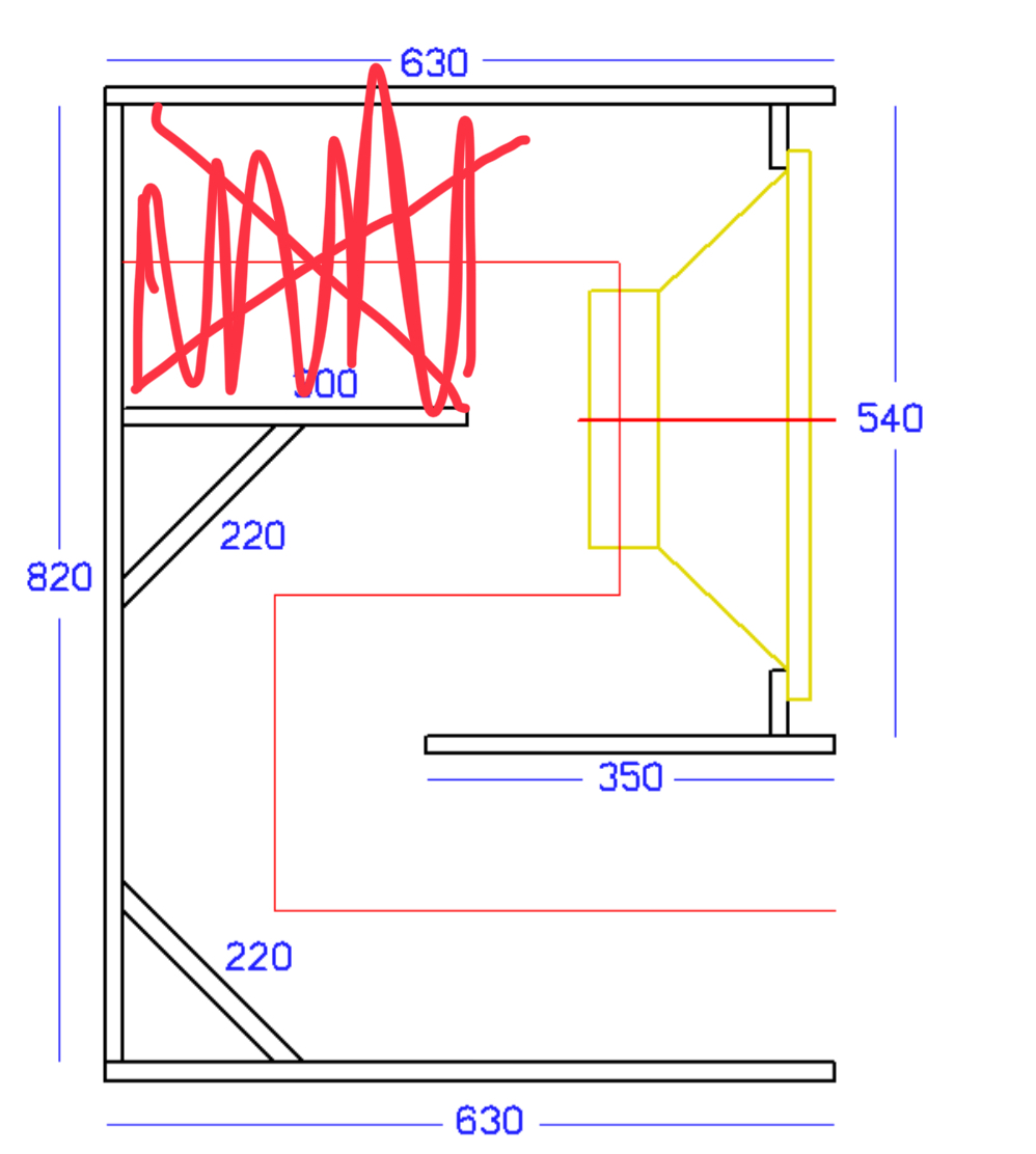

    А вы можете высщитать такой ЧВР (Лабиринт) под размер ящика 39x31.5x от50-60 (значение внутренние) под саб 150ГДН32-8 от НОЭМА?

    Попробуйте сами при помощи например Quarter Wave Box
    ---------- Сообщение добавлено 29.07.2019 в 00:53 ---------- Предыдущее сообщение было 28.07.2019 в 23:12 ----------
    Если прикинуть чвр под 50гц с сечением 0.9Sd то получаем длинну канала 156см, внутреннее сечение 31*14.3см. Сворачивайте в 2, 3 и более колен как хотите, главное соблюсти длинну 156см. Самое простое двухколенный, с установкой центра басовика на треть длинны т.е 52см от закрытой части канала. Выхлоп тоже по вкусу- вперёд, назад, вверх, вбок и даже ортогонально оси излучения басовика.

    156см, внутреннее сечение 31*14.3см. Сворачивайте в 2, 3 и более колен как хотите, главное соблюсти длинну 156см. .
    Огромное спасибо. Запишу информацию. Постараюсь опробовать на следующей недели.

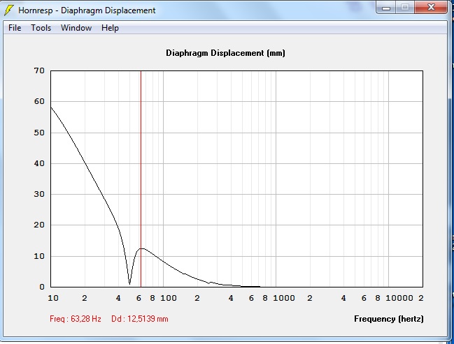

    Привет всем, попробовал подставить объём получившегося ЧВР в программу расчёта сабов (WIN ISD), а так-же ввёл размеры выхода снизу ЧВР-а как квадратную трубу в эту-же программу, и вот что вышло, очень похоже на частоту настройки ЧВР из расчета в проге Hornresp.
    Наблюдение интересное.
    Только WinISD настолько же для сабов, насколько и респ для ЧВР. Примерно в той же степени, в какой и автокад для оформления дипломов).
    Цитата Сообщение от vovaboroda Посмотреть сообщение
    Прям не знаю что и думать...
    Не торопитесь с глубиной выводов, смоделируйте фазоинвертор в респе, он покажет много интересного. В смысле, насколько далеко от вишни упала яблоня...

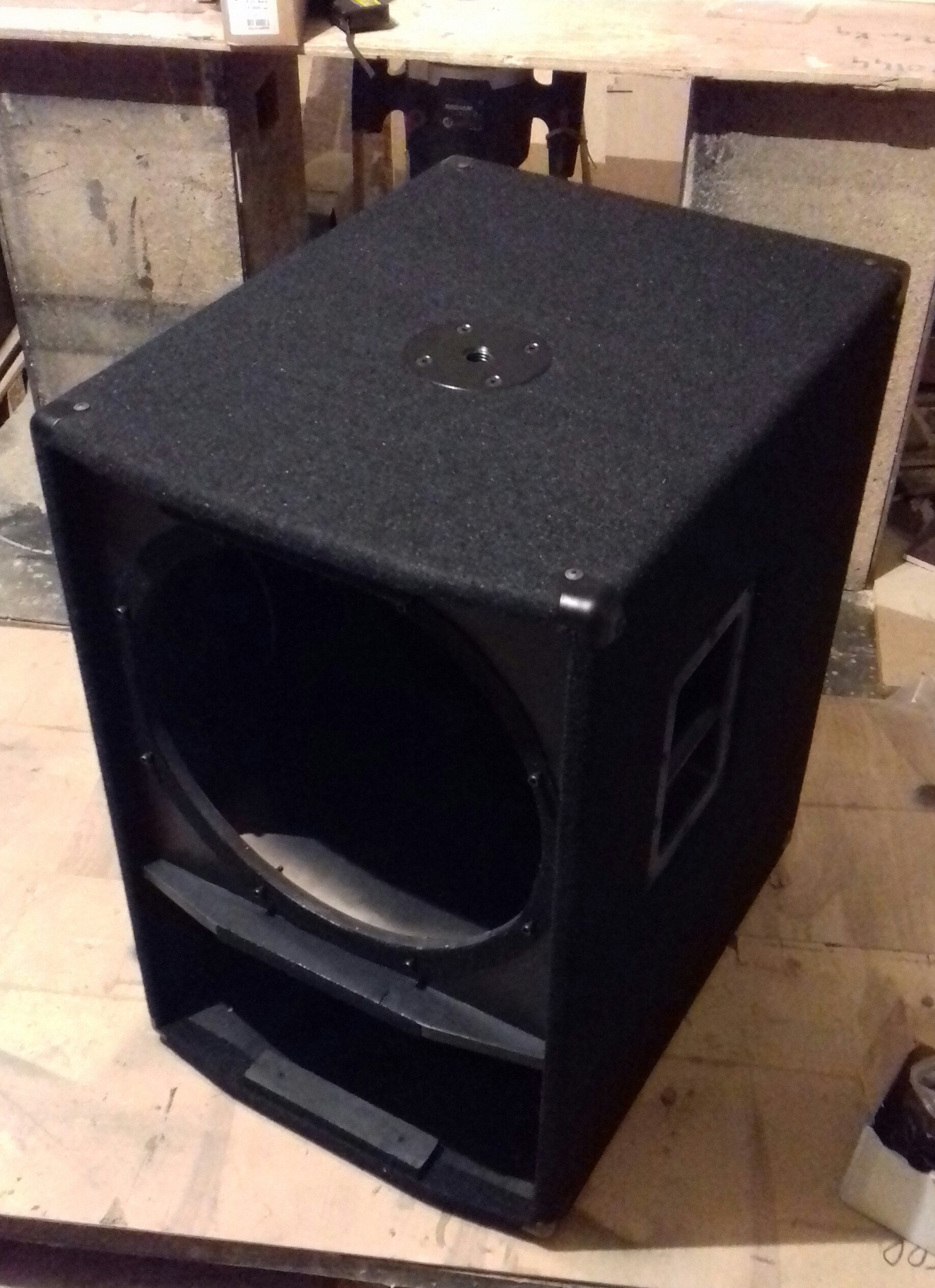

    Скоро доделаю 18" ЧВР
    Если со стенкой ФИ бас будет слишком расхлябанный, то излишний объем можно прибрать кусками пенопласта/пеноплекса вот здесь:
