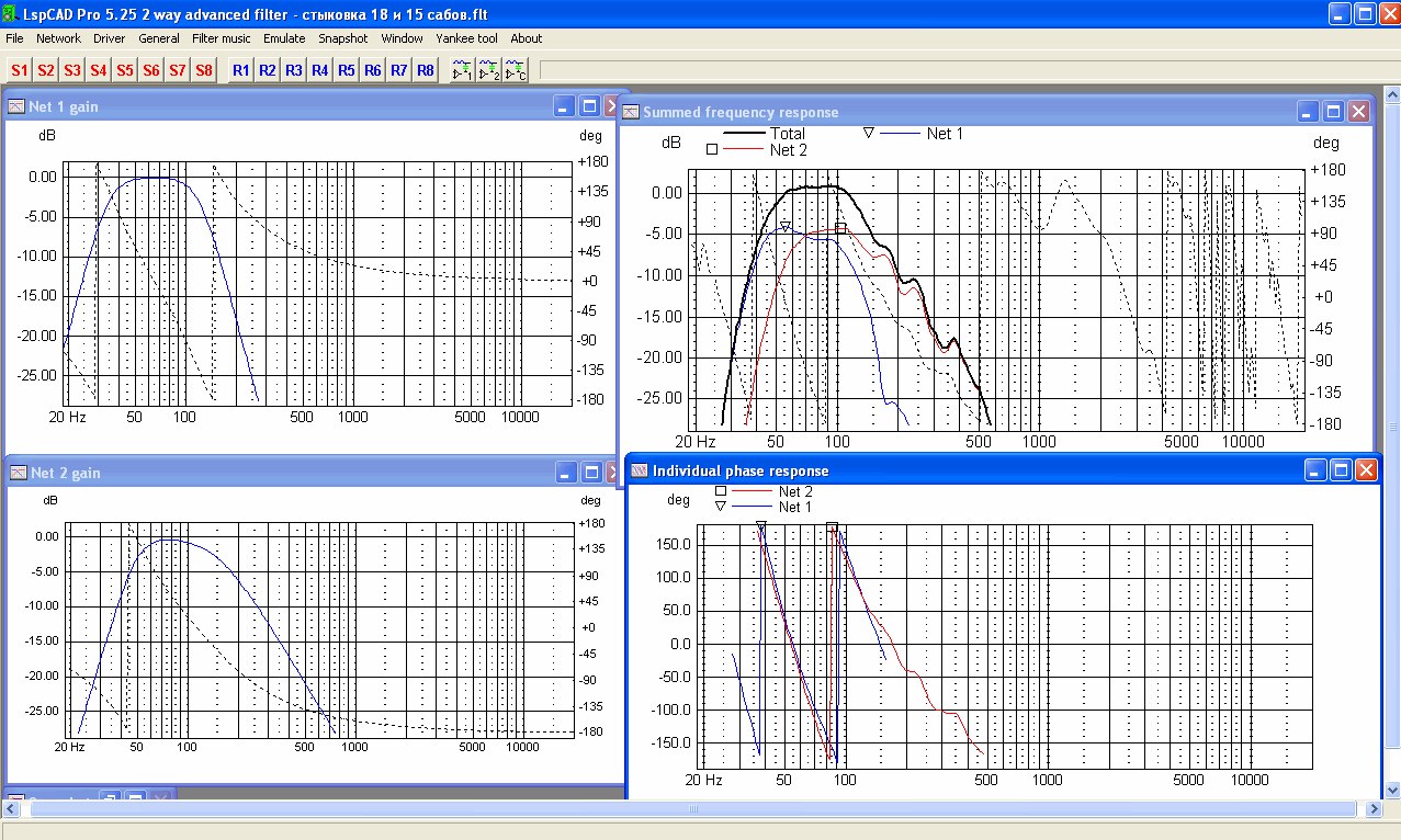

    Если их измерениями и процессором правильно "состыковать"
    Вот пример почти идеальной стыковки 15" и 18" сабов (правда ФИ. но не принципиально) На каждый саб свой пресет. Если тупо параллельно - прибавка всего 1дБ. А при правильной 6дБ

    По умолчанию Re: ЧВР (Лабиринт) как ПРО сабвуфер.
    Если честно, то ничего не понял по графикам, что к чему и что на что влияет... И что надо сделать что-бы было правильно...
    ну тогда срастутся, но не совсем эффективно.

  9. #1928
    Аватар для mAxSpace
    16,498
    Для эффективности надо покрутить фазу?
    ну если в двух словах, то примерно так.
    это вообще касается сведения любой системы - 2-х полосной, трёхполосной и т.д.
    но крутить её просто ручкой "фаза" может оказаться недостаточно, чаще всего приходится играться параметрами ФНЧ и ФВЧ кроссовера.

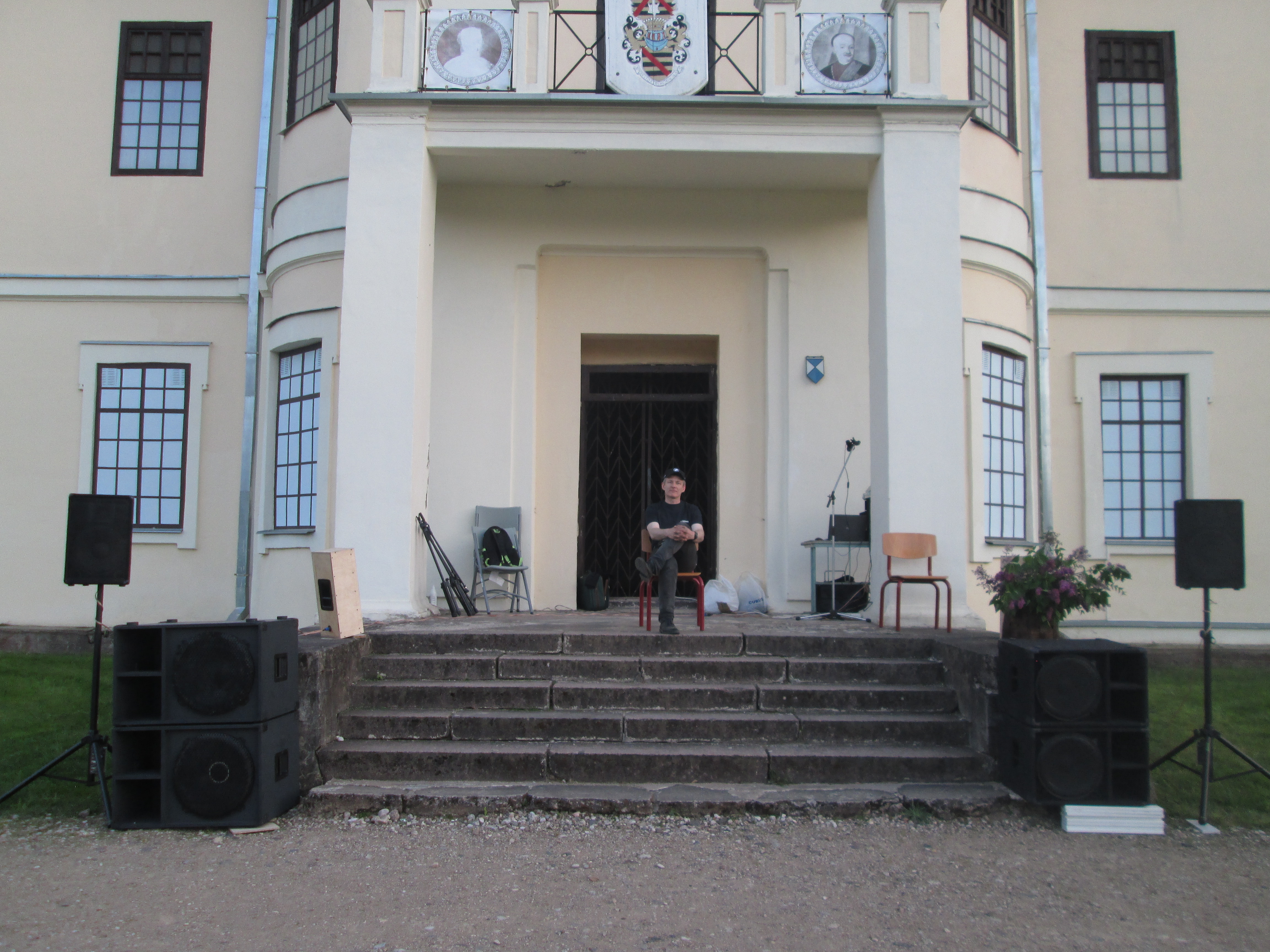

    И ещё вопрос, следущие ЧВР-ы буду делать на 18" динамиках JBL2242, хорошо-ли они будут работать вместе с 15" Актон 15SB401 (ЧВР 18" + ЧВР 15")?
    Я недавно работал в 4 саба - 2 шт 15" и 2шт 18". Поставил вот так - 15" на одну сторону, 18" на другую:
Название:	Muzej 2019 038.jpg
    15" играли от 40 до 100, 18" - от 38 до 90. Всё склеилось (по крайней мере на слух) без применения задержек и кручения фазы.
    У меня есть ещё вопрос: как срастутся 15" ЧВР (Актон 15SB401) и 18" фазоинвертор (EV TX1181)?
    Про ФИ не скажу - не пробовал, а вот ЧВР 15" пробовали "склеить" с БП4 18" - ничего хорошего не получилось...
    Хотя, "клей" был не самый плохой - dbx DriveRack 260, но мне скорее всего не хватило знаний, опыта и самое главное - времени!
