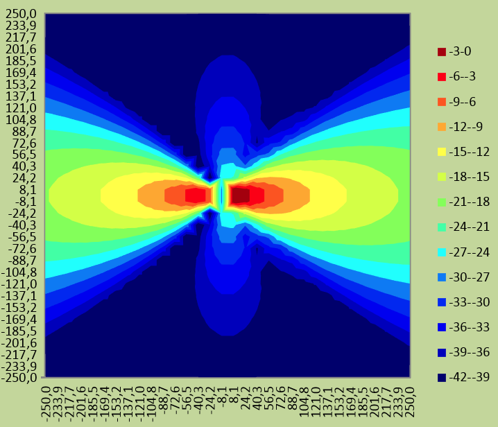

    Но вот одиночный DCX2496, 12 сабов и 6 каналов усиления позволяют творить всякие интересные штуки.
    Например, сформировать хитрую диаграмму направленности, частота 80 Гц (но реально посчитано 45-120 Гц), 2,5 метра между сабами (т.е. расстановка перед сценой ~20 метров шириной).
Название:	Sub Arc Array.PNG
Название:	Sub Arc Array Polar.PNG
    Локальный минимум в области сцены уже с ~40 Гц, чтобы артистов особо не колбасило.
    Отображаемая область 500х500 метров, -10 дБ на 100 метрах и -18 на 250.
    Крайние сабы работают с уровнем -12 дБ (т.е. по сабовым меркам, считай, и не работают, но вносят свой очень важный вклад в формирование диаграммы направленности). Все это можно списать на потери, но тема активного формирования сабовой диаграммы направленности будет актуальна на мероприятиях соответствующего масштаба.

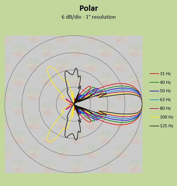

    Можно и интереснее
    Ненамного и с достаточно сильной зависимостью ширины основного лепестка от частоты.
    Где-то так:
Название:	Sub End Fire polar.PNG
    Ориентировочно в 2 раза дальнобойнее.

    Нет, с точностью до наоборот - в каждый саб придется вкачивать полную мощность.
    И это потребует 12 каналов задержек с одинаковым уровнем вместо 6 задержек и 6 разных уровней.
    Итого 2 штуки DCX2496 и 12 каналов усиления.
    Если предыдущий массив можно сформировать одним процом и парой Лабгруппенов, при этом два канала Лабов останутся на топы, то здесь потребуется два проца и три Лаба только на массив.

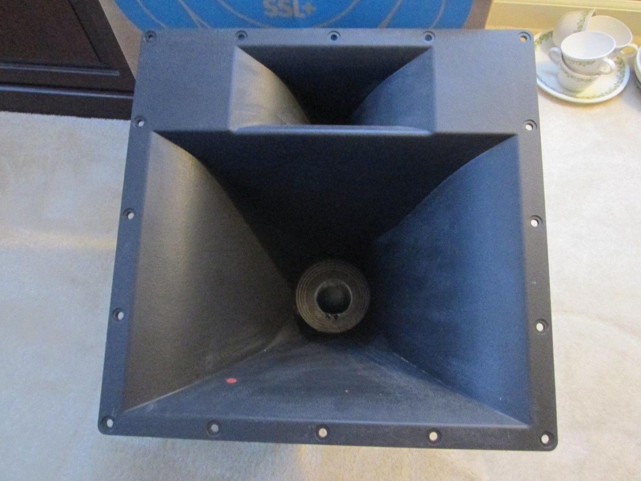

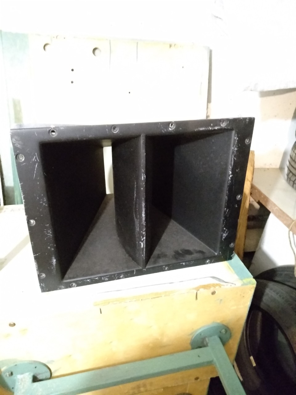

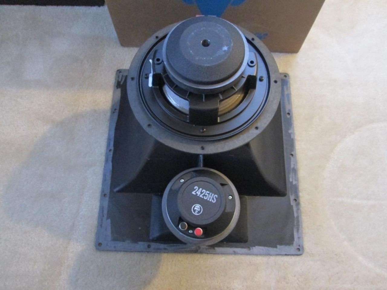

    mAxSpace, скажи пожалуйста, как высоко могут работать ЧВР-ы, могут-ли дотянуть до 250...300 Гц? Дело в том что я приобрёл вот такие динамики с рупорами: JBL 2012HPL 10" и JBL M209-8A 8" , так они вроде в рупорах рассчитаны на работу от 250...300 Гц. Или придётся думать об изготовлении колонок для нижней середины 100...300 Гц?

    У меня дома примерно такие же рупора и НЧ полоса в ЧВР на 12" спокойно дотягивает до 300Гц, даже пришлось кроссовером мидбас прибирать. Но если вынести эти колонки на улицу или в зал кафе хотя бы на 100кв м то мидбаса резко становится меньше.
    В общем - если для проф работы, то мужна ещё мидбасовая полоса, или увеличивать количество сабов.
    И кстати, в сабы играющие до 300 гц нужно ставить мидбасовые динамики, а не сабовые

    mAxSpace, У меня ещё есть JBL 2226HPL 4шт. может их как-то приспособить для про применения...
    Я думал на 2-х сделать ЧВР ,а ещё два попробовать в каком-то другом оформлении, только вопрос: в каком лучше?
    Ковши. Это если к рупоркам добавить всё, что ниже 300 Гц.

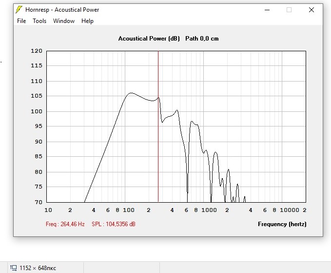

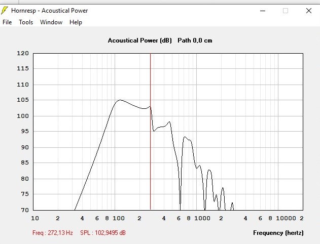

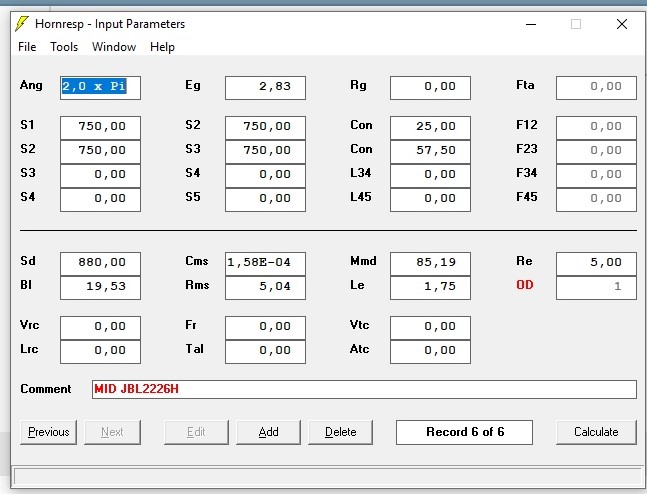

    mAxSpace, а что Ты скажешь по такому варианту:
    Будет-ли так нормально работать мид-бас 110...270Гц?
    У меня ещё есть 2шт. Актон 15SB401, попробовал посчитать на них:
    Может быть их поставить (не так жалко)
    Последний раз редактировалось vovaboroda; 08.05.2019 в 23:25.

    ЧВР не для мидбаса. Работать будет криво и всячески не советую.

    vovaboroda, у тебя в обоих расчётах SD больше S1.
    а как бы Ты сделал?
    ЗЯ или Рупор.
  18. #1877
    Новичок Аватар для vovaboroda
    06.05.2010
    Минск Беларусь
    По умолчанию Re: ЧВР (Лабиринт) как ПРО сабвуфер.
    ЗЯ или Рупор.
    Мах, если рупор то какой?
    ---------- Сообщение добавлено 12:28 ---------- Предыдущее сообщение было 12:27 ----------
    А чем это опасно?
  19. #1878
    Аватар для mAxSpace
    16,491
    мидбассовый.
    но эта тема про сабы
    Последний раз редактировалось mAxSpace; 09.05.2019 в 20:39.
  20. #1879
    Завсегдатай Аватар для remountier
    07.10.2009
    АР Крым.Симферополь.
    1,237
    А чем это опасно?
    Ничем. Но это ты накрутил в Хорнреспе какую-то фигню, мало похожую на исходный чертёж.
    Посмотри внимательно на исходники и пятнашки, и восемнашки: L2-L3 больше, чем L1-L2, S - больше, чем SD.
    Твои расчёты тупо невозможно свернуть в ЧВР для этих динамиков.
    Последний раз редактировалось remountier; 09.05.2019 в 19:46.
  21. #1880
    06.05.2010
    Минск Беларусь
    Свернуть то можно, только динамик магнитом упрётся в верхнюю перегородку и не влезет.(ну разве, что магнитом наружу...)
