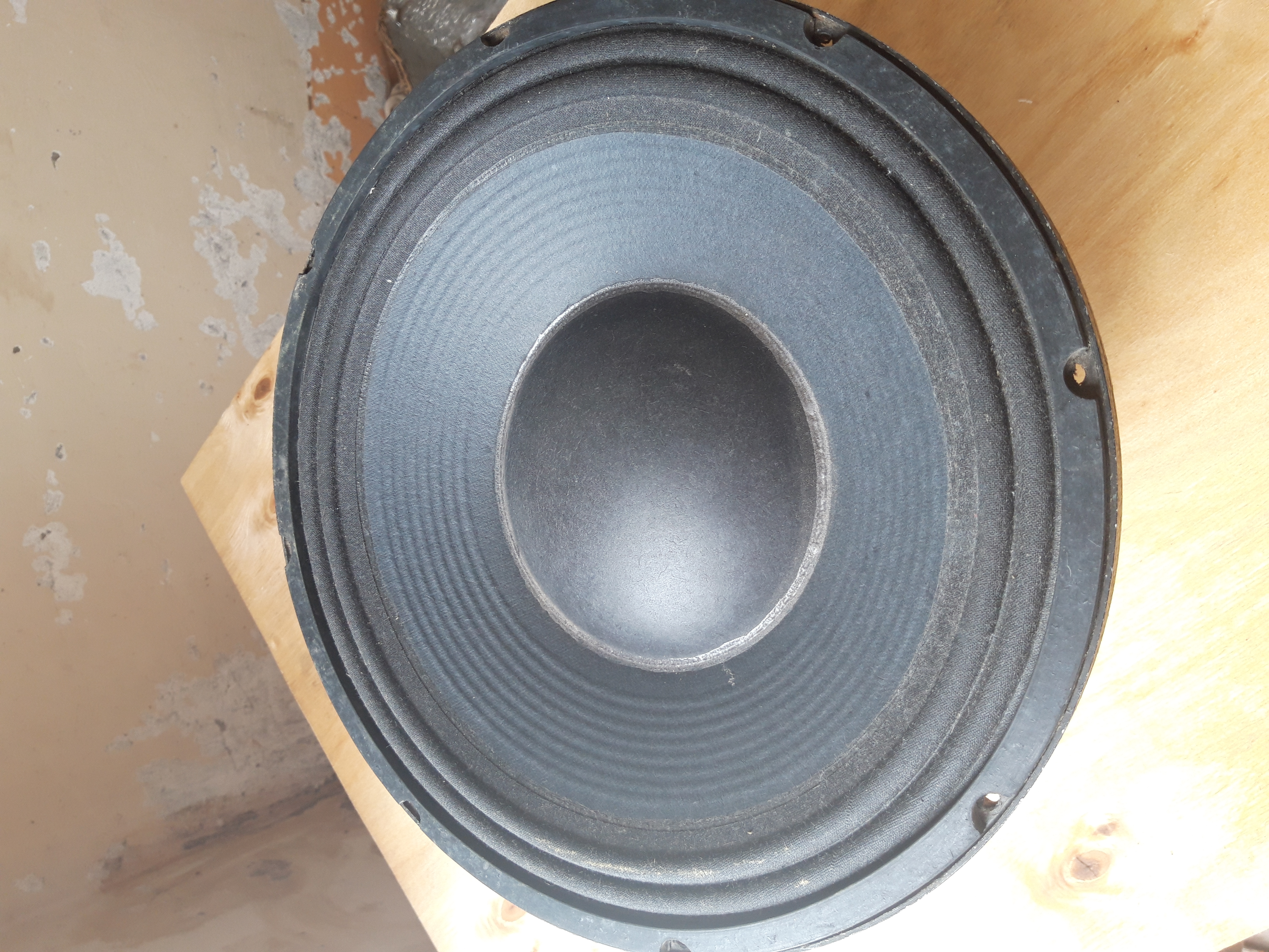

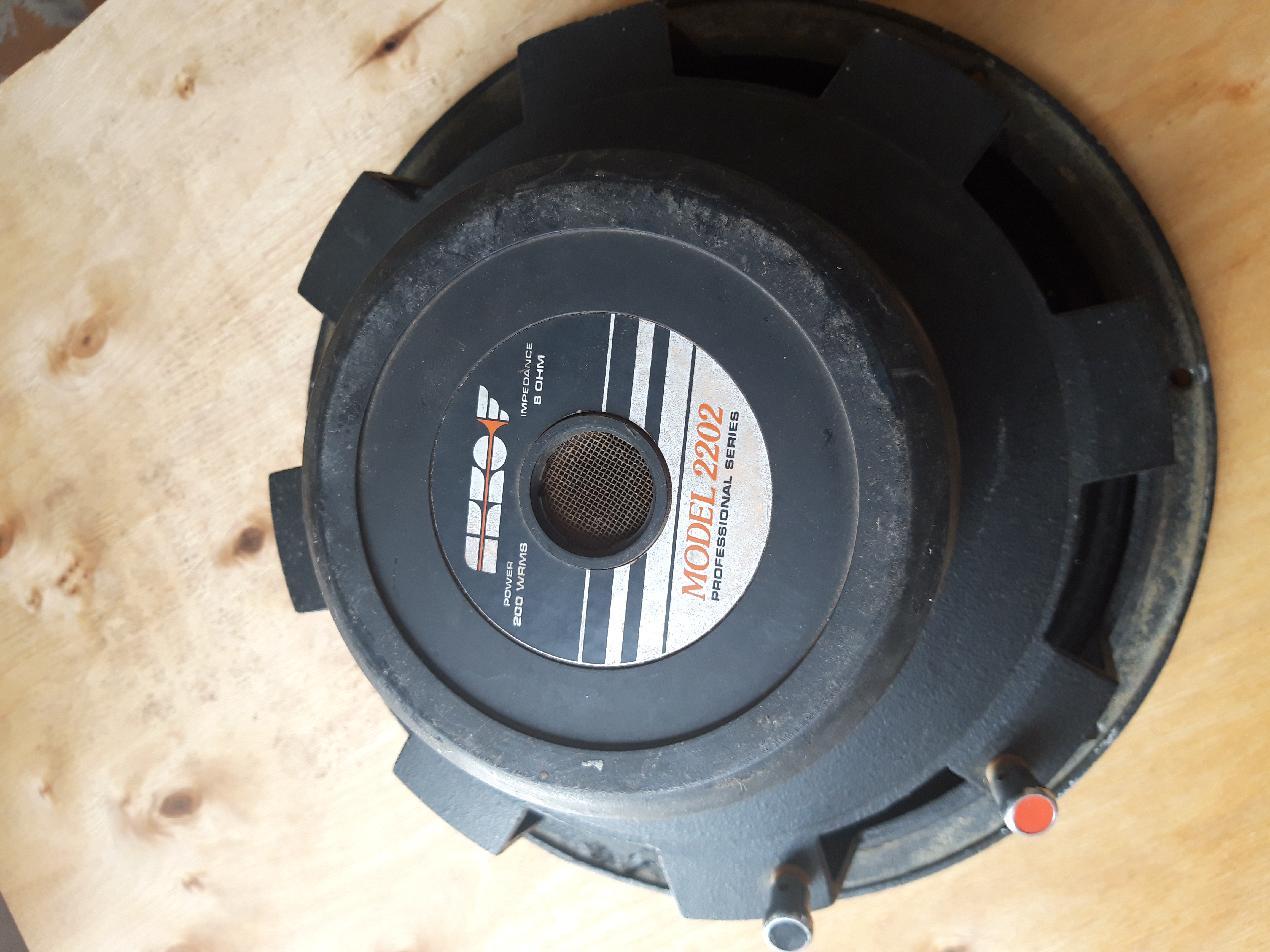

  17. Зарегистрировался Аватар для VIVARUS
    22.02.2019
    1
    По умолчанию Re: ЧВР (Лабиринт) как ПРО сабвуфер.
    Ребята!Подскажите ! Пойдут размеры Нажмите на изображение для увеличения.
ID:	340368 Нажмите на изображение для увеличения.
ID:	340369 с первой страницы для 12" . Динамик на фото.

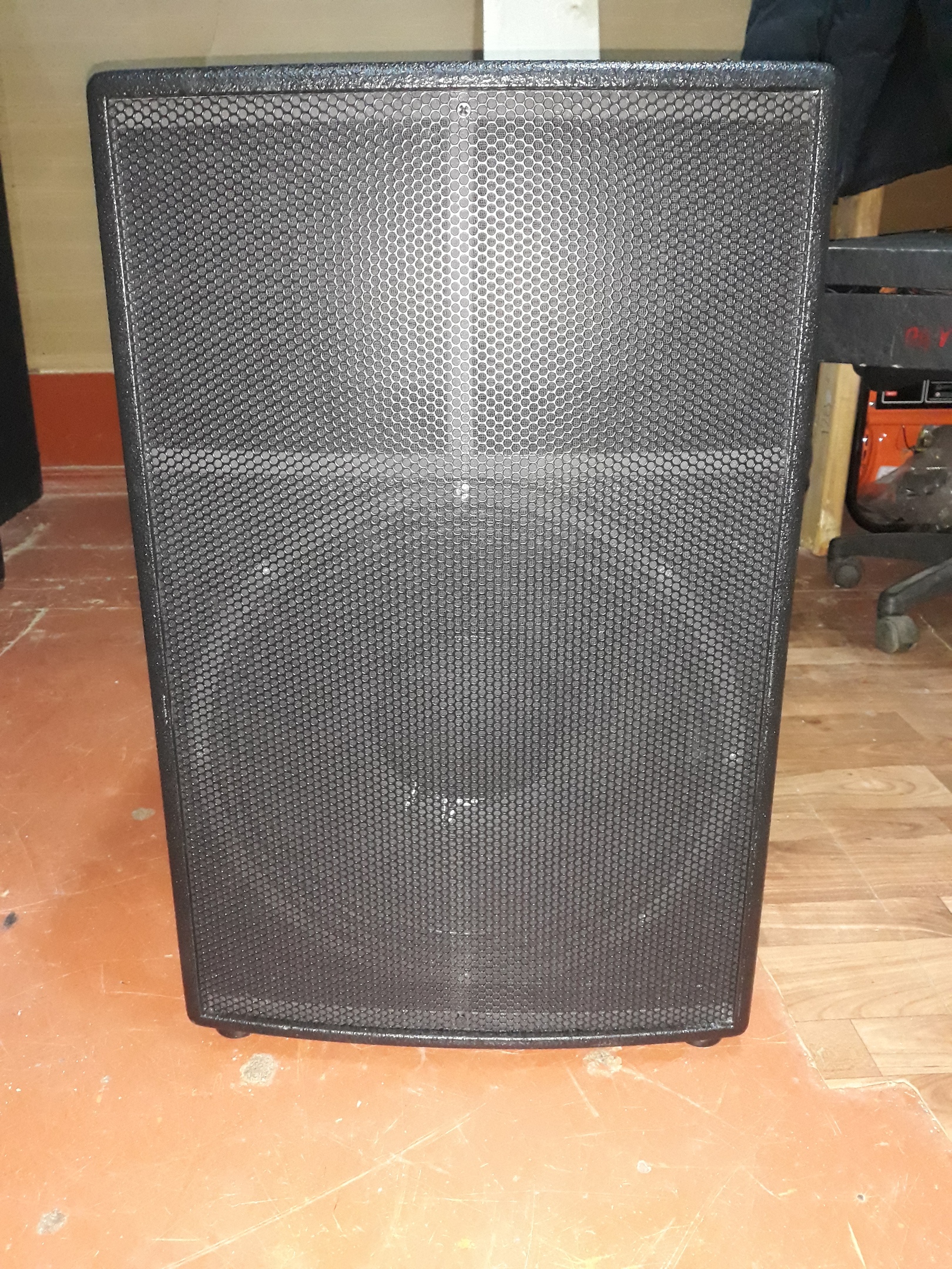

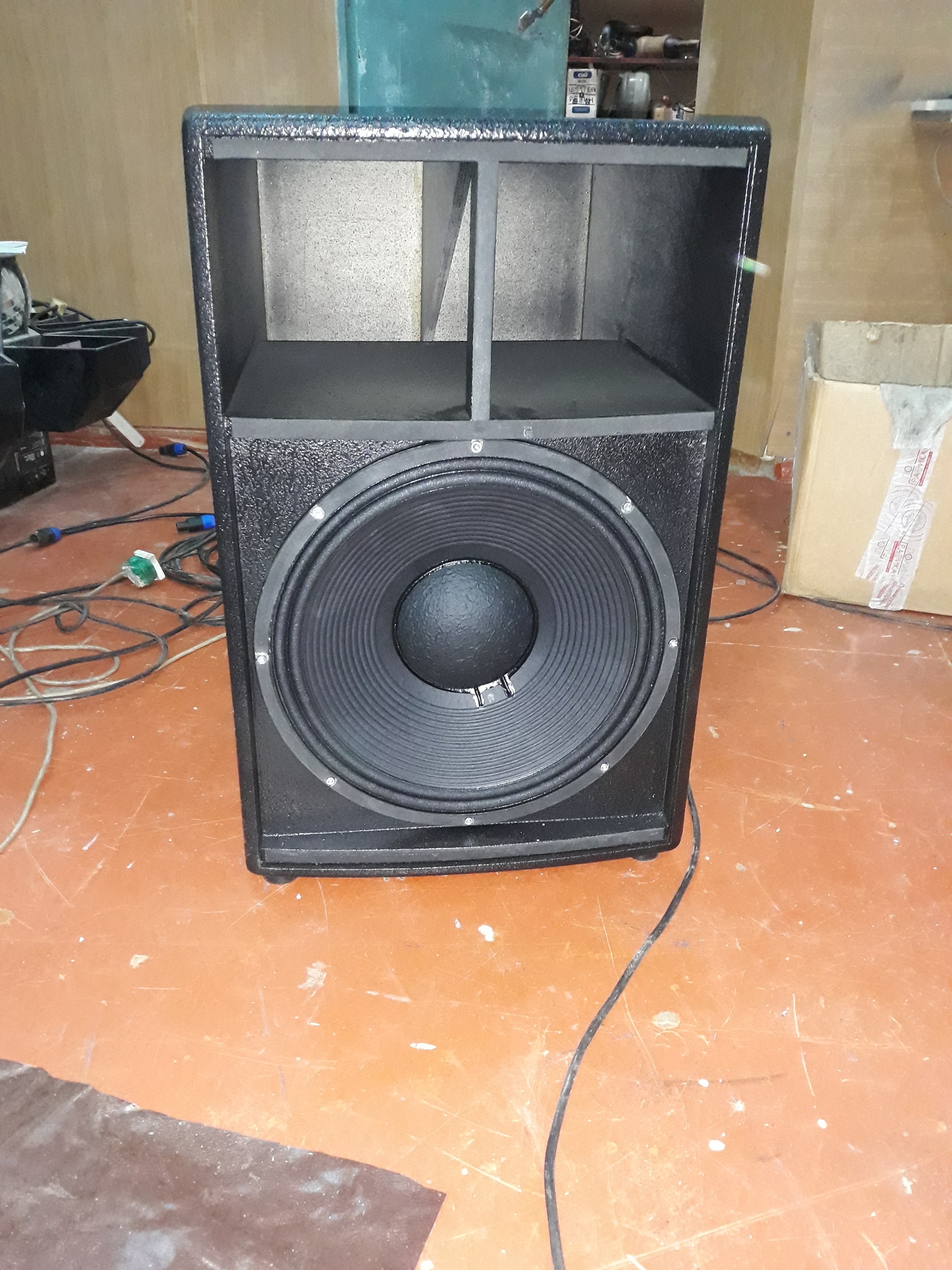

  18. По умолчанию Re: ЧВР (Лабиринт) как ПРО сабвуфер.
ID:	340404 Нажмите на изображение для увеличения.
Название:	11 - копия.jpg
    хвалюсь.... краска полиуретан двухкомпонентная-обычная. смешиваем и ждем нужной густоты, чтот около 8тыс за 4 литра.
    ящик вышел 6тыс с работой
    динамимк эвм EVM B254C26 в бою не был, как опробуем оповещу обязательно. Нажмите на изображение для увеличения.
