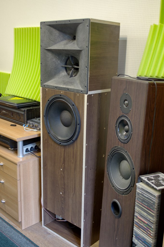

ID:	328586 Это не твой? Если есть другие идеи с радостью рассмотрю и запилю!

    Цитата Сообщение от gavaets Посмотреть сообщение
    Faital Neo 12PR300​, конечно.
    Спасиб!
    Конкретно в мои этот динамик не особо подходит, но если увеличить сечение канала резонатора, то картинка вполне даже неплохая.
    Сечение резонатора - 600 см кв, длинна - 66 +134 см
    При этом настройка на 40гц, на слух дома примерно от 33 гц будет играть при условии что все внутренности будут обиты ватином. Если до частоты 300 гц, то советую 2...3 слоя, но не забывайте что ватин сжирает сечение канала, т.е. нужно заранее корпус сделать шире с учётом этой оклейки.
