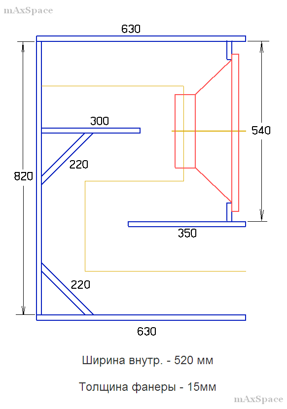

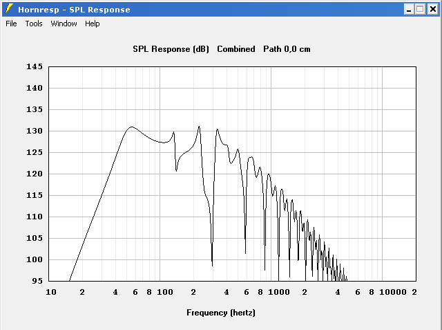

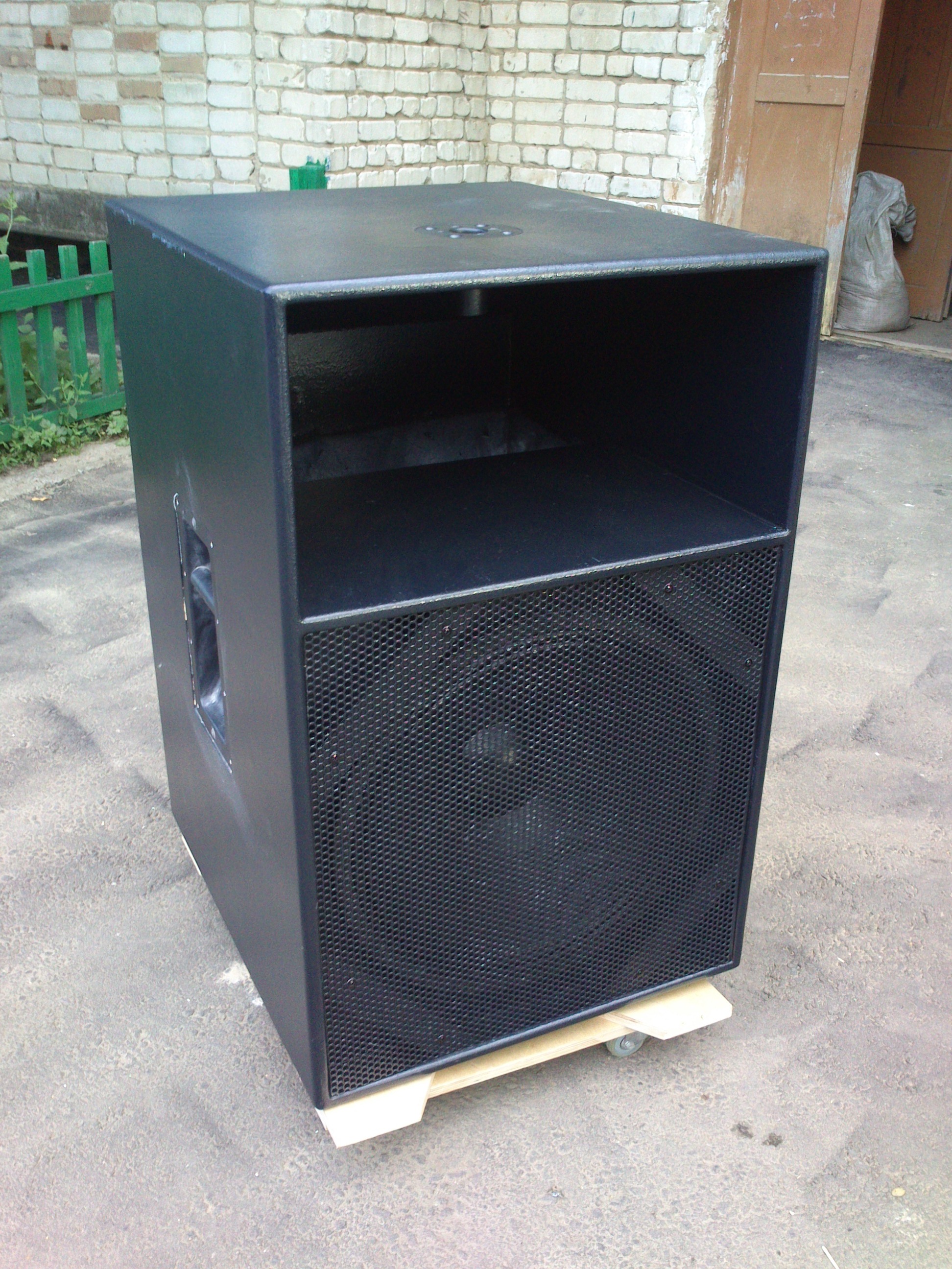

    Попробовал сделать ПРО лабиринт с 1/3 смещением динамика на 18" головке EVM 284C26, габариты конечно получились взрослыми, но и звук !! Во первых хорошая чуйка, во вторых хорошо "копает" вниз, современный денс отыгрывает просто великолепно.
    Нет ящичного звука - только шлепок и аттака, очень похоже на живую бочку, ФИ так не умеет. В то же время не услышал каких-то проблемм со звуком, скорее наоборот - акцент ставится именно на самых нижних нотах. Эти же динамики в ФИ такого же размера звучат с подгуживанием на втором горбе импеданса.
    Измерений пока никаких не делал, но точно могу сказать что вниз играет уверено от 45, может даже и ниже.
    Вот, на скорую руку, пока соседи по дому не выбежали и не стали меня ругать сделал видео на мобильник, микрофон вроде неплохой, если слушать на хорошей системе общие черты можно услышать, хотя живьем играло интереснее.

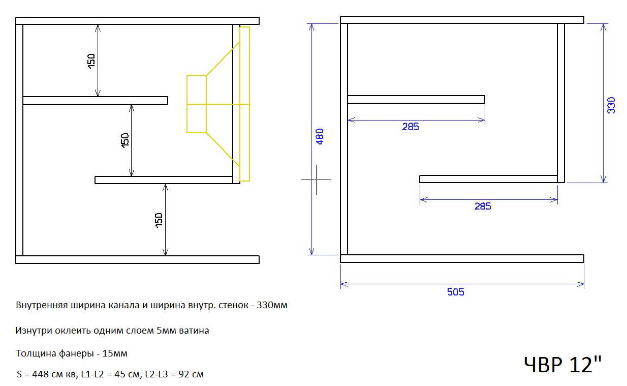

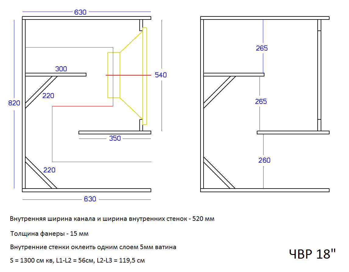

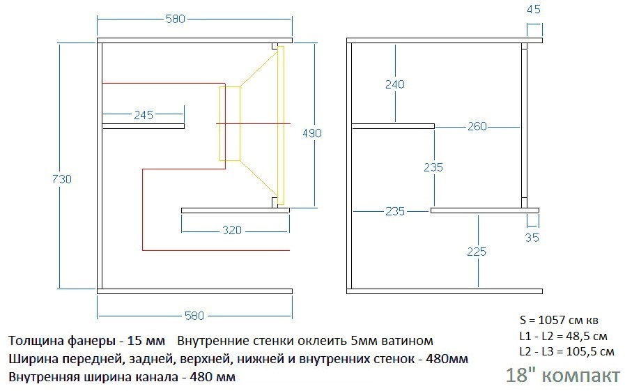

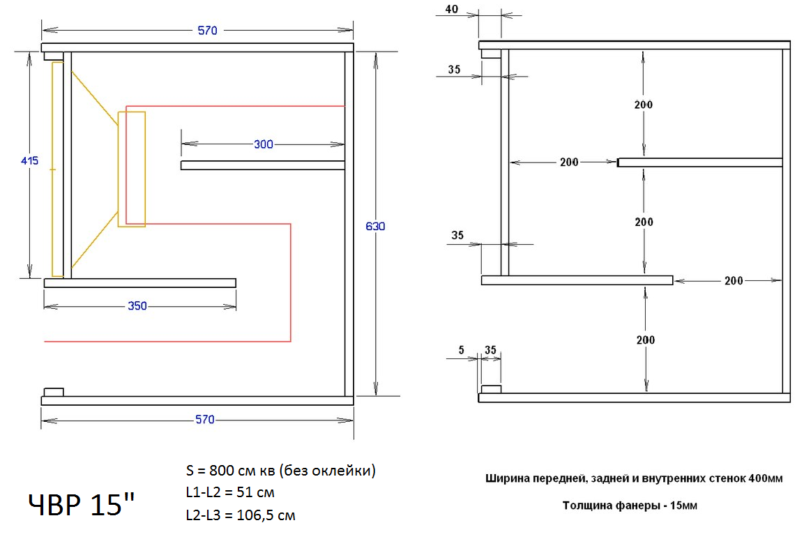

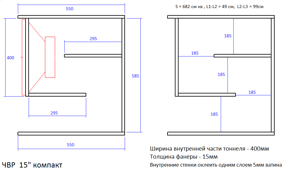

    Три страницы уже написано, прошли реальные измерения и тесты в работе. Добавлю в первый пост чертежи для 18" и 15" версий сабвуфера. Первый чертёж для 18" второй и третий для 15".
    Добавил версию 15" компакт.
    Обновил список вложений - теперь в первом посте все 6-ть чертежей для 18", 15" и 12".
ID:	280506   Нажмите на изображение для увеличения.
ID:	280507   Нажмите на изображение для увеличения.
ID:	280508   Нажмите на изображение для увеличения.

Название:	ЧВР компакт 18.png
ID:	280510   Нажмите на изображение для увеличения.

    Попробую охарактеризовать звучание - вот как бы есть рупор, так вот их нужно 8 и более штук чтоб современный бас отыграть как надо, ФИ некоторым кажется подгуживающим и мутным, лабиринт это низкий, быстрый и не гудящий бас, один саб уже играет так низко что ниже уже и не хочется.
    Такой ещё момент, топы с ним нужны такие, чтоб уверенно отыгрывали мидбас от 100гц, всякие там крупнокалиберные сателиты с упором "работать" без саба" я бы не рекомендовал, лучше что-то играющее повыше, т.е. если выбирать между 12 и 15 дюймами, лучше 12. Хотя конечно нужно моменты уточнять.
    а ещё за счёт того что передняя сторона диффузора работает в прямом излучении он, как и ФИ будет играть высоко, поэтому можно легко стыковать с 10-8" саттелитами.

    На счет ограничения по ходу пока ничего не скажу, на полную не включал, сабсоник в любом случае нужен, это показывает симулятор. Визуально при полной мощности буду пробовать в эту субботу, отпишусь естественно.
    Отдача на частоте настроики порта получше чем у фи, я бы даже сказал что акцент именно на частоте настройки. Плюс к этому ящика вообще не слышно, непривычное ощущение, по началу непонравилось, но потом я понял что бочка звучит более натурально, причем значительно. Теперь я понял что имели в виду люди писавшие про лабиринт что он не гудит, да звук совсем другой и он хороший, я дома еще лабиринты на 5" гоняю, ощущения те же.

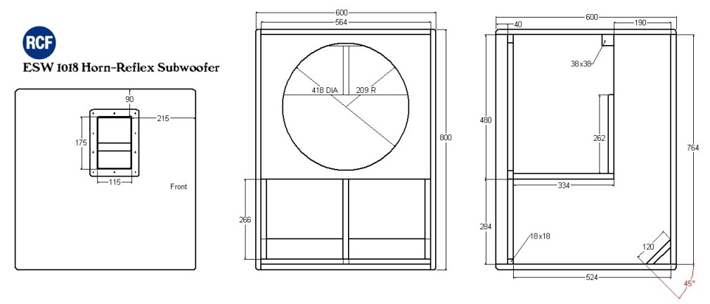

    А схематичное изображение внутренностей можно?
    Если похожее на то , что на рисунке - то весьма специфический звук у этой конструкции.
    На секундочку!
    Прекрасная конструкция, звук замечательный, не требует супердинамиков, проста в повторении...
    Че там специфического в звуке?

    Звук специфичем тем что доминирует суббас, ящика вообще не слышно, но мидбас есть и он на своём месте. Плотный жирный низ, для современной музыки идеал, лучше ФИ по текстуре, лучше рупора по глубине (в разы ниже), тапков к сожалению не приходилось слушать, но думаю что-то похожее но более ровное по АЧХ.
    ---------- Сообщение добавлено 18:47 ---------- Предыдущее сообщение было 18:45 ----------
    SeregaDj, краска обычная эмаль, той что красят заборы. пол, трубы и т.д. Вопрос в том что долго сохнет, да к царапинам не так крепка как на эпоксидной основе.
Название:	Чертёж 18 дюймового лабиринта.png
