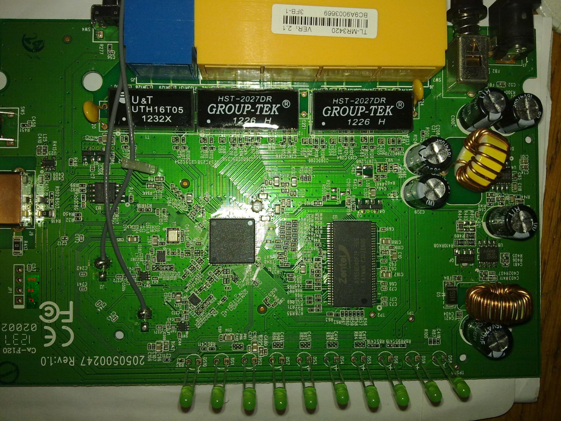

    Помогите довести до ума роутер, который будет как транспорт на основе Squeezebox
    Скрытый текст

    За основу взят роутер TL-MR3220 v2 который прошивается прошивкой OpenWrt с интегрированным модулем для эмуляции Squeezebox
    Наш форумный гуру уже немного помог по теме
    Вот нашел плату!
    Позже узнаю где там стабилизаторы
    Нужно заменить 3.3В и 1.2В
    Ну, "где" это понятно - U4 и U8.

    По умолчанию Re: Помогите довести до умапо питанию роутер
    Там встроенный импульсный стаб. Если что и менять – то электролиты на более теплостойкие. Ибо все эти девайсы имеют свойство греться. И налепить радиатор на чип процессора.
    Стаб я хочу заменить на линейный (очень хочу)... Радиатор не проблема, конденсаторы так же...
    02.02.2014
    429
    Особого смысла нет (для данного класса устройств/функций).
    Почему? Мне нужно с него вытянуть качественный USB, но наличие импульсника меня смущает..
    Наименьшие пульсации, и чтоб шум по земле не лез.
    36,348
    А ты хочешь от его 5в что-то запитывать? Не используй их, и их пульсации тебя не будут волновать. Поставь свой БП на то, что к USB подключаешь.
    Максимум нужно заменить электролиты на что-то приличное с Low ESR (Sanyo, Rubycon, Nippon-Chemi, Nichicon, Matsushita).
    Остальное трогать не нужно.
    И если габариты позволят, то как сказал GogaZh, прилепить небольшой пассивный радиатор на проц.
    Электролиты греются за счет потерь на ESR. Ставим электролит с меньшим (на частоте импульсника) ESR и получаем меньший нагрев.
    А теплостойкость тут вторична.
    2 топикстартер, списать чипы импульсных стабов, качнуть на них даташит и выяснить, какой допустИм минимальный ESR кондеров на выходе этих стабов.
    На входе стабов можно ставить кондеры с минимально возможным ESR, так они меньше гадить будут через веревку питания.
    Заморачиваться же линейными питальниками для ротутера - идиотизм, можно легко получить результат даже хуже импульсника(глюки ротутера в такт с релюхой холодильника например).
    ну еще есть самхва....
    остальное под заказ
    кстати как с емкостью? если емкость больше ?
    Samwha FC, тведотельная которая, очень хороша и стоит не дорого.
    samwha fb может?
    Конечно fb, опечатился. Вольтаж можно поболее, но без фанатизма.
    Но общий линейный бп на вход я всё-таки поставлю..... будет как развязка от сети
    Плохонькая развязка. Импульсники гадость из сети фильтруют оч хорошо. А линейник с такой фильтрацией уже не так тривиально.
