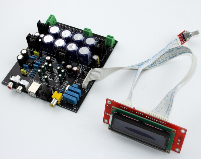

    Это уже шестой китайский цап, который я дорабатываю и второй DAC9, по которому и буду вести фотоотчёт в этой ветке.
    Начну с внешнего вида - всё достаточно неплохо, в целом на 4+ (по пятибальной). Пайка аккуратная, припой не крошится и не окислен. Некоторые детальки не помешает подравнять.
    На борту:
    - AK4399 цап;
    - WM8805 приемник;
    - PCM2706 USB так сказать транспорт;
    - OPA627 два одиночных операционника в выхлопе;
    По коаксиалу кушает все форматы PCM. По оптике должен тоже, проверял только 16bit/44100. По USB только 16bit/44100, 48000. Всё определяется автоматически, т.е. AK4399 работает в "Parallel Control Mode".

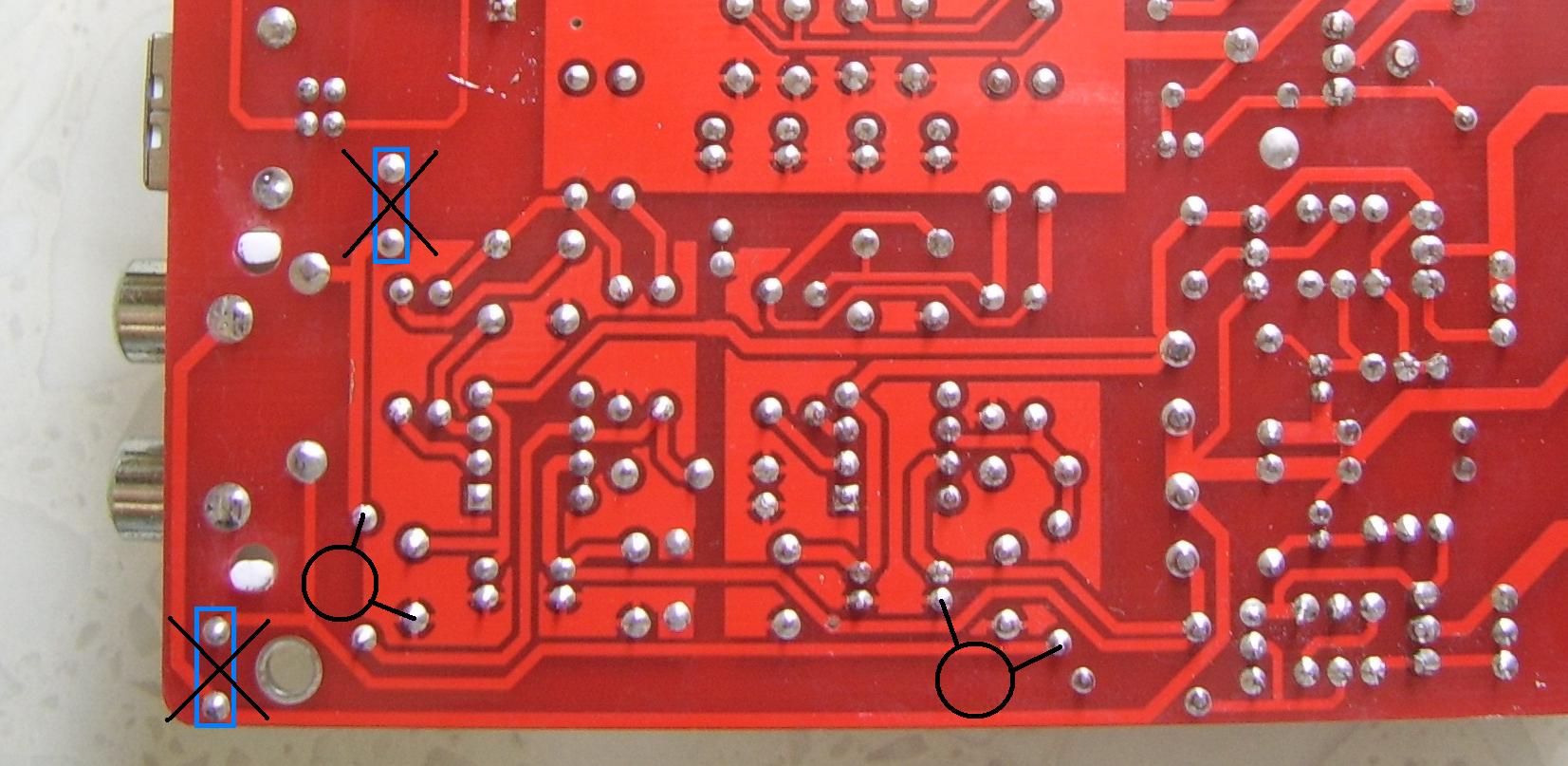

    1. Раздельное питание.
    В данной плате китайцы разделили питание на три группы (читаем «три обмотки» или «три трансформатора»), что хорошо. Но на плате распределение питаний мне не очень понравилось:
    - первая группа CON0 питает цифровую и аналоговую часть AK4399;
    - вторая группа CON1 питает выхлоп;
    - третья группа CON2 питает остальную часть цифры на плате;
    Особенно не понравилось то, что аналоговая и цифровая часть ЦАПа запитана от одного выпрямителя. Поэтому я оставил аналог на первой группе CON0 со своим выпрямителем и вторичкой, а цифровое питание пересадил через резистор 47Ом на третью группу CON2, которяя питает остальную цифру. Доработка получилась довольно не сложной. Нужно перерезать дорожку идущую от 3 ножки LM317 к стабилизатору AMS1085, который питает цифровую часть AK4399:
    Далее с обратнои стороны платы нужно допаять резистор (10...47)Ом следующим образом:

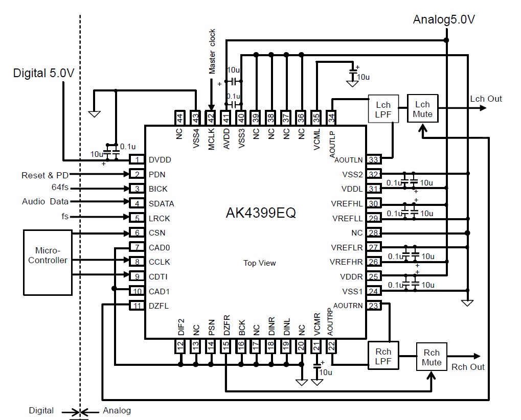

    2. Аналоговое питание AK4399.
    Все знают, что выходной сигнал ЦАП формирует путём модуляции напряжения источника постоянного тока, т.е. блока питания. Поэтому качество этого сигнала напрямую зависит от качества питания. Эксперименты с AK4399 указали на очень сильную зависимость качества звучания от организации питания аналоговой части AK4399. Были опробованы некоторые типы интегральных стабилизаторов, но все они в той или иной степени вносили окрас в звук. Окончательный выбор остается за Вами,.. но есть способ максимально уменьшить негативное влияние стабилизатора. Этот способ - добавление RC цепочки между нагрузкой и стабилизатором. Возможно это не лучший вариант решения проблемы, но с посредственными стабилизаторами он дает значительный выигрыш. Номинал резистора цепочки нужно брать от 1 до 10 Ом, электролит – максимальной емкости и с минимальным ESR. При этом роль RC-цепочки двойная: во-первых он фильтрует питание уменьшая шумы, во-вторых отвязывает сложную нагрузку от "кривого" импеданса стабилизатора. Еще лучше применить RC-цепочеку для каждого из аналоговых питаний AK4399. Дополнительным плюсом этой схемы является развязка аналоговых питаний между собой. Возможная реализация данной схемы с минимальным вмешательством, которая показала себя очень хорошо:
    При этом выпаиваются три ферритовые бусины в питании аналога AK4399 и вместо них запаиваются резисторы 2Х(1...10) Ом и 1Х20 Ом. Далее нужно выпаять 4Х10 мкФ и 4Х0.1 мкФ возле чипа, и запаять вместо двух крайних пленочных 0.1 мкФ два электролита максимальной емкости зашунтировав их с обратной стороны керамическими чипами (10...33)нФ.
    После данной доработки тип используемого стабилизатора не очень важен.
    Про дальнейшую модификацию аналогового питания, которая дала очень большой прирост в качестве звука DAC9 читаем с этого места.

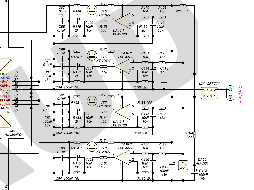

    3. Выхлоп.
    Питается он от относительно простого параметрического стабилизатора на транзисторах, не склонного к возбуждению, что хорошо.
    Есть только один ньюанс: Особенности данной схемы таковы, что при разнице Uвх - Uвых < (7...9)В она не обеспечивает требуемую стабилизацию питания и ровный низкий импеданс в звуковой полосе. Это приводит к замыливанию звучания и искажению тонального балланса. Т.е., если у вас, например, на входе стабилизатора 19В, то выставлять напряжение на выходе нужно не более 11В.
    Небольшая доработка схемы позволяет значительно улучшить ее параметры. Нужно заменить конденсаторы С6А и С9А номиналом 220пФ на электролиты 100мкФ/25В. А так же изменить номиналы резисторов R5A и R10 с 1кОм на 220Ом.
    Эта доработка позволяет стабилизаторам выхлопа работать с большим коэффициентом стабилизации на нагрузке и в более широкой полосе. При этом тональный баланс выравнивается. Это хорошо слышно по уменьшению заметности сибилянтов на ВЧ и более плотному басу. Окончательное сравнение доработанного питания выявило его значительное приемущество перед вариантом с LM317/337 и MC7805CT/09CT. Лучше всего это слышно на средних частотах и особенно на женском вокале.
    Схема выхлопа выполнена в точности согласно даташиту. Правда в обеих моих платах китайцы почему то ошиблись с номиналом двух конденсаторов в фильтре (вместо 2.2нФ поставили 4.7нФ), тем самым исказив АЧХ ФНЧ. Конденсаторы подлежали замене.

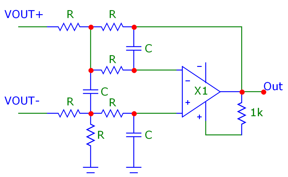

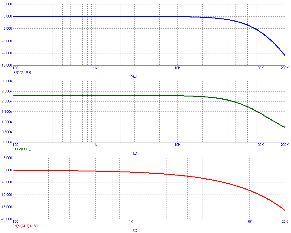

    В ходе дальнейших экспериментов и анализа похожих схем, была найдена комбинация обвязки ОУ, при которой он полностью раскрывал потенциал ЦАП. Схема довольно критична к точности номиналов, поэтому для удобства они одинаковы, т.к. компоненты из одной партии как правило имеют меньший разброс номиналов. Да и при покупке меньше проблем, можно взять оптом . ФНЧ 2-го порядка оптимизирован по частоте среза и групповой задержке, а так же имеет малый поворот фазы в звуковой полосе.
    С выбором типа ОУ все не так однозначно. Практически все ОУ в той или иной степени "красят" звучание. Я остановился на довольно неплохих приборах LME49710. Но звучать без окраса они стали только после перевода в класс "А" (для этого нужно подтянуть выход ОУ к -15В или +15В через 1кОм).
    Номиналы на схеме: R = 5.1 кОм С = 150 пФ
    АЧХ, ФЧХ и Групповая задержка имеют вид:
    С быстрыми ОУ лучше не экспериментировать, очень легко получить возбуд, а прироста качества в данном устройстве они не дадут. Но если все же хочется поэкспериментировать с таковыми, то будет полезна еще одна небольшая переделка: устранение "земляной петли". Для этого выпаиваются два конденсатора по 220пФ выходного ФНЧ, и запаиваются как показано на рисунке

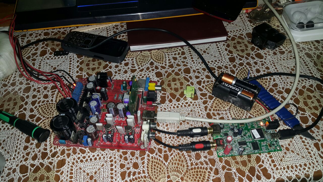

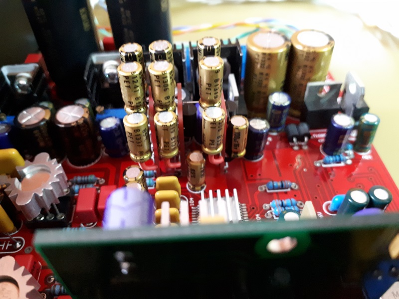

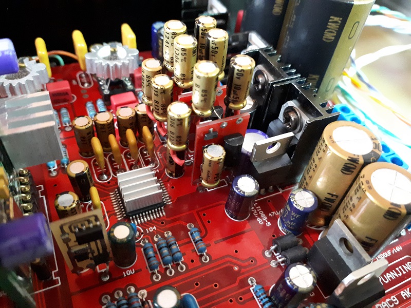

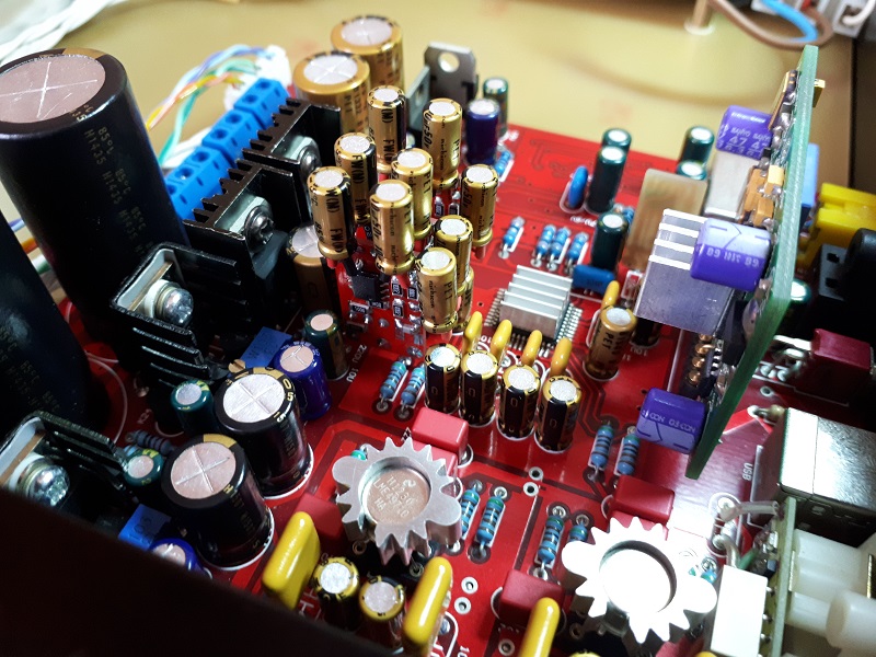

    wlaser, могу ответить только нецензурно, - это ж надо так изговнякать китайский цап.... Жесть какая то...
    ---------- Сообщение добавлено 18:25 ---------- Предыдущее сообщение было 18:25 ----------
    Теперь кошмары будут сниться ведь!
  3. #2882
    Новичок Аватар для wlaser
    11.10.2011
    34
    По умолчанию Re: AK4399 DAC9 (V1.2) Дешевый Hi-Fi
    Да, да...я такой. Выпотрошил его как пескаря! Флюс, кстати, я потом смыл Зато как он стал играть красиво Вот сделали бы китaeзы ему сразу шунт-регулятор, я бы 2000 рубликов сверху не пожалел бы. А то напихали ёмкостей не по номиналу, в схеме одно, а по факту половина не соответствует. Хоть 5 отдельных регуляторов сделали, и на том спасибо, малой кровью обошлось И это, кстати, на момент покупки был самый крутой вариант ЦАПа, а та плата, что у топик-стартера, вообще караул

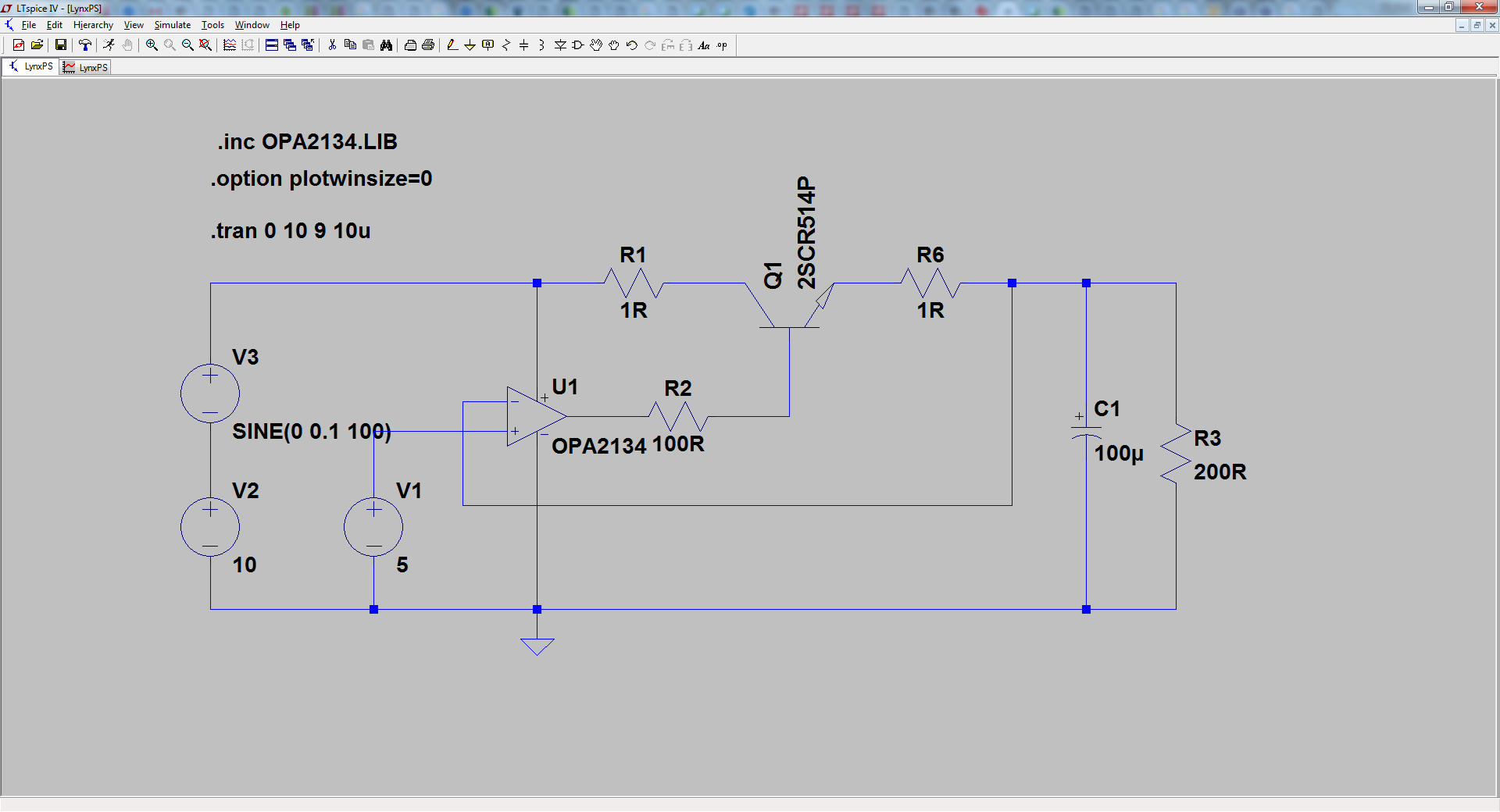

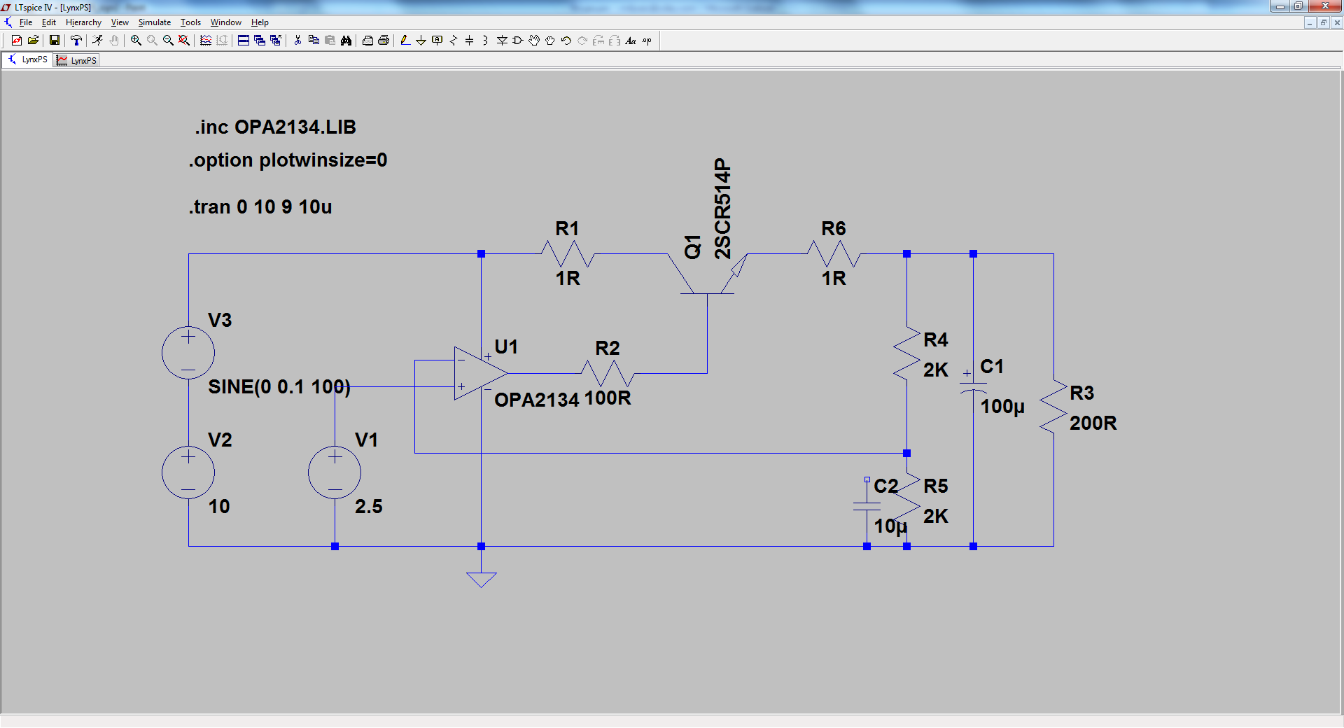

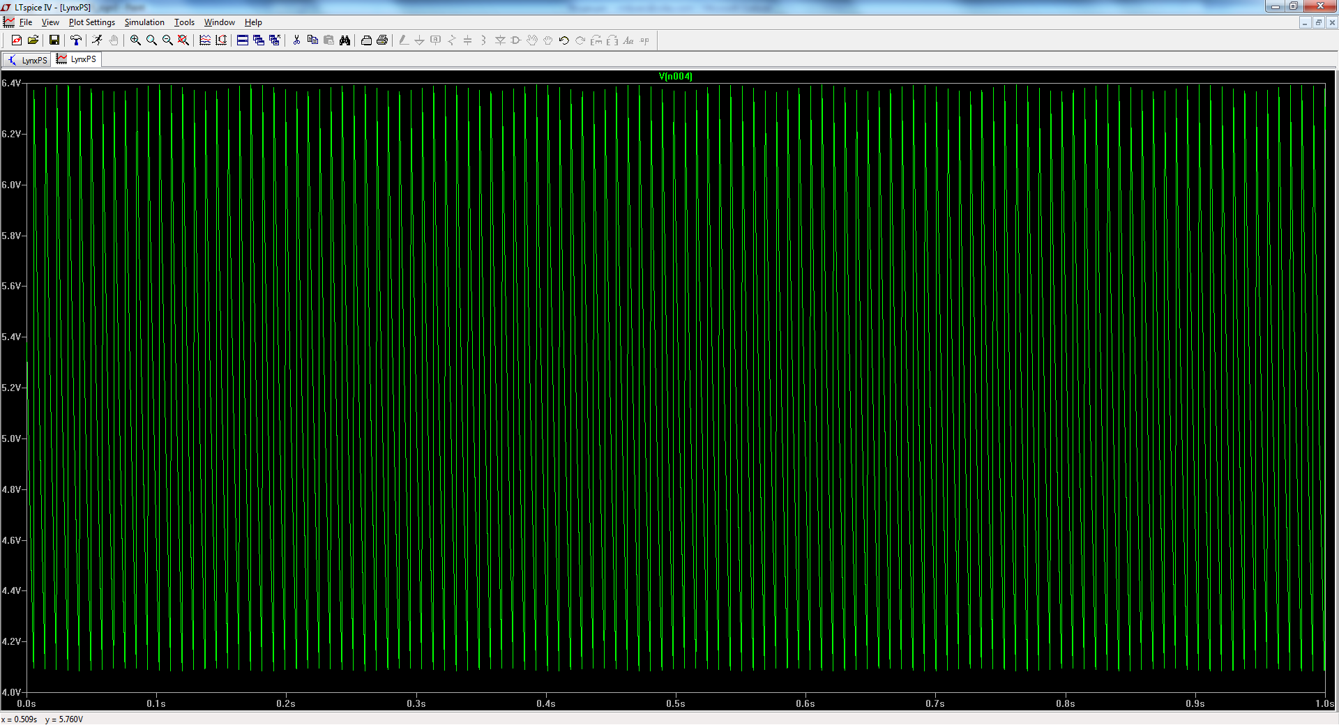

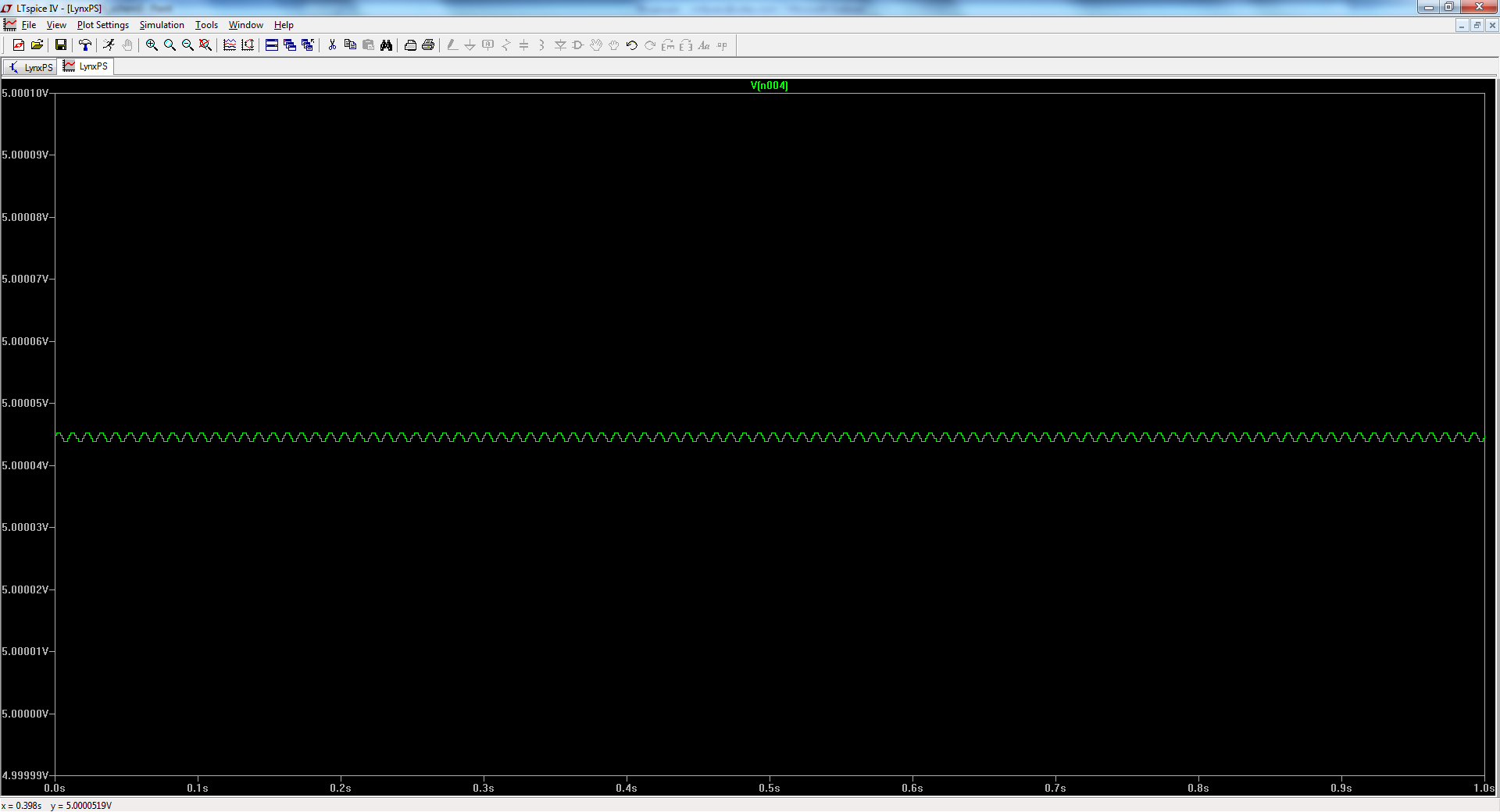

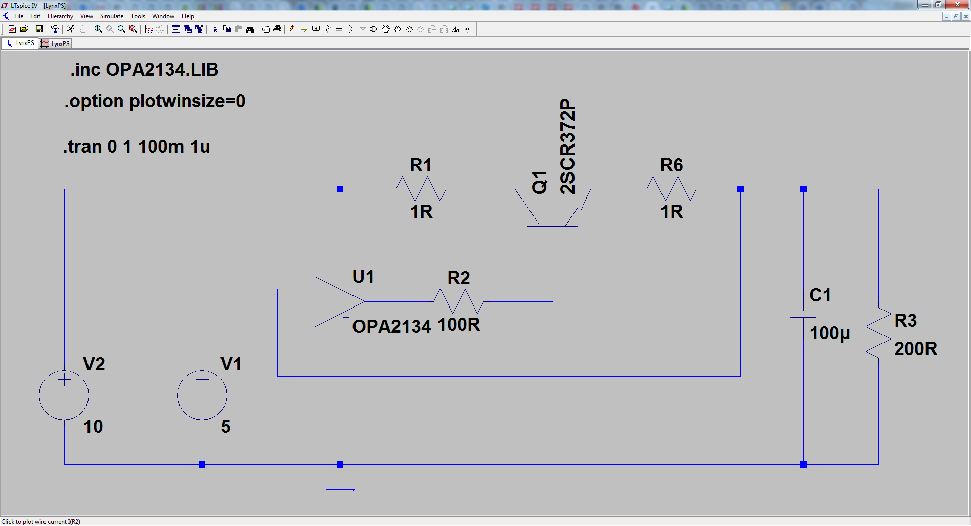

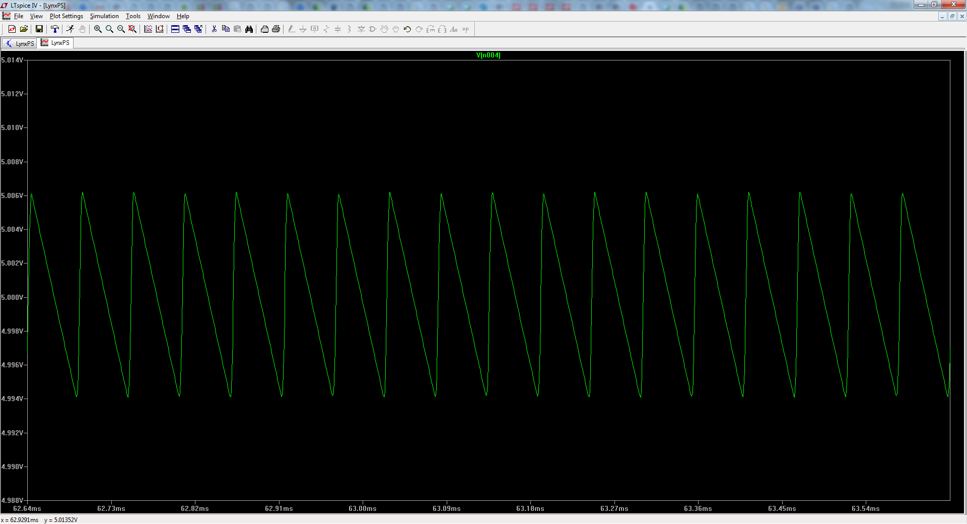

    Перед сборкой питания по схеме D60 или Ильи решил сравнить в LTSPICE. Но почему-то схемы не питания получаются, а генератора. Что я делаю не так? У схемы Lynx генерация в полный размах, у схемы Ильи около 2mV.
    Или как раз в этом и секрет?
    ---------- Сообщение добавлено 20:13 ---------- Предыдущее сообщение было 19:21 ----------
    Цитата Сообщение от kdas Посмотреть сообщение
    Что я делаю не так?
    Покрутил ещё. Почему то схема Ильи заработала:
    А вот D60 странно ведет. Если R5 не зашунтирован С2, то всё хорошо:
    А вот если зашунтировать, то прям генератор пилы:
    А ведь на схеме-то этот шунт есть:
    Вложение 246013
  8. #2887
    10.05.2010
    2,104
    Этот емкость у вас не там стоит где нарисовно у D60
  9. #2888
    Новичок Аватар для kdas
    05.04.2018
    8
    Точно! Спасибо. Но ведь там тогда полярность на схеме перепутана, она меня смутила..
    Но всё равно по схеме Ильи сделаю. В ЧипеДипе на 5В ИОН выбрал - https://www.chipdip.ru/product/adr02arz. Но с доп резисторами 1 и 100 Ом для стабильности

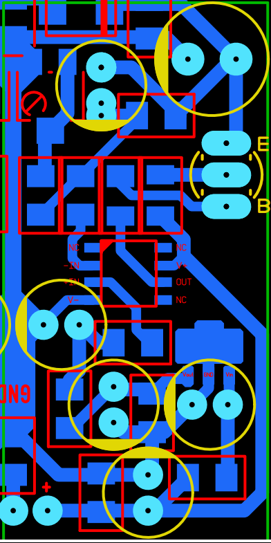

    Как-то так с 78L05 (в SO-8), NE5532 (использована половинка), BCP55, многослойной керамикой, всё 1206. Всё на одной стороне. Задняя будет земляным полигоном. Где-то 40 на 20 мм.
    Кстати, деталек больше, чем в схеме Ильи - ближе к D60. Это позволило всё на одной стороне развести.
  14. #2893
    10.05.2010
    2,104
    На одной стороне D60 + (подстроечник) 39x19мм
    Класс! Правда она, всё-таки с двух сторон получается, но 100 и 10 мкФ не такие большие.
    Почему-то возникло стойкое желание развести всю плату ЦАП с нуля и заказать китайцам. Чтоб там сразу с нормальным питанием, изолированным I2S, входом I2C для программирования режимов с Ардуины и без выхлопа (я всё равно сразу на лампы пускаю).
    Все проходят через эту стадию? ;)
    Но боюсь, что с наступлением весны дела по хозяйству не дадут так глубоко погрузиться. Работка для долгих зимних вечеров...

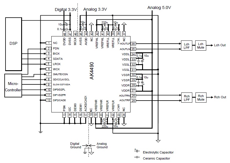

    Вопросы к знатокам.
    Имею плату на АК4490+4118. Конденсаторы в питании 2200u Nichicon,в обвязке Samwha WF 47u и 100u. В выхлопе применён ОУ NE5532р (в "кроватке").
    Хочется улучшить звучание, но знаний не хватает. Прочитал все рекомендации автора по плате на 4399. Возникли вопросы по применимости этих рекомендаций к плате на 4490:

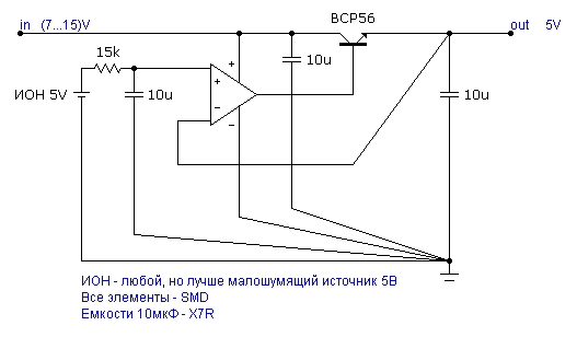

    - Была рекомендация "добавление RC цепочки между нагрузкой и стабилизатором". Насколько это актуально для 4490? Или сразу правильное питание?
    - Если использовать в питании аналога схему ИОН+ОУ+БТ предложенную автором, какой ОУ и ИОН лучше поставить? ИОН+ОУ+БТ или D60?

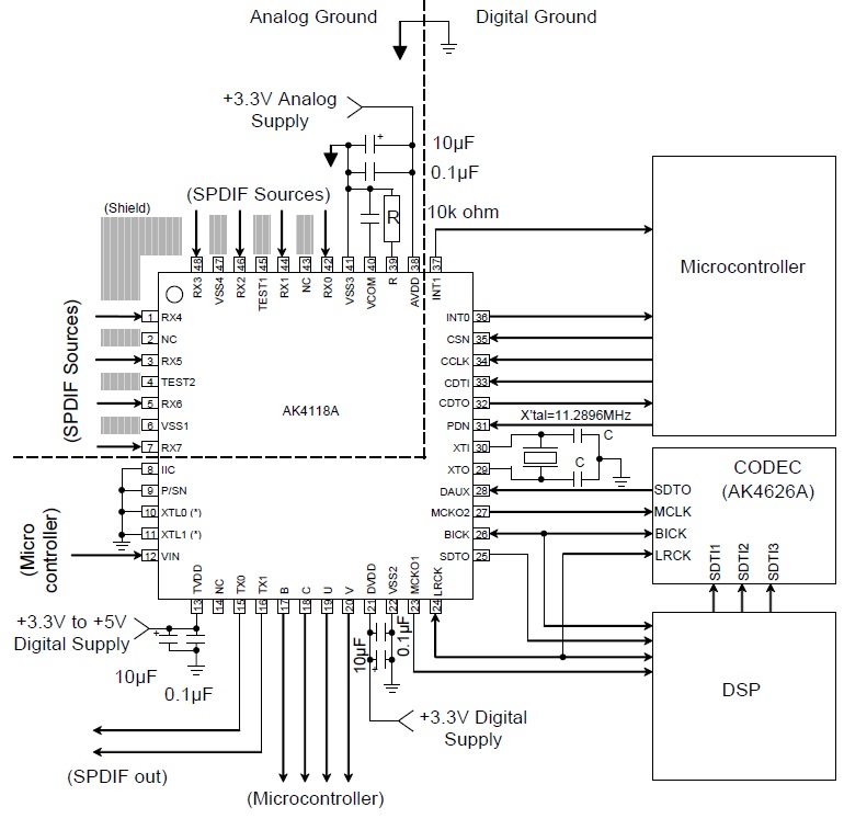

    - На плате 4490 и 4118 с одного стабилизатора LT1963 3,3v питается цифровая и аналоговая части. У 4399 нет питания 3.3v . На сколько важно правильное отдельное питание 3.3 на аналог 4490 и 4118? Или важно только правильное 5v питание?
Название:	Подключение АК4399.jpg
ID:	319431 Нажмите на изображение для увеличения.
Название:	Подключение АК4490.jpg
ID:	319432 Нажмите на изображение для увеличения.
Название:	Подключение АК4118.jpg

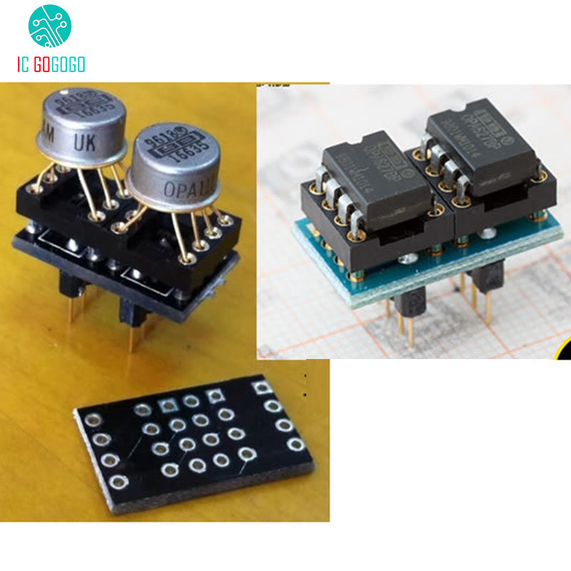

    - На нашей плате одна кроватка под сдвоенный ОУ. Нашёл вот такой переходник: Можно ли использовать такой переходник под два LME49710?
ID:	319434 Нажмите на изображение для увеличения.
    Последний раз редактировалось Коандр; 06.05.2018 в 14:21.

    1,993
    Это почти всегда актуально, независимо от правильности питания.
    Я бы разделил индивидуальными RC-цепочками.
    А смысл? 49720 пока продаются в нормальных местах.
    Надеюсь, 49710 - не от китайцев?
