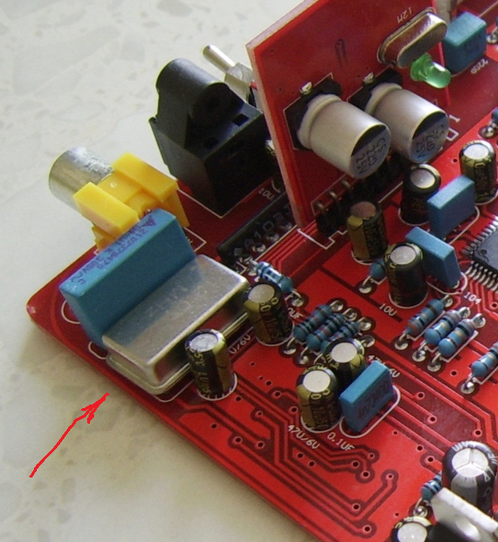

    "модуль буфера TCXO осциллятора" ?
    Это не столько модуль буфера, но ещё и "power board" для питания генератора

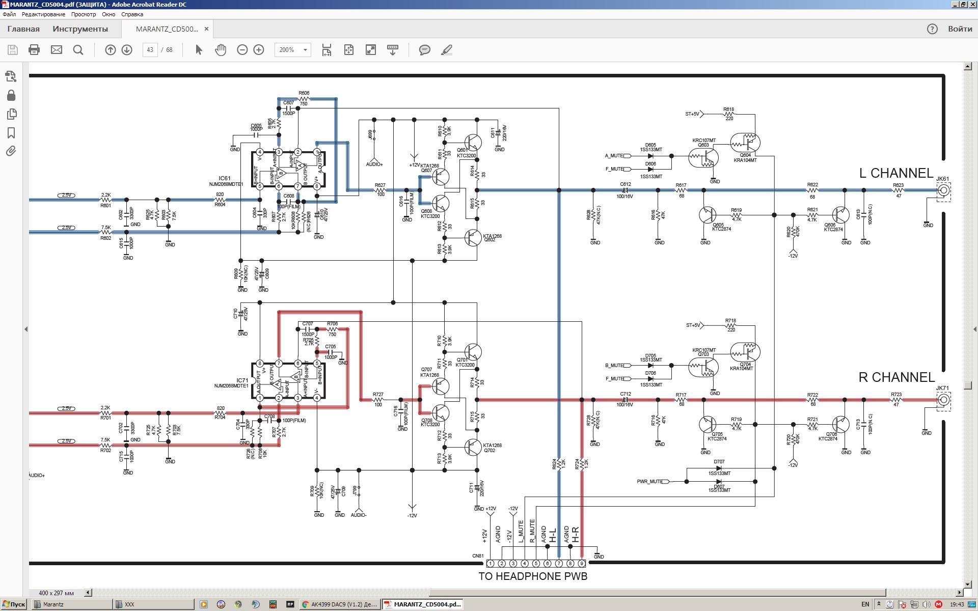

    Не смущают электролиты в звуковой цепи? Мне вот как то это сильно не нравится...
    Там можно малой кровью сделать выхлоп как у Андронникова. Да и вообще, плата просторная, можно экспериментировать

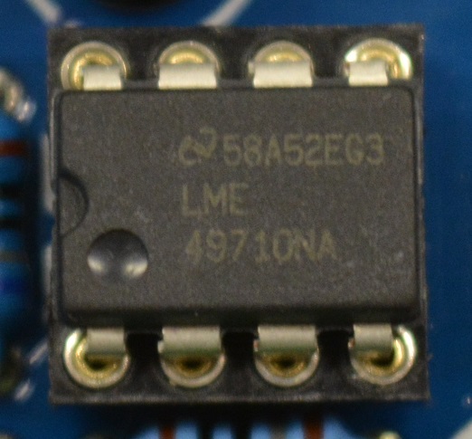

    Цитата Сообщение от s.rais Посмотреть сообщение
    Поменял на LME49710 из ЧипДипа - стало хуже
    Попробуй их ацетоном потереть, у меня лазерная гравировка сошла вместе с краской на которой она была нанесена, а под ней что то непонятное со сточенной маркировкой. Правда из Китая пришли.)
    Попробовал.
    Ничего не сошло, там нормальная лазерная гравировка.

    Вам повезло больше), хотя не факт, что это не какой либо перемаркированый LM358, сейчас даже TL072 нормальный не купишь.

    С тем выхлопом, что есть на борту этого конструктора, имхо, он звучать "прилично" не умеет. У меня тоже китайский цап, но AK4399 Dual Mono, у него питалово немного по другому сделано, на LT1085 с байпасом, как на вашей схеме на микросхеме N8. Я, в принципе, ничего с питанием не делал, насмотревшись вот этого ресурса с тестами http://preamp.org/diyaudio/lm317-regulator-under-test
    Но, вместо штатного выхлопа прикрутил выход от Marantz CD5004, который я использую как транспорт, так как слушаю только CD через коаксиал.
Название:	Выхлоп Marantz CD5004.jpg
    Получился гибрид: Транспорт, управление и выхлоп Маранц, а Цап АК4399. Слушаю на 2-м фильтре, мне так больше нравится. Звучит просто великолепно, осмелюсь даже сказать, по "виниловому", как пластинка Очень ясно, динамично, с масштабной сценой, с великолепной микродинамикой, очень по живому, чего я не мог добиться ни от тёпло-мутного Маранца, ни от невнятного выхлопа с борта ЦАПа. По крайней мере, я добиться от выхлопа цапа ничего не смог такого, что бы меня устраивало по полной. А вот с Маранцовским выхлопом ЦАП проявил себя замечательно. Правда, гибрид стал звучать более нейтрально, но очень натурально. Я параллельно акустику твикал, занимался ВЧ фильтром в CANTON GLE496 (отдельная кропотливая работа), что тоже принесло ощутимые для уха положительные результаты. По сути, я уже ничего не хочу переделывать, т.к. то, что получилось, мне очень даже нравится по звучанию. Конечно, конструктор этот на АКашке, не плохой, небольшими средствами можно довести до ума, но выхлоп...просто бедовый, без апгрейда слушать невозможно.
