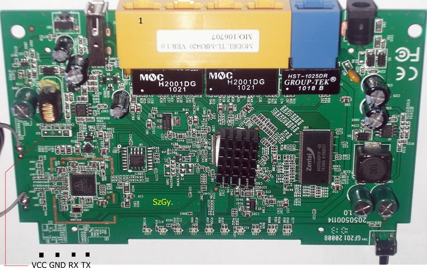

    И этот openwrt напомнил очень хорошую идею с использованием как пример TP-Link TL-WR703n + свкизбокс сервера на ПК
    http://en.wikipedia.org/wiki/Squeezelite
    Грубо говоря с этим модулем, роутер получается как транслирующий сервер на ковнертер, или ЮСБ цап.
    Если делать всё по феншую, то насколько нужно уделять внимание следующим моментам
    - Импульсный, или нет БП роутера.
    - Пользоваться WI-FI или лучше по проводам (если скорость позволяет и там и там)

    Это будет интересный вариант, если у него езернет "развязан" трансформаторами.. По сути usb изолятор уже не нуженНажмите на изображение для увеличения.

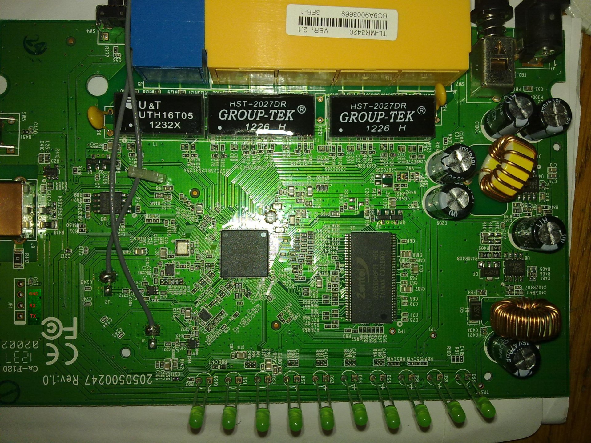

    По умолчанию Re: Вопрос по USB кабелю и организации земли для внешнего XMOS-а
    Если к примеру взять этот роутер за основку, потомдобавить к нему линейное стабилизированное питание. Только вот внешний БП я и см сделаю, но вот поступил инфа, что и стабилизаторы на самом роутере тоже импульсные. Стоит их менять?
    Вот нашел плату!
    Позже узнаю где там стабилизаторы
    Нужно заменить 3.3В и 1.2В
    Реально ли?
    36,209
    Цитата Сообщение от berkovsky Посмотреть сообщение
    Вот нашел плату!
    Только какое отношение имеет эта плата, к теме: "
    Вопрос по USB кабелю и организации земли для внешнего XMOS-а" ?
    Ну, "где" это понятно - U4 и U8.
