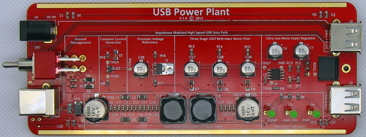

    Пробовал эту штуку! Есть тумблер развязки от земли
    Называют USB изолятором.
    Работает в High-speed режиме
    Предполагаю, что никакой там "развязки" нет, а есть лишь хитрая система фильтрации.

    По умолчанию Re: Вопрос по USB кабелю и организации земли для внешнего XMOS-а
    Если это настоящий изолятор, то должно указываться максимально допустимое напряжение между развязываемыми сторонами. Ссылку бы.
    В описании не нашел даже упоминания о гальваноразвязке. Просто подмена штатных 5в на внешние. Люди деньги зарабатывают.
    А как "оно" землю развязывает?
    Кстати и мне интересно! Как это всё, может развязывать сам сигнал данных ?
    Он что через дроссели идет?
    36,127
    Никак
    Никак
    И тут обманывают?
    Или там опять дроссели резисторы и тп и тд ?
    Никак
    Аргументируйте.
    Я пользовался данной штукой. Там есть какие то дросели, какая то схем. Не разбирался.
    НО! Проводил проверку на размыкание земли, работает.
    Как не знаю.
    36,127
    Цитата Сообщение от Simuran Посмотреть сообщение
    Аргументируйте.
    А что, по плате не видно?
    Никакой это не "изолятор," просто Power Injector - чтобы не брать "грязные" 5в с компА, берут 9в от внешнего БП и делают из них 5В для питания USB устройств.
    Заодно по земле сигнального кабеля, нет помех от питания.
    Так возьми и прозвони - убедись что никакой гальванической развязки там нет.
    А что они там навертели на плате- ну так надо же за что-то 200 баксов брать?
    Каждый может сделать подобное устройство из USB-кабеля, внешнего БП и "кренки".
    Уже нету! Взял бы и прозвонил!
    ---------- Сообщение добавлено 10.11 ---------- Предыдущее сообщение было 10.09 ----------
    Ага просто обычный бп на хорошей микросхеме (можно от AD)
    Почему? Куда делись помехи?
    Это вроде как не тебе было.
    Код:
    D+   ---------------
    D-    ---------------
    GND  --------------
    В этом случае, по GND идет только сигнальный ток.
    Код:
    +5V ---------------
    D+   ---------------
    D-    ---------------
    GND  --------------
    А в этом - по нему еще идет ток питания.
