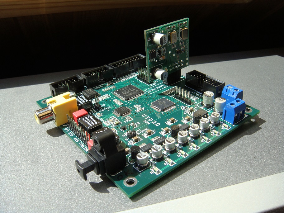

    Улыбка Универсальная плата цифровых входов с управлением и индикацией
    Создано универсальное цифровое входное устройство для подключения к различным ЦАП-ам.
    Рабочее название ВЦУ1.0
    Устройство практически повторяет функционал ЦАП-а Хамелеон (2 I2S входа и 4 S/PDIF), но в отличие от него не включает в себя все цифро-аналоговые цепи.
    Дополнительно ВЦУ имеет универсальный разъём управления (16-пиновый) внешним ЦАП-ом, в котором имеется 12 управляющих линий. Каждая линия программно настраивается на любой из 20 управляющих сигналов (пока реализовано параллельное управление SM5847 и AD1853 + к нему есть и последовательное управление SPI).
    0. OFF
    ;--------для D47 и иных на SM5847---------
    1. DITH
    2. DEMP
    3. DV1
    4. DV2
    5. IW1
    6. IW2
    7. x192/x256
    8. Master/Slave
    ;--------для D47v3-------
    9. x44/x48
    10. DFx4/x8
    11. Bit 16/24
    ;--------для всех цап-ов c AD1853----
    12. CDATA (SPI)
    13. CCLK (SPI)
    14. CLAT (SPI)
    15. nRESET
    16. INT2x
    17. INT4x
    18. IDPM0
    19. IDPM1
    Все управляющие сигналы формируются автоматически, согласно входному цифровому потоку.
    Можно расширить этот перечень сигналами для PCM1792 и аналогичными.
    В настройках устройства есть 3 фиксированных пресета для Lynx D47, D47v3 и Хамелеон 2.0
    + 5 пользовательских, настраиваемых самостоятельно.
    Кроме того, в выходной разъём I2S добавлен новый сигнал DATA(R) для ЦАП-ов, построенных как 2 моно.
    Цоколёвка выходного разъёма I2S программно может переключаться с раскладки lynx на aal и обратно.
    Как и в ЦАП-е Хамелеон всё управляется 1 энкодером и имеет LCD дисплей 20х4.
    Добавлена функция настройки для пропуска любых неиспользованных сигнальных цифровых входов (от 1 до 6).
    Чуть позже будут фото и более подробное описание.
    Добавляю фотосессию :

    Пояснения к картинкам:
    на фото с нумерацией 3-... и 4-... видны названия управляющих пинов P01, P03...P15, P02...P08 и имеют нумерацию как в разъёме управления. По аналогии с цап-ом D47 используются управляющие контакты 1, 3, 5 ... 15, только я дополнил их номерами 2, 4, 6 и 8 для большего количества.
    КАЖДЫЙ из этих пинов может выполнять ЛЮБУЮ функцию из 20 перечисленных выше.

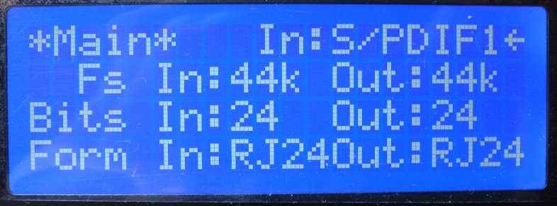

    По умолчанию Re: Универсальная плата цифровых входов с управлением и индикацией
    Подробное описание функций:
    На этом экране представлена основная справочная информация о входящем и исходящем аудио-потоке.
    Под каждом номером показана следующая информация в реальном времени:п
    п1. о частоте дискретизации входящего потока (может быть 44к, 48к, 88к, 96к, 176, 192, 352 и 384).
    п2. о битности входящего потока (может индицировать от 15 до 24 с шагом 1 для режима отключённого ASRC).
    п3. о формате шины I2S (может быть I2S, LJ, RJ16, RJ18, RJ20, RJ22, RJ24, dts1, dts2, dd20 и dd51), данные дублируют п.6.
    п4. о частоте дискретизации исходящего потока. Может совпадать или нет (для SPDIF входов) с п.1.
    п5. о битности исходящего потока (при отключённом ASRC повторяет п.2, при включённом ASRC может быть 16, 18, 20 и 24).
    п6. о формате шины I2S, идущей на внешний ЦАП (может быть I2S, LJ, RJ16, RJ18, RJ20, RJ24).
    п7. о выбранном входе цифрового источника аудио-данных (может быть I2S/Mas, I2S/Sla, S/PDIF1, S/PDIF2, AES/EBU, Toslink).

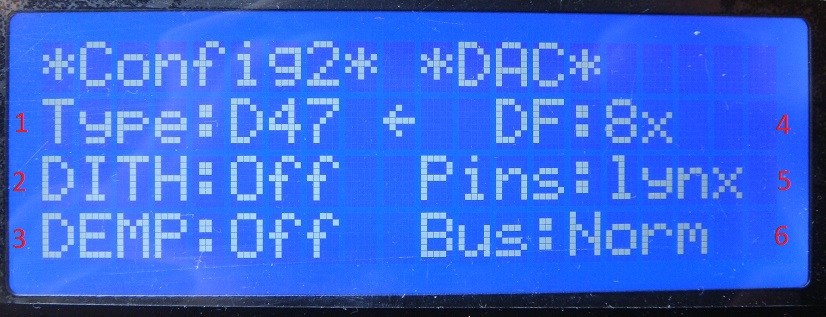

    Второй экран для конфигурирования устройства:
    Можно выбрать:
    п1. - тип подключённого внешнего ЦАП-а (3 заводских фиксированных пресета для D47, D47v3 и Cham ЦАП Хамелеон 2.0). И 5 пользовательских пресета (USR1...USR5).
    п2. - режим дизеринга для ЦАП-ов (Off, On).
    п3. - режим деэмфазиса (Off, On).
    п4. - режим работы цифрового фильтра в подключённом ЦАП-е (8х, 4х).
    п5. - выбор распиновки выходного разъёма I2S связи с внешним ЦАП-ом (lynx, aal). Не доступно для 3-х заводских пресетов.
    п.6 - выбор распиновки выходного разъёма I2S (Norm, 2mono). Добавляется второй сигнал DATA(R) в распиновке для режима двойного МОНО. Не доступно для 3-х заводских пресетов.

    Привожу необходимую информацию по распиновке основных разъёмов:
    X1 XMOS I2S in (для устройств, не имеющих гальвано-развязки и с выходом MCLK)
    1 - вход +3,3В...+5В для питания гальвано-развязки со стороны XMOS.
    3 - вход DATA
    5 - вход BCLK
    7 - вход LRCK
    9 - вход MCLK 512Fs
    2, 4, 6, 8, 10 - GND (общий) со стороны XMOS, имеет гальваническую развязку от GND (общего) всего устройства.
    X2 I2S in (для устройств типа Фламенко и Болеро, имеющих гальвано-развязку и вход MCLK).
    1 - вход LRCK
    3 - вход BCLK
    5 - вход DATA
    7 - выход MCLK 512Fs
    9 - выход +5В для питания внешней платы (идёт напрямую от разъёма I2S out)
    2 - вход DEMP (1 - вкл)
    10 - вход MUTE (1 - MUTE ON)
    X3 CONFIG (разъём управления внешним ЦАП-ом, построенном на SM5847+нечто или AD1853, но можно и иные, если логика работы позволяет это)
    1 - управляющий сигнал P01 (функция назначается в настройках)
    2 - управляющий сигнал P02 (функция назначается в настройках)
    3 - управляющий сигнал P03 (функция назначается в настройках)
    4 - управляющий сигнал P04 (функция назначается в настройках)
    5 - управляющий сигнал P05 (функция назначается в настройках)
    6 - управляющий сигнал P06 (функция назначается в настройках)
    7 - управляющий сигнал P07 (функция назначается в настройках)
    8 - управляющий сигнал P08 (функция назначается в настройках)
    9 - управляющий сигнал P09 (функция назначается в настройках)
    11 - управляющий сигнал P11 (функция назначается в настройках)
    13 - управляющий сигнал P13 (функция назначается в настройках)
    15 - управляющий сигнал P15 (функция назначается в настройках)
    10, 12, 14, 16 - GND (общий)
    X5 I2S out (разъём для подключения внешнего ЦАП-а, как правило на SM5847+нечто или на AD1853, но не только)
    1 - выход LRCK (aal) / BCLK (lynx)
    2 - выход DEMP (1 - ON)
    3 - выход BCLK (aal) / DATA (DATA L для режима 2MONO) (lynx)
    4 - выход DATA R (только для режима 2MONO)
    5 - выход DATA (DATA L) (aal) / LRCK (lynx)
    7 - выход/вход MCLK (в зависимости от того, кто назначен источником MCLK в настройках; как вход может принимать MCLK=256, 384, 512 и 768Fs, как выход только 512Fs)
    9 - вход +5В от ЦАП-а для питания только устройства, подключённого к X2 контакт 9
    10 - выход MUTE (1 - MUTE ON)
    X11 (разъём для управления обратной синхронизацией источника SPDIF сигнала, типа DVD, Blu-Ray и медиа-плеера, у которых MCLK=27MHz)
    Источник должен быть доработан для этого (установлен VCXO на 27MHz и оборудован входом управления).
    1 - G общий
    2 - B-SYNC выход сигнала управления источником
    X12 CONTROL (разъём управления для входа X2, эти сигналы должны быть гальванически развязаны от земли USB)
    1 - вход управления частотной сеткой х44/х48 от устройств типа Болеро (0 - х44 / 1 - х48)
    2 - NC не используется (планировался вход управления для ЧД 352/384 кГц, но удалось без него обойтись)
    Последний раз редактировалось Turbo_man; 21.12.2014 в 18:00.
