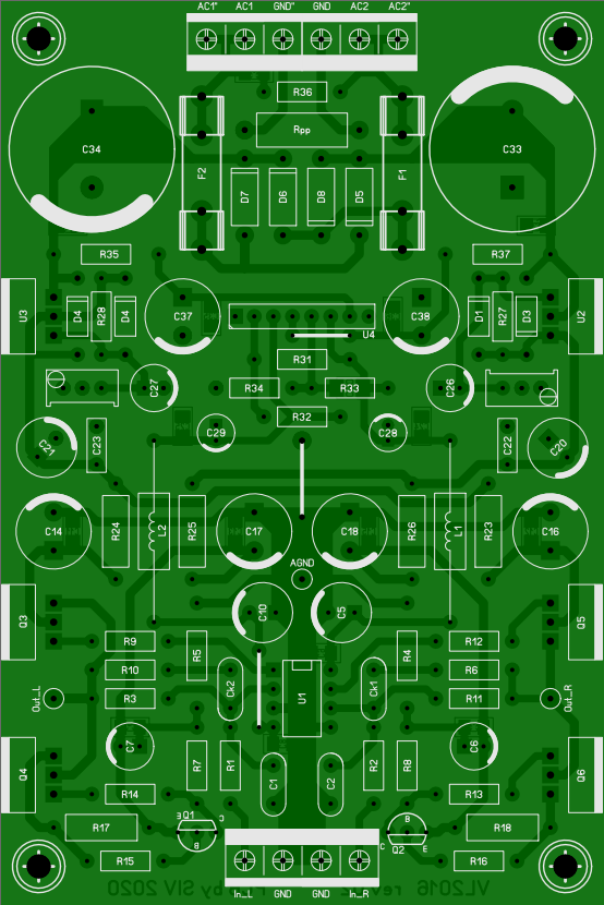

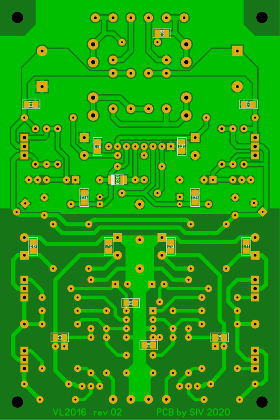

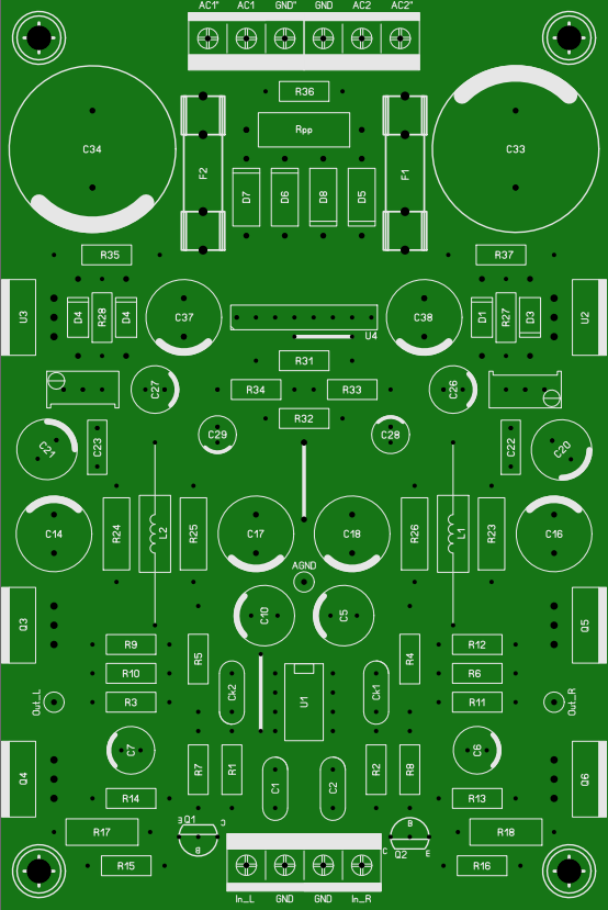

    Новичок Аватар для S I V
    18.11.2020
    17
    По умолчанию Re: Усилитель для наушников VL2012
    Под чутким руководством Go_Blin устранены все ошибки и недочеты предыдущих "разводок".
    В конечном результате получилась вот такая симпатичная односторонняя плата.
Название:	Сторона деталей.png
ID:	386937 Нажмите на изображение для увеличения.
ID:	386938 Нажмите на изображение для увеличения.
Название:	Сторона дорожек.png
    Для желающих самостоятельно изготовить плату усилителя с блоком питания, прилагаю файл разводки в Sprint Layout version 6.0 - VL2016_rev02 PCB_by_SIV.zip
    На клемы AC1, GND, AC2 поступает переменное напряжение от трансформатора питания.
    От клем AC1", GND", AC2" переменное напряжение поступает на плату защиты.
    Номера деталей согласно "Инструкции по сборке и настройке усилителя VL 2016".
    Последний раз редактировалось S I V; 25.12.2020 в 21:12.

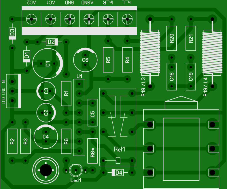

    Вот развел плату защиты.
    Из особенностей - двухцветный светодиод (размещеннный на плате со стороны "джека" что удобно для вывода на панель без дополнительных проводов).
    В нормальном режиме светятся оба кристала светодиода - красный и зеленый, общий цвет свечения получается желтоватый.
    При срабатывании защиты, вместе с реле, отключается зеленый светодиод а красный остается светится извещая о работе защиты.
    P.S.
    Насколько критично паралельное размещение L3 и L4 с расстоянием между центрами катушек 16мм (11мм между витками).
    При необходимости можна поставить между катушками экран присоединив его з земле.

  15. #794
    Аватар для Go_Blin
    18.06.2010
    Владивосток
    349
    Цитата Сообщение от S I V Посмотреть сообщение
    Go_Blin жду Ваш коментарий к посту 785.
    Не критично, особенно если подвигать катушки по плате. Не пойму только зачем так много всяких клеммников?? По моему мнению пайка надежнее и имеет меньшее кол-во всяких разных переходных сопротивлений.....Ну для питания ладно, а для звуковых цепей ЗАЧЕМ??? Удобнее?? Вряд ли....
    С16, С19 лучше на место резисторов R20-21 там сразу дорожки короче будуть....
    ---------- Сообщение добавлено 00:41 ---------- Предыдущее сообщение было 00:37 ----------
    Да и С6 несколько крупнее.А с1 можно и поменьше. А проще фулпринты поменяйте местами...
    ---------- Сообщение добавлено 00:48 ---------- Предыдущее сообщение было 00:41 ----------
    Вложение 387077Например...Один из вариантов. В питании можно разместить клеммники...
    ---------- Сообщение добавлено 00:54 ---------- Предыдущее сообщение было 00:48 ----------
    Вложение 387078Ну или с синфазником вместо катушек....
