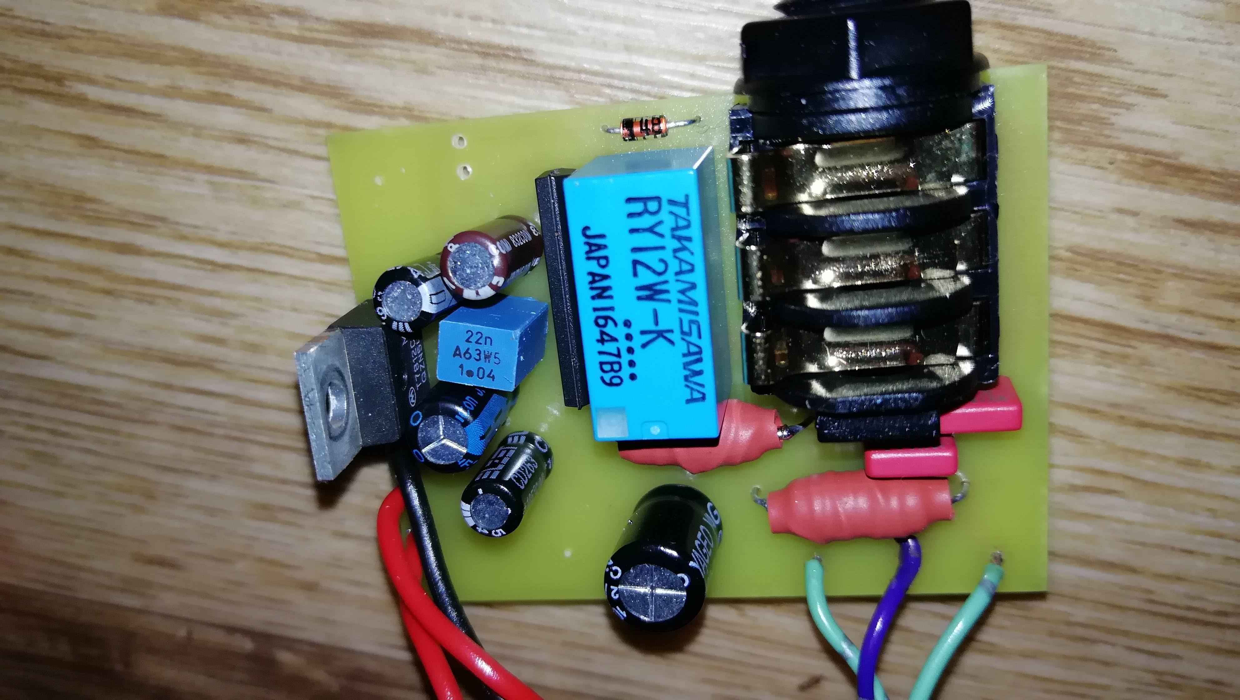

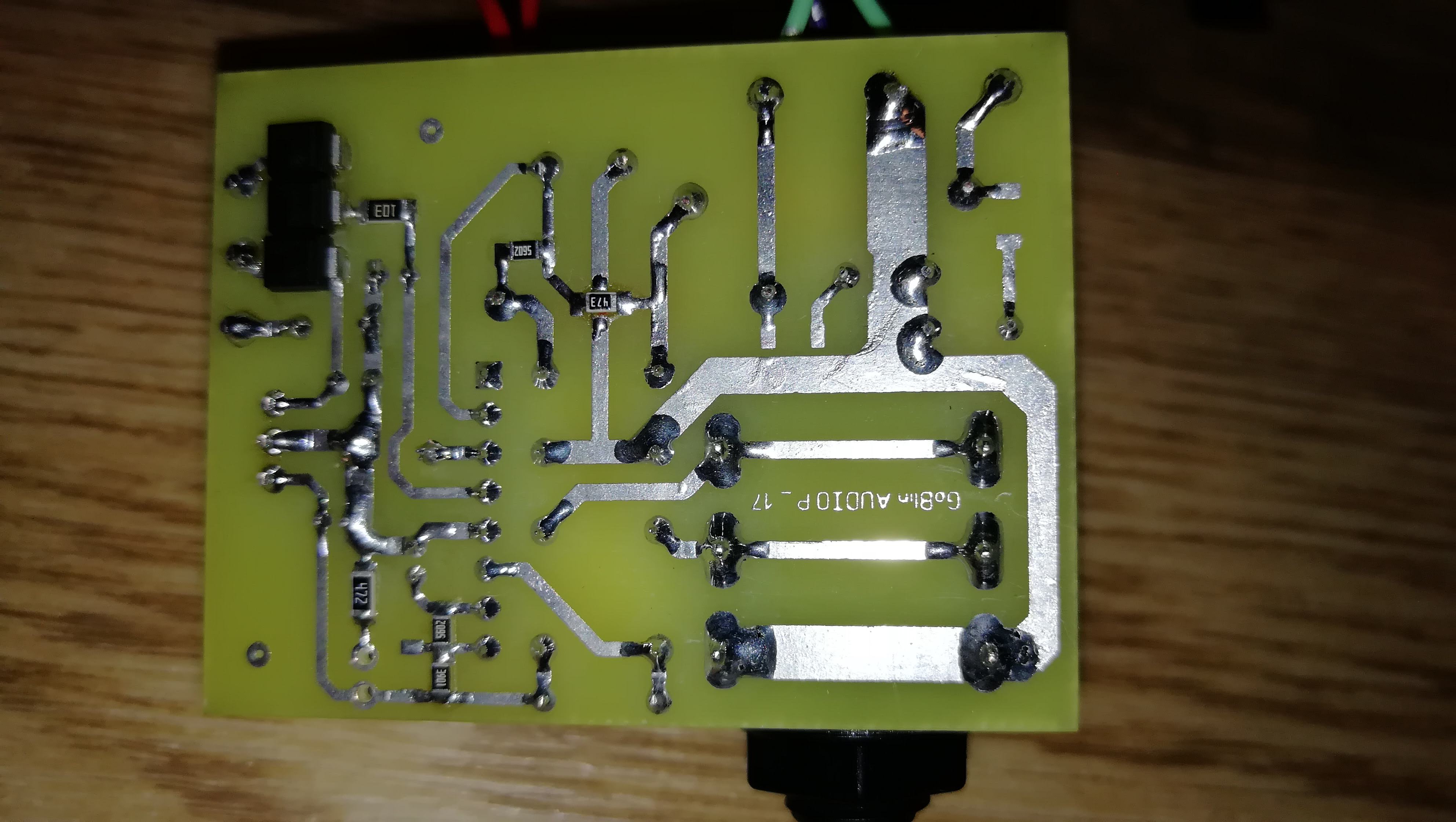

ID:	212452 при всём усил обладает достаточно хорошим звуком во многом превосходящем звук
    небезызвестного лермана. При использовании компонентов применённых автором (мною то есть,,,) повторяемость 99% (1 процент на кривые руки и ошибки в монтаже)
    В итоге: отлично звучащий усилитель достаточно просто,,, Дабы облегчить жизнь повторителям выкладываю в архиве : Схемы, результаты моделирования, платки в .LAY6, результаты измерений в RMAA (loop это карта)и схему зашиты (с платой) в подарок.Для особо продвинутых файл Мультисима потренироваться,,.VL2012.rar. Обращаю внимание Q1 и Q3 подбираются по одинаковому Кус, при замене опера и изменении в разводке платы может потребоваться установка конденсатора параллельно R5 ( на платке помечен звездочкой). Питание из даташита на LM317,337.Напоследок несколько фото героя нашего рассказа,,, Нажмите на изображение для увеличения.

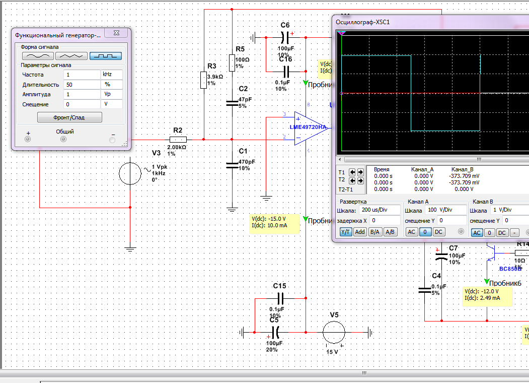

    Тогда конечно навешивать еще один не надо, но тогда и изначально должен был стоять линейный а не логарифмический, и не должно было быть проблемы:
    Ну так по схеме он там и стоит....такой. Может у человека уши с высокой чуйкой, или источник с выходом более 1в RMS. Нам еното не ведомо... А логарифм он ставил походу из того что под рукой...

    Спасибо.Смотрел в железе с 33пикофарадами в оос 3к9 криминала не увидел.Прямоугольник ровненький без выбросов.Еще один момент,собрал сегодня защиту.Все работает,но в документации цепочка цобеля стоит после rl.В плате из шапки темы цобель разведен до rl.Как правильно?Резисторы 39R пока не распаивал.Жду корпус.Нажмите на изображение для увеличения.

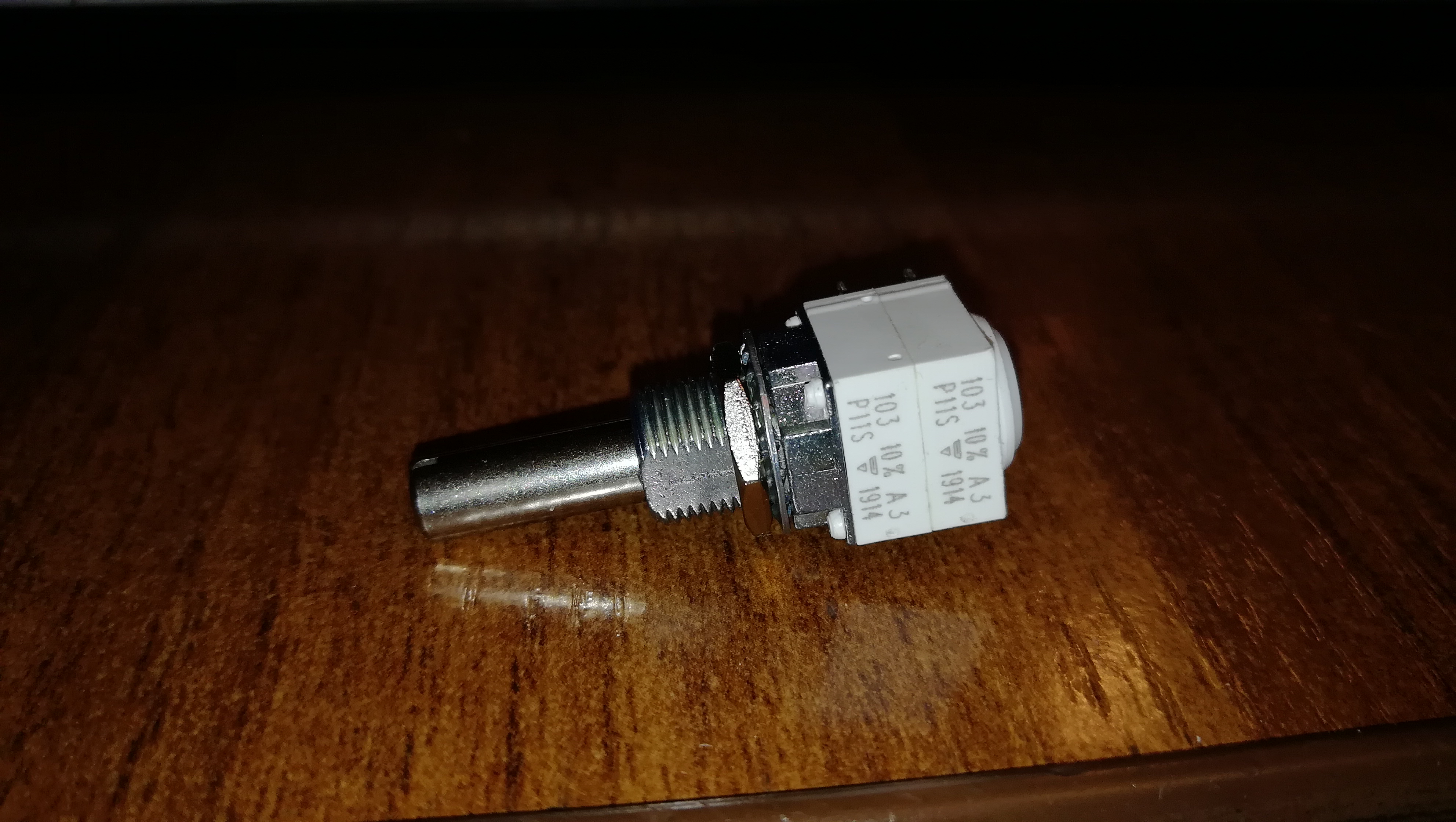

ID:	362522Наушники в основном hd650 300R.Да под рукой сначала был rk27 логарифм.Переменник такой сейчас.Нажмите на изображение для увеличения.
ID:	362523Возвращается к rk27 по звуку нет желания.
    запамятовал - у русских "А" -линейнвя харка, европеские, вроде "B" линейные?
    или "B" оинейные японские и американские?
    А де брали?

    По умолчанию Re: Усилитель для наушников VL2012
    В ЧиД.Месяц ждал.На упаковке написано,что линейный.Нажмите на изображение для увеличения.
