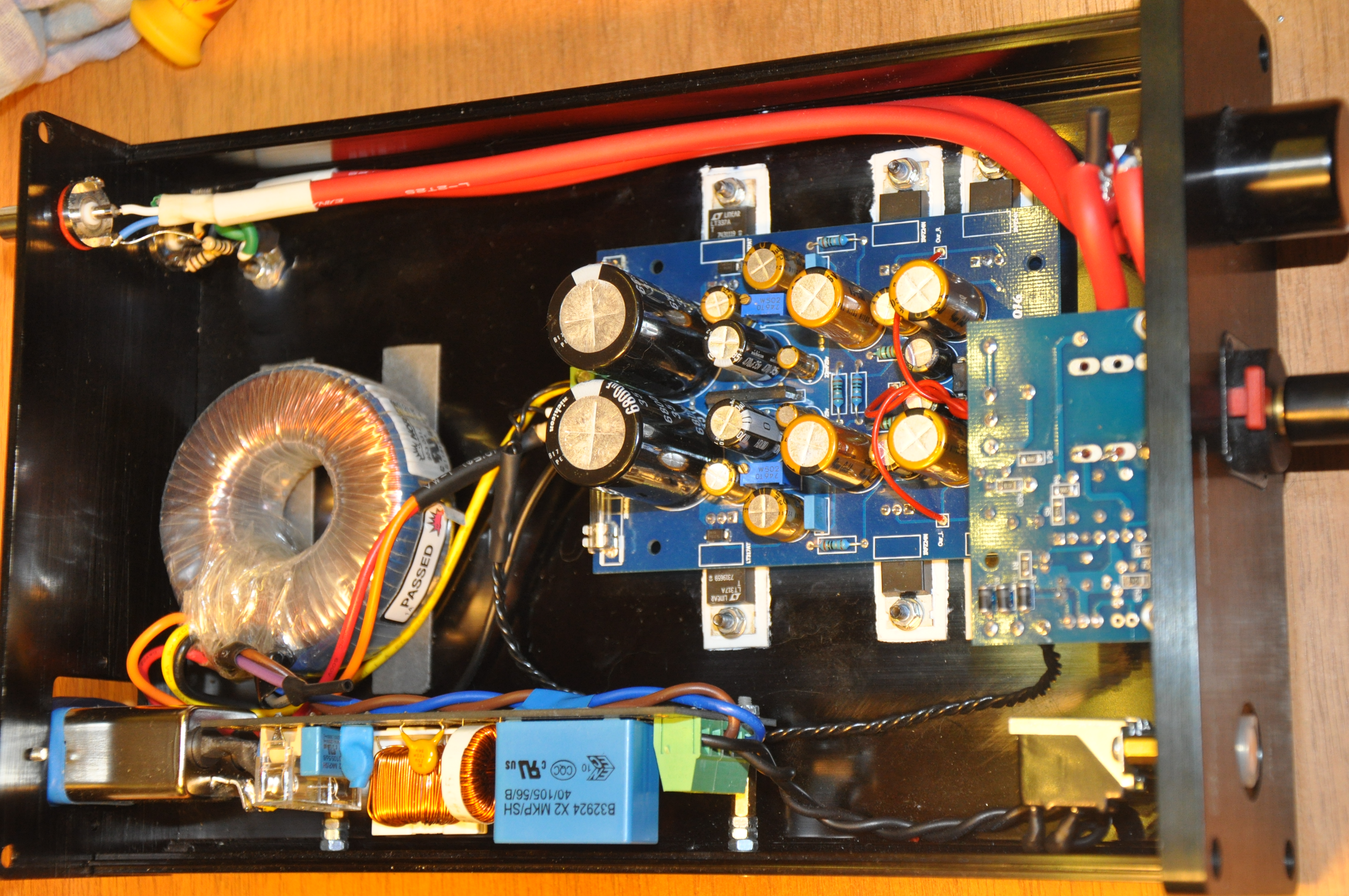

    Фото готового усилителя изнутри: . Прямоугольнички 1 кГц : 10кГц 100кГц скрин RMAA . The END!!

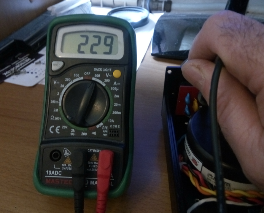

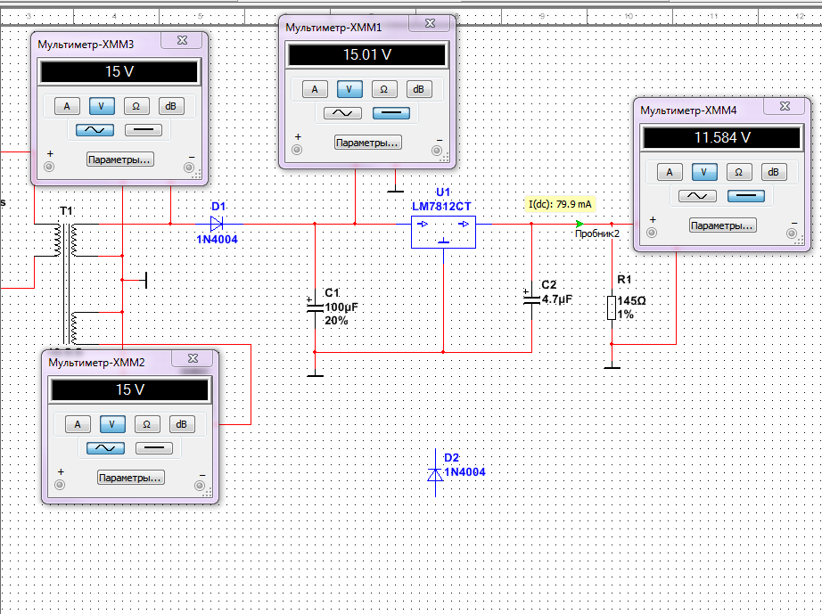

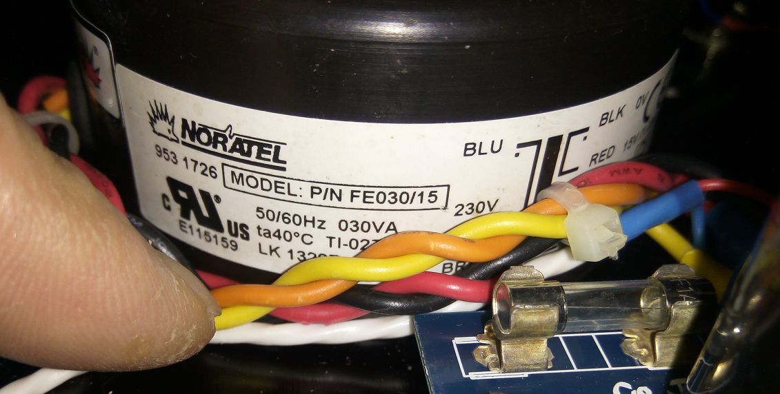

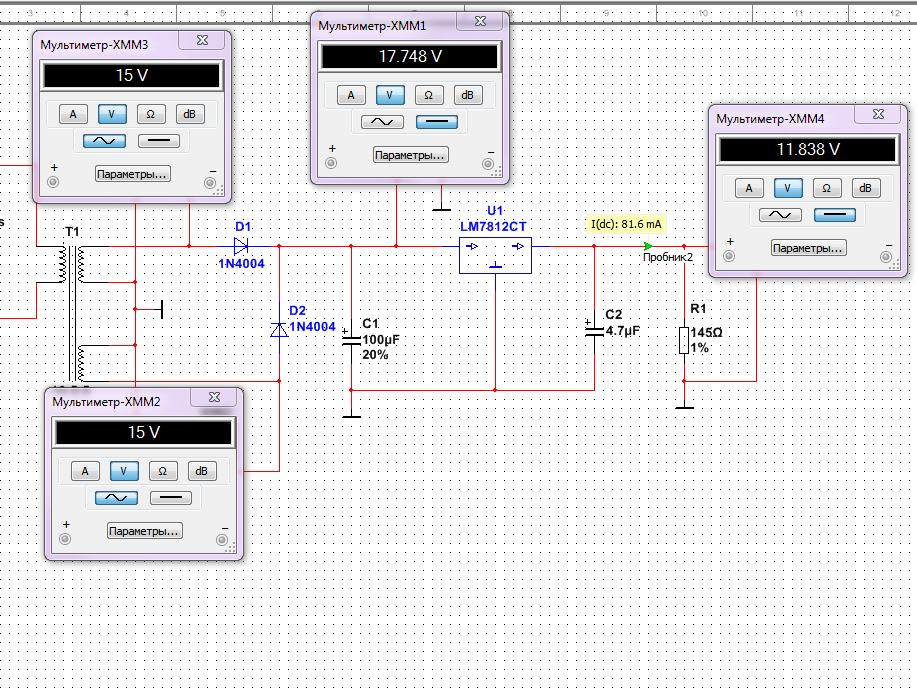

    Мдаа, признаю, я старый пень, немного прогнал. В защите на деле стоит двухполупериодный выпрямитель со средней точкой. Либо однополупериодный (установлен один диод). Но даже в этом случае напряжения должно хватать для нормальной работы 7812 (Vmin 14,5v по даташиту). Смотрим на картинки : однополупериодный Нажмите на изображение для увеличения.
ID:	347075 двухполупериодныйНажмите на изображение для увеличения.
ID:	347076 нагрузка принята в 80мА это ток максимальный для 1237. Ну и для например картинки с реального усилителя хорошо согласующиеся с результатами моделирования для двухполуперодной схемы. СетьНажмите на изображение для увеличения.

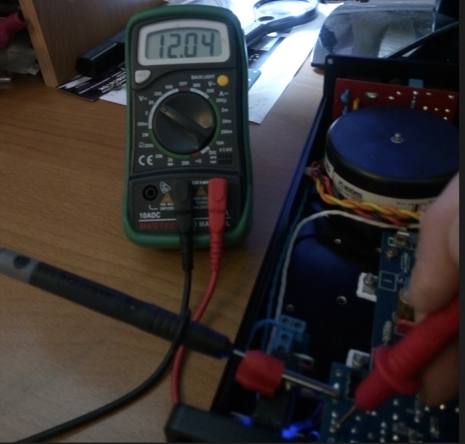

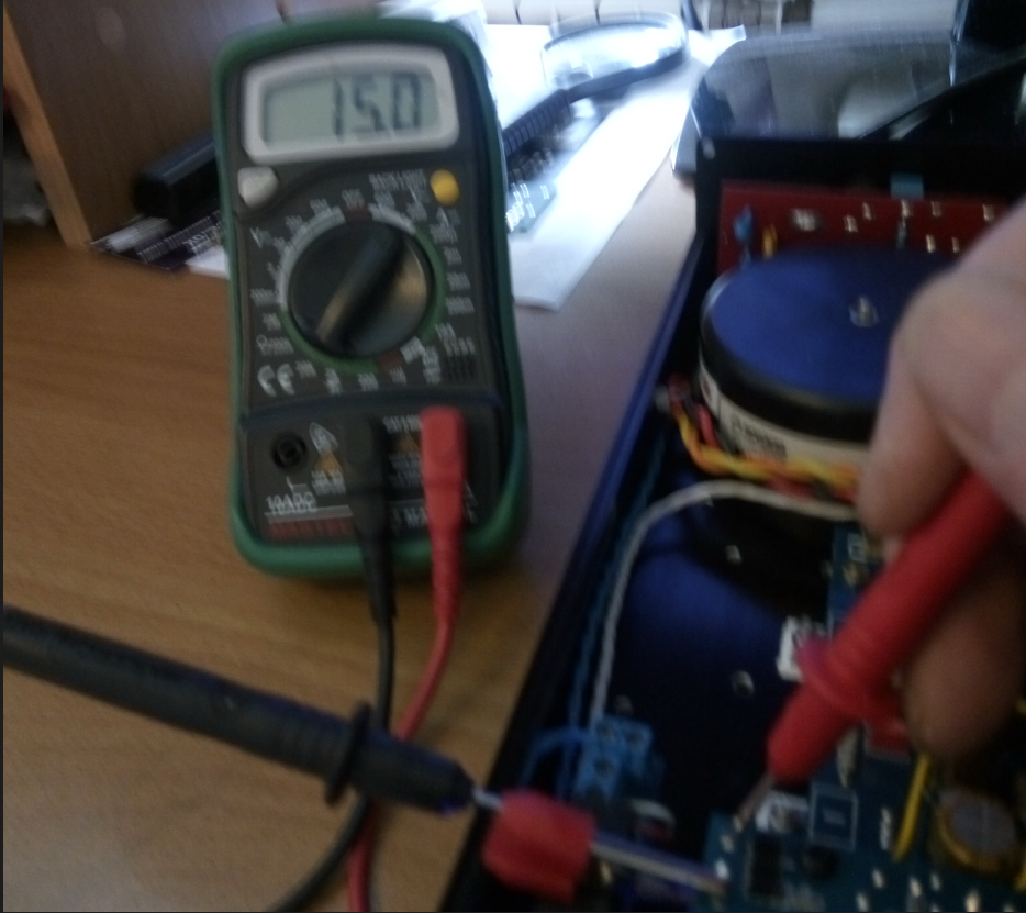

ID:	347077 переменка до диодов Нажмите на изображение для увеличения.
ID:	347078 постоянка после диодовНажмите на изображение для увеличения.
ID:	347079 и на выходе стабилизатораНажмите на изображение для увеличения.
ID:	347080. Да, и транс аналог вашего норатела только залитой Нажмите на изображение для увеличения.
    Сдается мне, конденсатор в позиции С1 заменить нада, можно поставить 220мф 25в. И проверить схему на КЗ (мало ли где припой затек).

    Спасибо большое за разъяснение!
    Буду искать у себя, где-то возможно неконтакт, под вторым диодом оторвалась дорожка, я продублировал проволокой, возможно где-то ещё обрыв.
    Теперь понятно в каком направлении искать!

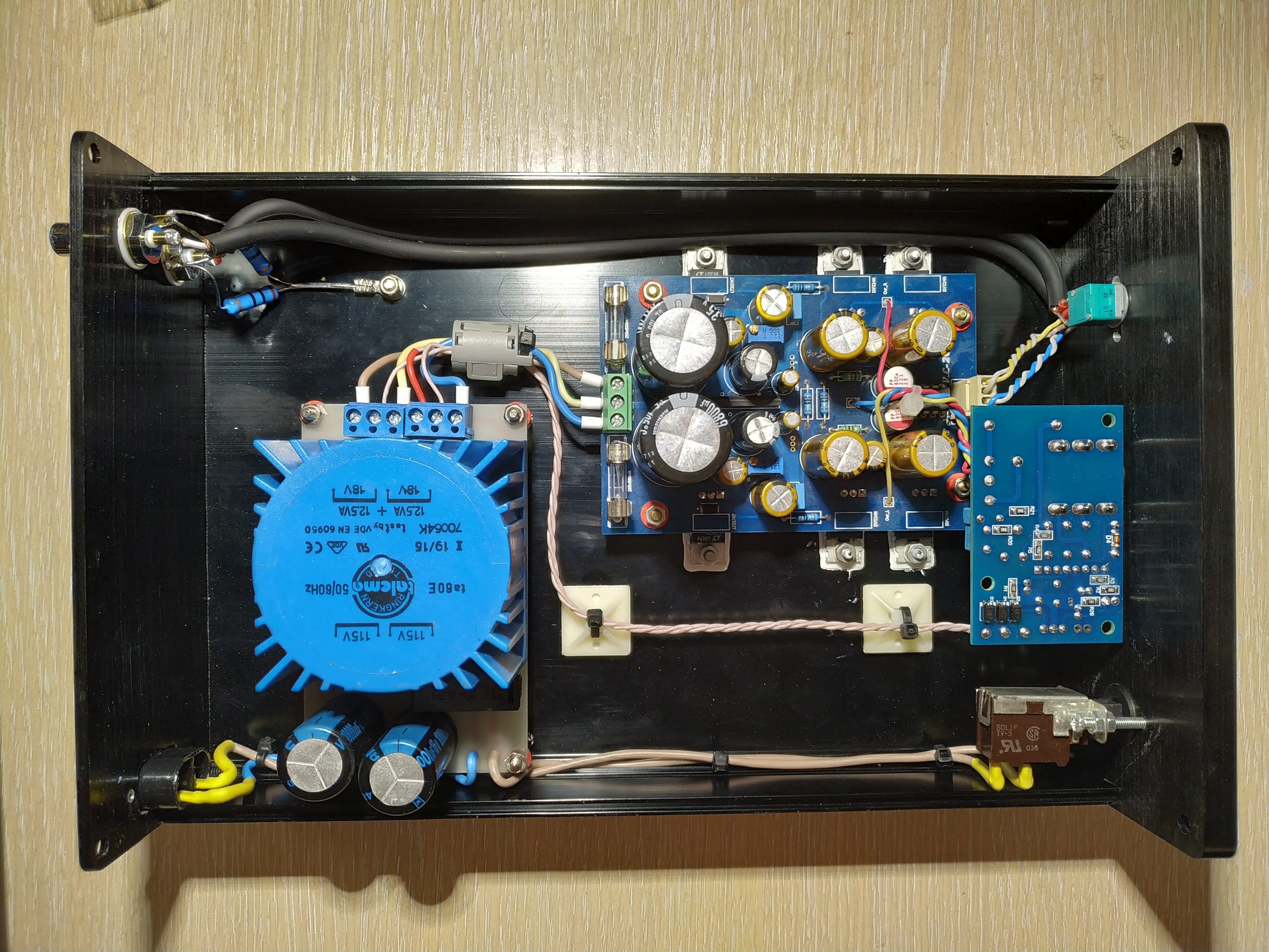

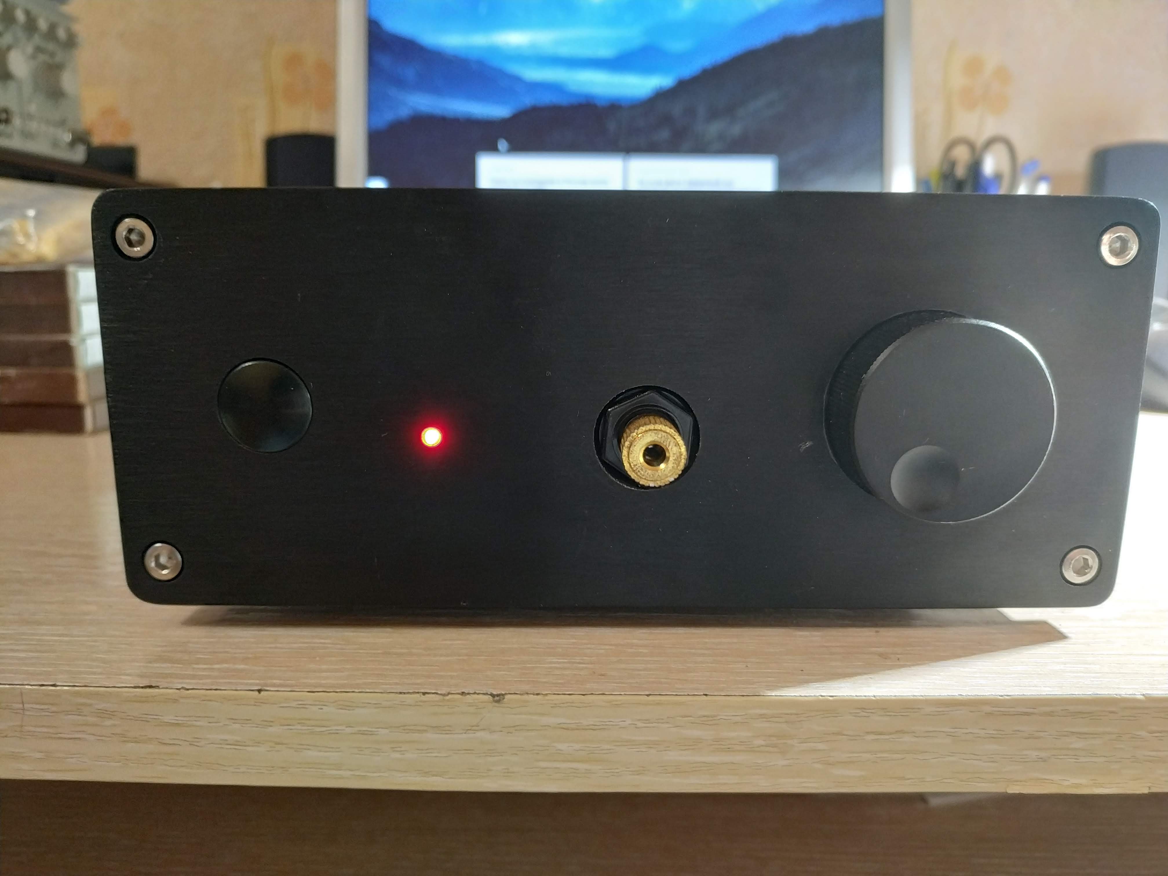

    Всё, наконец-то собрал в корпус!
    Нашёл причину неправильной работы защиты - сгорел резистор во вторичке транса, который на 2 Ома. Я случайно коротнул щупами мультиметра диоды, когда замерял напряжение. Видимо это и послужило причиной падения напряжения.
    Запаял новый - всё заработало как надо. Ну слава богу и БОЛЬШОЕ СПАСИБО уважаемому Goblin*у. Не много на скорую руку, делюсь фотографиями усилка.

    Рад за вас. А ларчик то просто открывался...😉😉😉
  6. #585
    13,136
    По умолчанию Re: Усилитель для наушников VL2012
    Диоды все целы?

    Тоже поменял диоды на всякий случай.

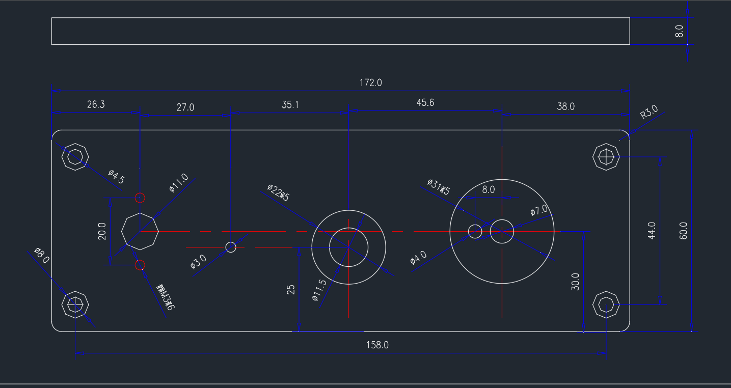

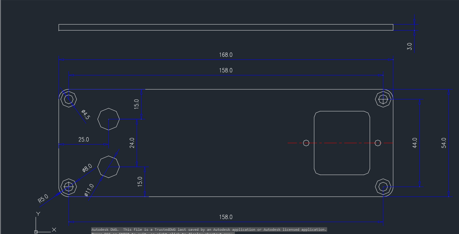

    martinok Не могли бы вы, если есть возможность, измерить приблизительные расстояния между центрами отверстий на передней панели?

    ala-a-din, Для корпуса 1706 (настоятельно рекомендуемого мною) это выглядит так Front :Нажмите на изображение для увеличения.
ID:	347241 Back panel :Нажмите на изображение для увеличения.
ID:	347242. Извините что влез

    Да, всё так, только я ещё фрезеровал ручным фрезером прямоугольное отверстие под разъём Neutrik. Как видно частично срезал надпись, но я думаю некритично.
    ---------- Сообщение добавлено 14:36 ---------- Предыдущее сообщение было 14:32 ----------
    На фото не видно кстати, надпись "Phones" сверху частично срезана.

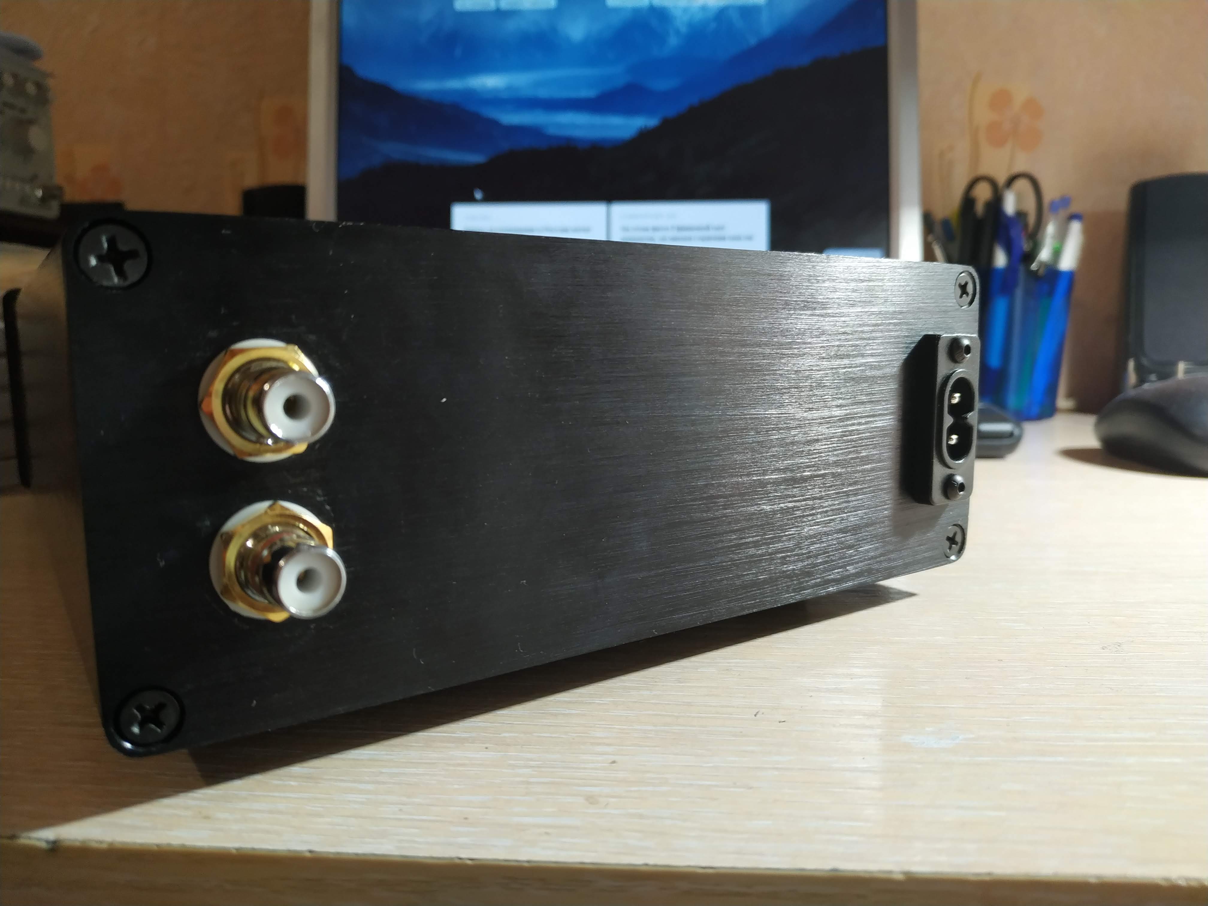

    Закончил свой ушник, начатый более года назад. Запустился без проблем, минимум телодвижений. Звук волшебный, шуму нуль, рекомендую к повторению каждому.
    Соберет студент - не выбросит до пенсии. Слушал на простенькие Audiotechnika ATH-FC707
    Автору спасибо за схему и ответы на вопросы.
