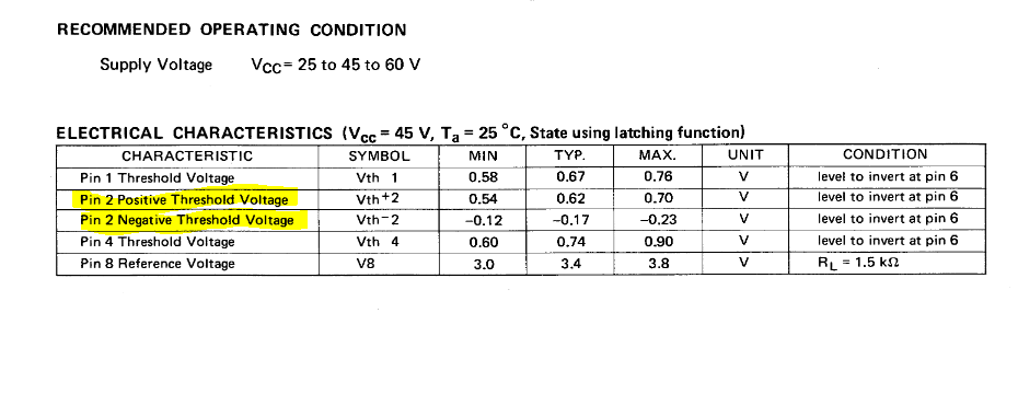

    Защита срабатывает с задержкой 2-3сек. от 0,95-1.0 Вольт((

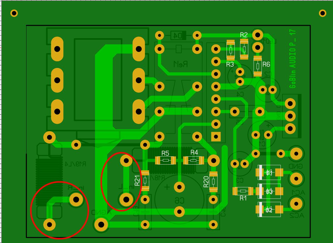

    на лайке inL, inR идут через катушки а на схеме..... ??

    По постоянке без разницы. Не там копаете. Так как сегодня день сокращенный я тут лабораторную работу по поводу времени срабатывания провел. На двух блоках 1 по схеме из этой ветки и 2 по даташитной схеме. Выводы: да даташитная схема срабатывает быстрее, задержка при срабатывании НЕдаташитной схемы менее 1 сек. Автоперезапуск работает в обоих случаях без проблем. Даже снял видео об сем. Ссылка http://my-files.ru/424gug.
    Время срабатывания реле на отключение определяется временем зарядки С6 до уровней указанных в даташите Нажмите на изображение для увеличения.
ID:	313340 через резисторы R5\R4. Соответственно изменяя резисторы (емкость С6) можно добиться некоего "убыстрения" срабатывания по своему вкусу. Но тогда возникает опасность ложного срабатывания. Проверьте изменения напряжения на 2 ноге МС. Должно соответствовать даташиту. В противном случае поменяйте МС.

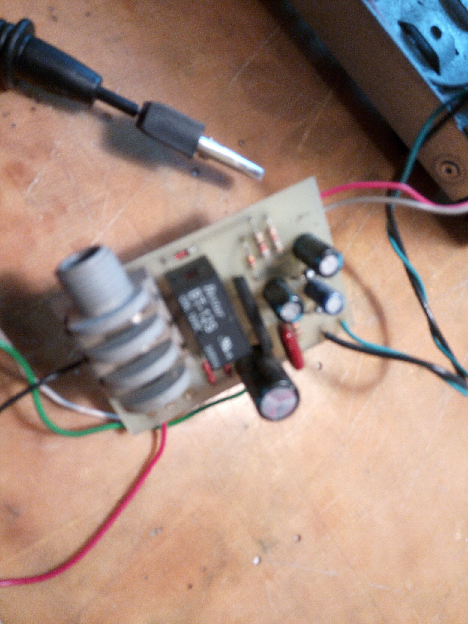

    Да и фото даташитной платы Нажмите на изображение для увеличения.
ID:	313341 напряжение питания 23в DC.
