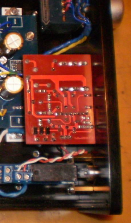

    Я так понимаю данная плата к этой схеме https://forum.vegalab.ru/attachment....7&d=1492297028 и сразу с БП? Останется только защиту сделать?

    По умолчанию Re: Усилитель для наушников VL2012
    Да все верно (мы же про него и говорим). Плата блока зашиты выложена там же под шапкой. Изготовление ЛУТОМ не представляет сложностей ну и в край у меня еще готовые самодельные 2 шт есть. Вот такие : Нажмите на изображение для увеличения.
    А почему бы на плате сразу и защиту не сделать!? Вот не люблю я провода тянуть....!
    Можно как вариант развести под разъем для защиты на п.плате и отдельным модулем ее туда втыкать?!
    Извиняюсь конечно..... я так просто как для удобства!

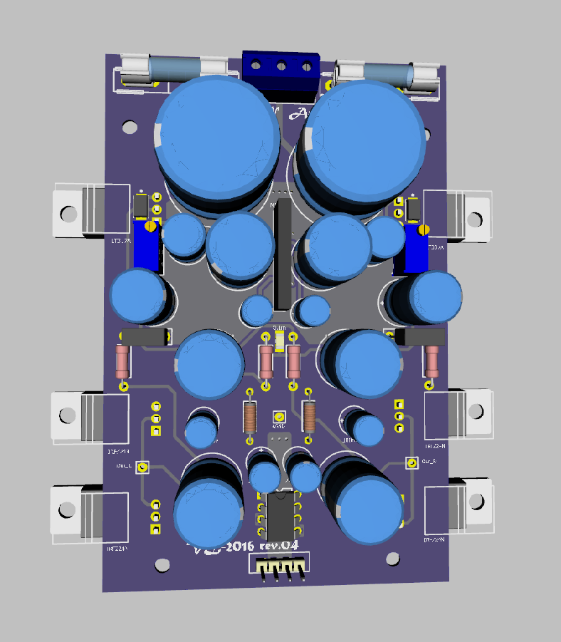

    есть вопрос по п.плате защите, так задумано было или что то забыли?Нажмите на изображение для увеличения.

    Цитата Сообщение от Hi_Men Посмотреть сообщение
    есть вопрос по п.плате защите, так задумано было или что то забыли? Нажмите на изображение для увеличения.
    Хвост этот - земляной полигон, как бЭ "экран".
  12. #351
    Аватар для Go_Blin
    18.06.2010
    Владивосток
    349
    Ну как бы да
    Защита с хвостом
    Ждемс плат самого уся!
