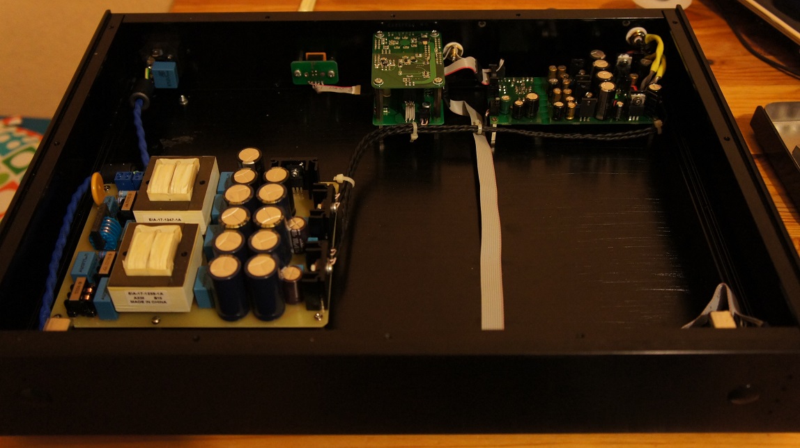

    Судя по всему, первый ЦАП на фокстроте
    А я вот причесать не успел, правда этот фокс с болеро передут в другой корпус, ультрахайендный.
    В "непричесанном" виде я мог еще месяца два назад выложить ))))))

    В выходные приезжал Ромыч со своим ЦАПом и фокстротом на входе. Слушали с emu 0404 pcie по асио на вин7 из под фубара 1.1.8. Слушали и по коксу и по 2-м разным тослинкам (я разницы не услышал).
    В общем впечатления только положительные. В его конструктиве нельзя было малой кровью поставить болеро для сравнения и посему ничего об этом сказать не могу.
    Сцена и её глубина очень хороши и как мне кажется построенны правильно. Тональный баланс его ЦАПа немного другой (по сравнению с Н153), но в общем примерно то-на-то и выходит по картинке. Т.е. явного ухудшения от такого варианта spdif-a я не услышал. (У меня лежит чарльстончик - ждёт бп - тогда поиграюсь и им.)
