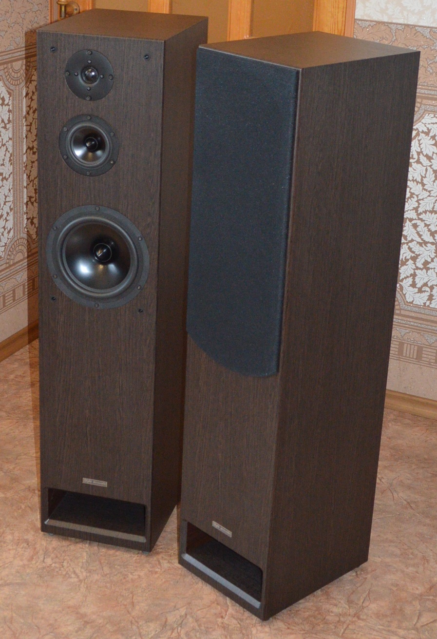

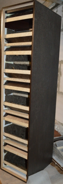

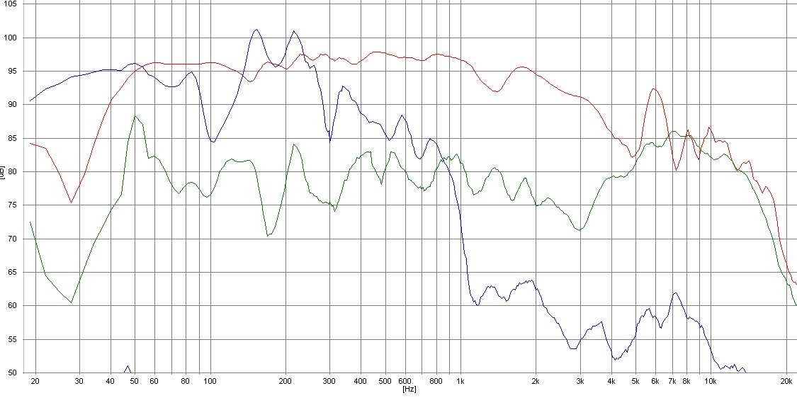

    По умолчанию лабиринт на RS225-8+RS125-4+SB26ADC-000-4
    Эта система довольно долго вынашивалась.Если с НЧ звеном вопросов не было ,то на СЧ и ВЧ звено долго подбирал головки ,главным образом по соотношению цена-качество.
    Лабиринт сделал с большим количеством поворотов - 10 ,оклеен войлоком.Выбросы на НЧ - комната,я специально на АЧХ совместил линию на 256 Гц для наглядности (сглаживание 1/12 ),выброс есть и у СЧ...т.е. не из порта лабиринта.Звук понравился,правда пришлось немного привыкнуть после купола.Хотел сравнить с TL на перлесе 830869 ,но не удалось к сожалению...
    С уважением,Алексей.

    Во. Поздравляю. Фильтры от души . Не пожмодился...
    Старый знакомый Аватар для Octagon
    02.12.2006
    521
    По умолчанию Re: лабиринт на RS225-8+RS125-4+SB26ADC-000-4
    Красиво! Но гребенка на нч шибко большая- надо бы еще наполнением поработать...

    А почему так СЧ-ВЧ разнесены? По мне так даже эстетически красивее было б ближе. Или там из за переборок лабиринта?

    Спасибо!Так с металлическими головками по другому ни как,как бы я ни хотел упростить.
    ---------- Сообщение добавлено 10:26 ---------- Предыдущее сообщение было 10:22 ----------
    За красоту - спасибо ! Но гребенка- влияние комнаты,я специально на графике АЧХ выделил частоту 256 Гц.Если внимательно посмотреть,то на спаде СЧ головки такие же выбросы как и на НЧ,только несколько меньшей амплитуды соответственно.Большое количество поворотов в лабиринте практически полностью подавили выбросы из порта.
    ---------- Сообщение добавлено 10:40 ---------- Предыдущее сообщение было 10:26 ----------
    Здесь несколько причин...конструктив "универсален",есть вариант на 830869 и купольнике,центры излучателей совпадают.Частота раздела НЧ-СЧ достаточно высока,поэтому расстояние между НЧ и СЧ головками тоже не хотелось увеличивать...В реале,не на фото, смотрится лучше.

    Я бы L1 увеличил до 3.9 например если даже не 4.7
    И вместо R1 поставил RLC настроенное на 200 с небольшой добротностью.

    Как без компромиссный вариант - почему нет.Но и с резистором паралельно НЧ головке,с накачкой проблем нет.

    последовательно добавить ещё индуктивности и померять.
    резистор он по всей частотке работает и поджирает самый низ, реджем можно тоньше настроить.
    накачка тем больше чем больше кондов, и ниже срез у вас и без резистора не должно быть проблем особых, а вот пики бы поприжать не мешало.

    По пикам.На графике НЧ без кроссовера. КРАСНЫЙ - БП динамика , СИНИЙ - БП порта ,ЗЕЛЕНЫЙ - с 1 м на уровне НЧ(сглаживание минимальное )-здесь выбросов сильно выше основного сигнала не наблюдается,если микрофон поднять на уровень ВЧ - картина меняется,там пики и у СЧ(смотрите график общей АЧХ по полосам) есть,не хотите сказать,что это порт лабиринта у СЧ...(пик на 50 Гц обусловлен наводкой на микрофон,надо заменить провод-руки не доходят..лентяй я )
    Делали эксперименты с резистором, так вот при конской катушке >6мгн, параллельный резистор существенно убирает бубнеж, при небольших катушках, порядка 4мгн почти ни на что не влияет.
