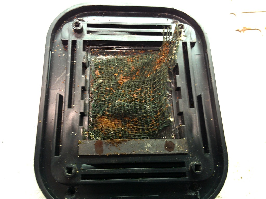

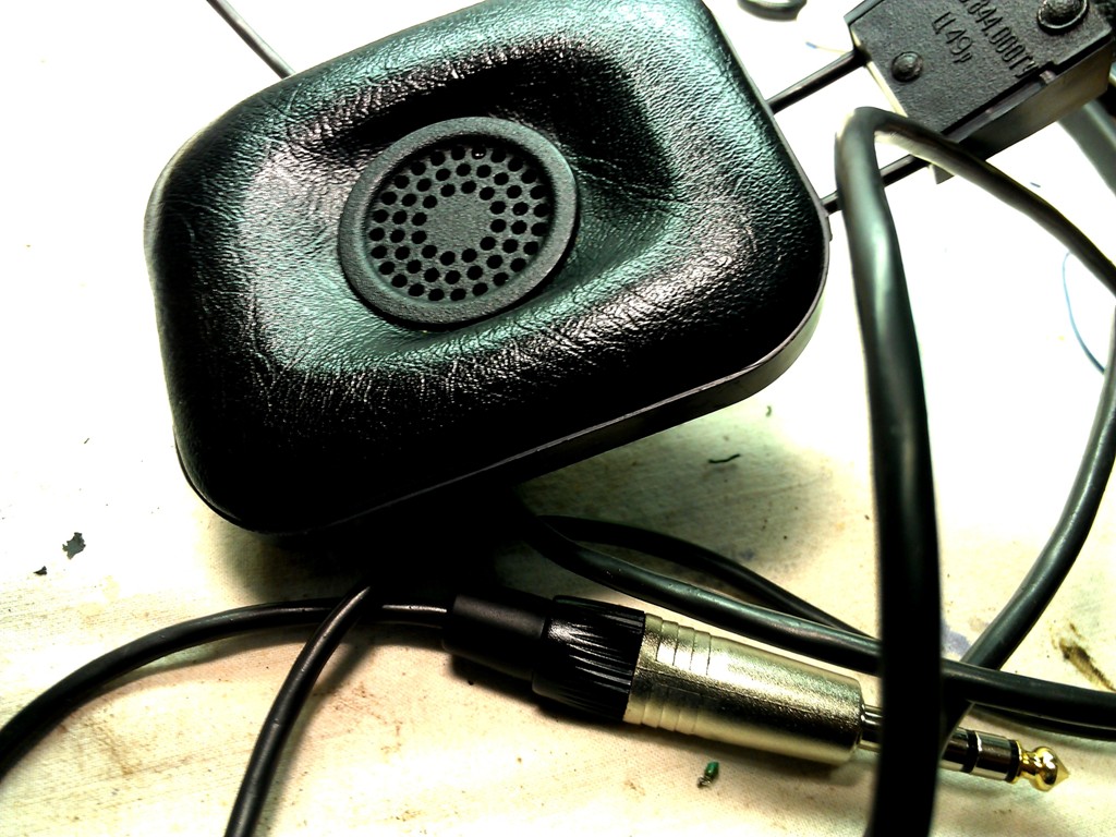

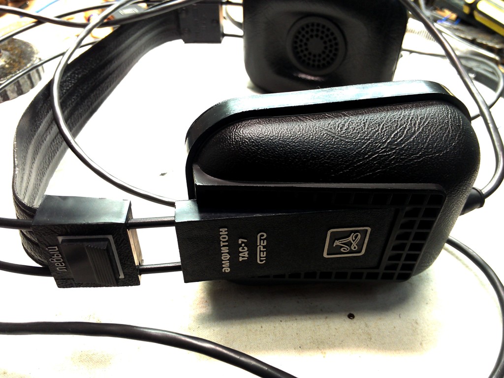

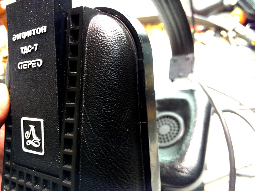

    Приветствую!

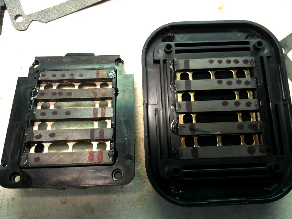

    В общем, пара слов об отечественных наушниках ТДС-7 и их звуке. Звук - супер, исполнение (как многие помнят) ужасное.
    Я собрал из двух одни, рабочие излучатели вставил в приличный корпус, интересны критические замечания.
    Сейчас загружу фото.
    ---------- Сообщение добавлено 16:37 ---------- Предыдущее сообщение было 16:29 ----------

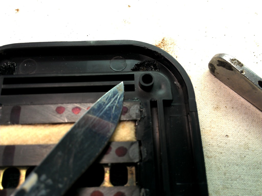

    Прежде всего - в рабочих наушниках оказались слегка подржавевшие пластины, удерживающие магниты. Рекомендую всем пользователям ТДС-7 обратить на это внимание. По крайней мере, продавший мне наушники был не доволен звуком и говорил, что всё трещит и скрипит. Это ржавчина и грязь скрипели.
    ---------- Сообщение добавлено 16:39 ---------- Предыдущее сообщение было 16:37 ----------

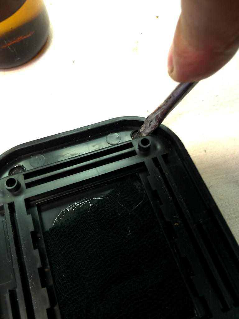

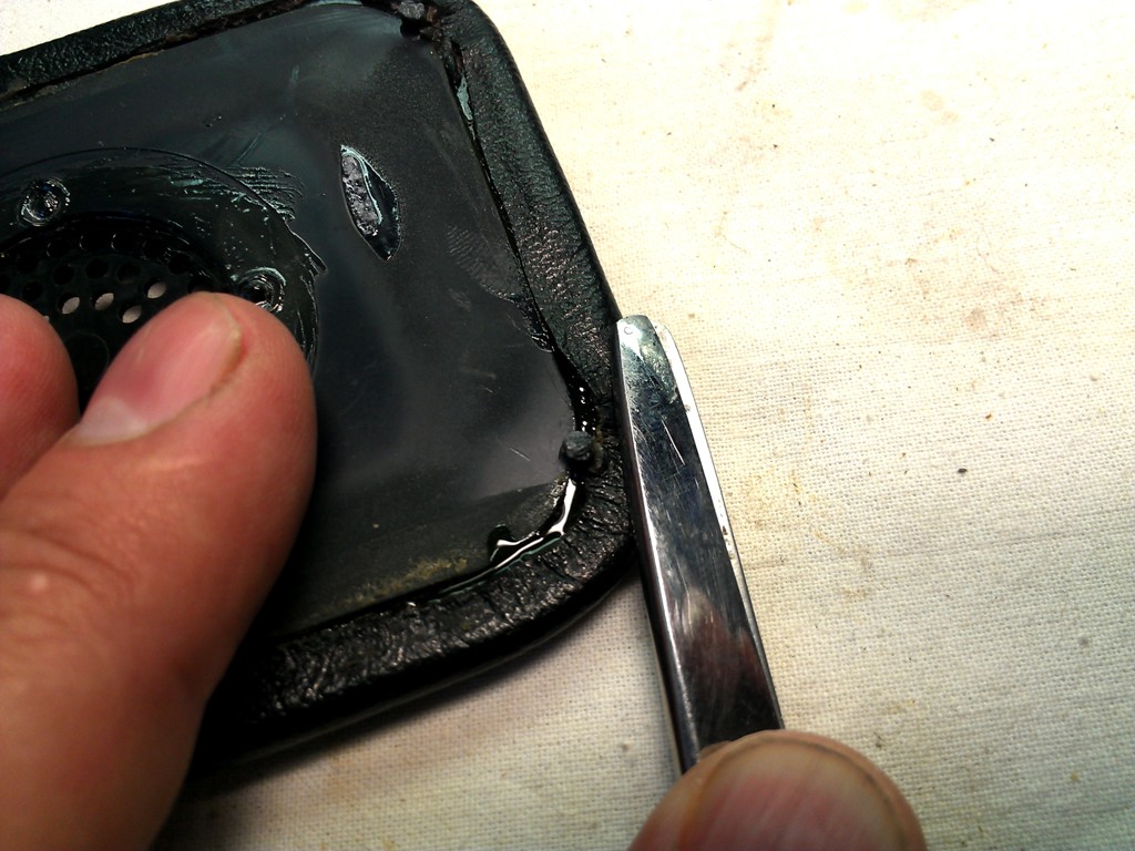

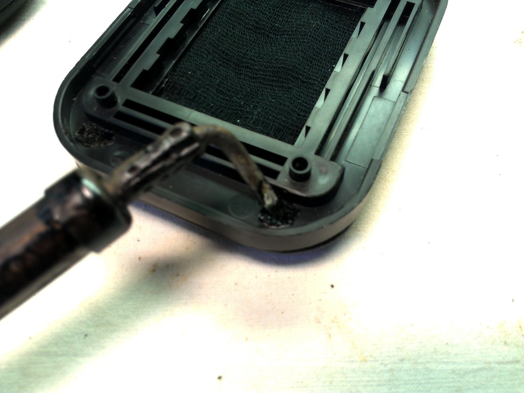

    "Расклёпывается" корпус довольно легко - отвёрткой.
    ---------- Сообщение добавлено 16:43 ---------- Предыдущее сообщение было 16:39 ----------

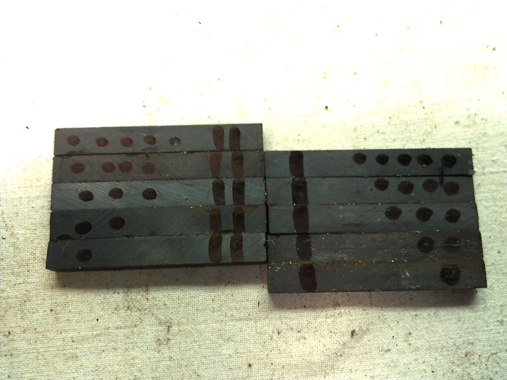

    После разделения половин корпуса я рекомендую промаркировать магниты. Это необходимо для того, чтобы проверить корректность их установки на заводе. Мне попались наушники с одним неправильно установленным магнитом. Кстати, полярность в ещё одних ушах была перепутана.
    ---------- Сообщение добавлено 16:45 ---------- Предыдущее сообщение было 16:43 ----------

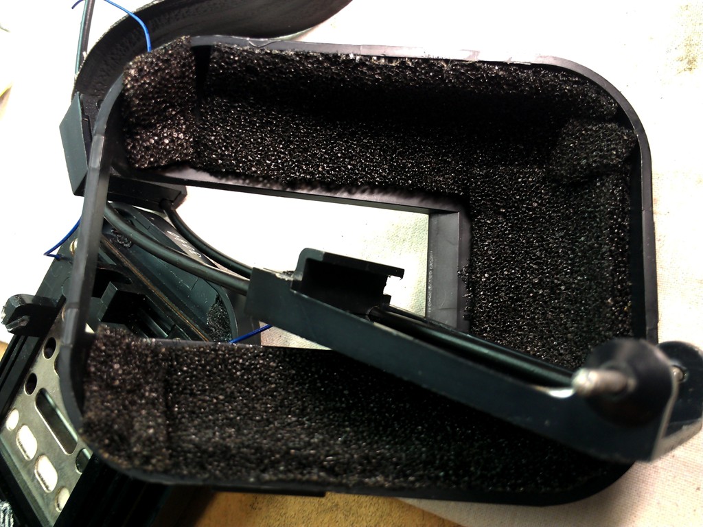

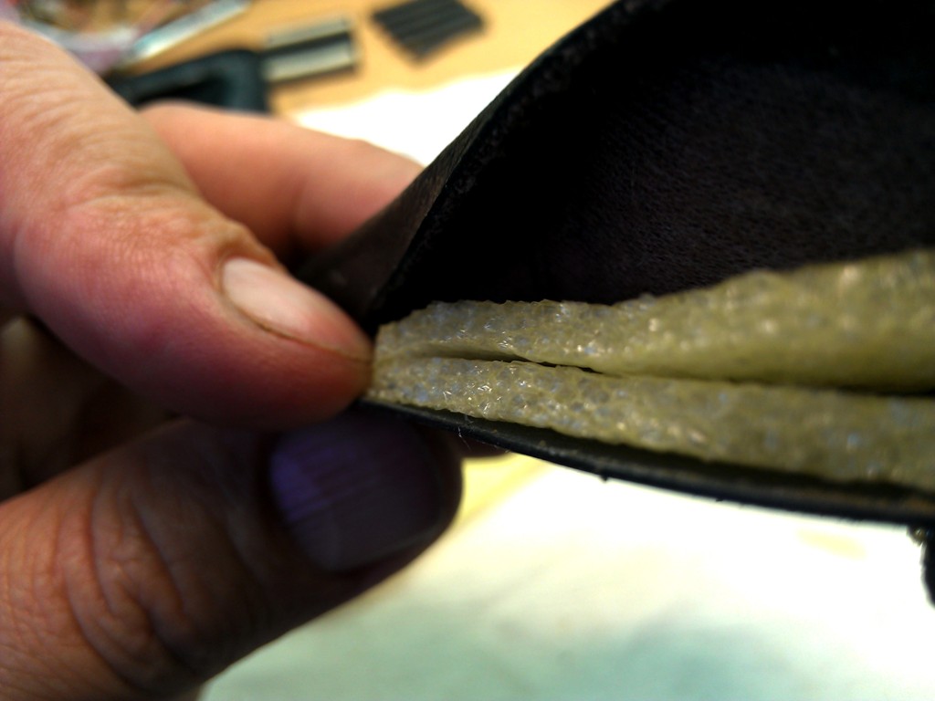

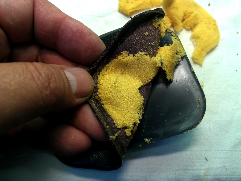

    Старый скисший поролон я, разумеется, удалил. На его место поселил пористый уплотнитель, такой под ламинат кладут.
    ---------- Сообщение добавлено 16:49 ---------- Предыдущее сообщение было 16:45 ----------

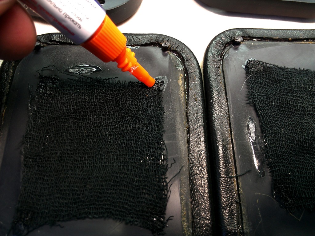

    Склеил всё секундным клеем, который "хорошо клеит пальцы". Начал с боковин, закончил уголками.
    ---------- Сообщение добавлено 16:50 ---------- Предыдущее сообщение было 16:49 ----------

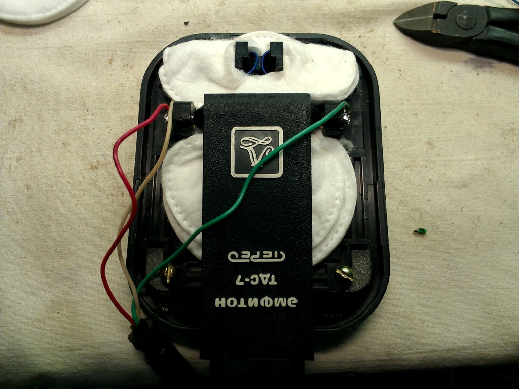

    Расклёпанные заклёпки запаял паялом, слегка удлинил проводки у мембраны.

    Проклеил магниты! Срезал излишки клея скальпелем. Магниты надо проклеивать начинающим сборщикам: есть риск по-неопытности пробить мембрану выскочившим магнитом при сборке. (((
    В общем, мудрый учится на чужих ошибках.
    Внуиреннюю поверхность корпуса проклеил пористым автомобильным поролоном. Задемпфировал наушники ватными дисками.
    ---------- Сообщение добавлено 16:56 ---------- Предыдущее сообщение было 16:54 ----------
    В результате - практически идеальные внешне уши. Звук очень хорош.
    К сожалению, 30 лет назад я его не распробовал. (((
