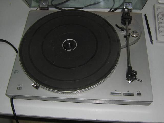

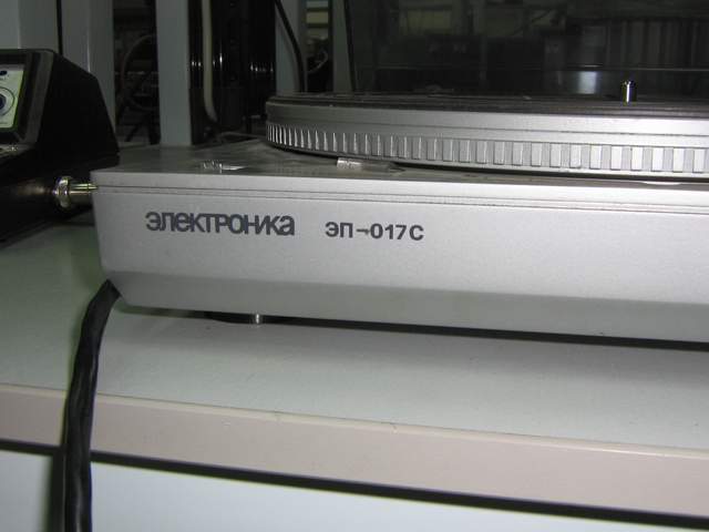

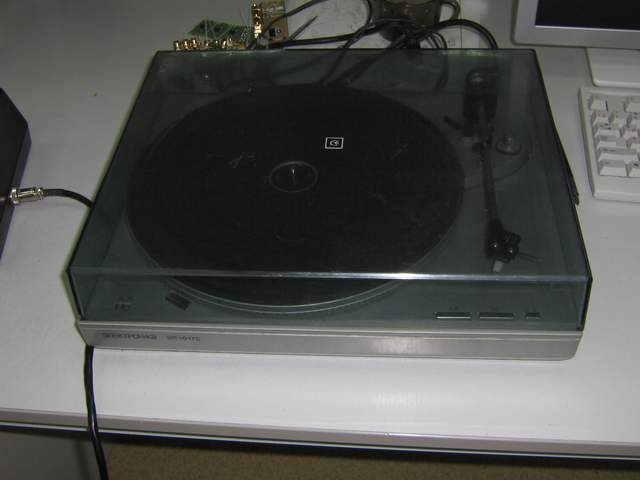

    Досталась сегодня в подарок. Состояние идеальное, только пыль протереть. Нет иглы, проверить не могу Что скажет уважаемый ALL по поводу сабжа? Стоящий агрегат или на помойку сразу снести?

    Могу указать адрес помойки.
    Нормальный агрегат. Юзаю почти 15 лет. Модель та же, но сама вертушка
    (по разным причинам) уже третья. Головки из совковых лучше брать массой полегше - 053, 028, 128, 055. Правда с противовеса придётся
    стружку снять и сменных грузил под головы с разной массой натокарить.
    А вооще на форуме, кажись енту девайсину обсуждали.

    Хороший аппарат! Поздравляю!
    Только с управлением какие-то глюки случались...
    Не в помойку, конечно. Не знаю, было ли что лучше, если и было, то только один Корвет (068 кажется).
    Если нет только иглы, а голова есть - то повезло, можно приспособит иглу от чего-нибудь, что есть в продаже. У нас, например, ГЗМ-205 есть.
