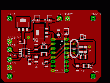

    2All
    Как думаете, есть ли смысл поставить клок генератор по схеме Lynx_а?
    Платочку сваять мне полдня надо, но боюсь, что все зря будет.
    Частый гость Аватар для VasilTech
    24.04.2006
    393
    По умолчанию Re: Denon DCD-2560 твик
    Т.к. в данном аппарате вообстче не поставили генератора (кварц прилеплен напрямую к соответствующим входам CXD2500, а оттуда уже 16,9 МГц расходится на фильтр 5840 и на чудо инженерной мысли 5828 (в котором все же есть реклок, что радует, но не ахти как быстрые временные параметры, что не радует)
    Эффект от генератора Андронникова однозначно будет, особенно, если подключать его выход не к месту теперешнего кварца, а через дополнительные буферы на 74АС04 пустить к каждой микрухе "свой" клок (к CXD2500, к SM5840, и к SM5828, если она еще используется, если ж нет - то к цапам)

    А варианты платочек - вот Вам :
ID:	13642   Нажмите на изображение для увеличения.
ID:	13643   Нажмите на изображение для увеличения.
ID:	13644   Нажмите на изображение для увеличения.

    А я так и задумал, на выходных сваяю платочку с КГ и 74АВТ574, все же решил пересинхронизироваться на входе в цап. Что получится отпишу.
    Еще раз, и хорошо подумав я решил, ну ее нах эту синхронизацию
    Получается, что очень уж много чего надо синхронизировать. Плата вторым этажом, куча проводов:twisted: смысла нет, имхо. Надо ВСЁ переделывать, а не латать. Но если кто решится, то см. вложение.
    • Тип файла: zip Clock.zip (23.0 Кб, Просмотров: 498)
