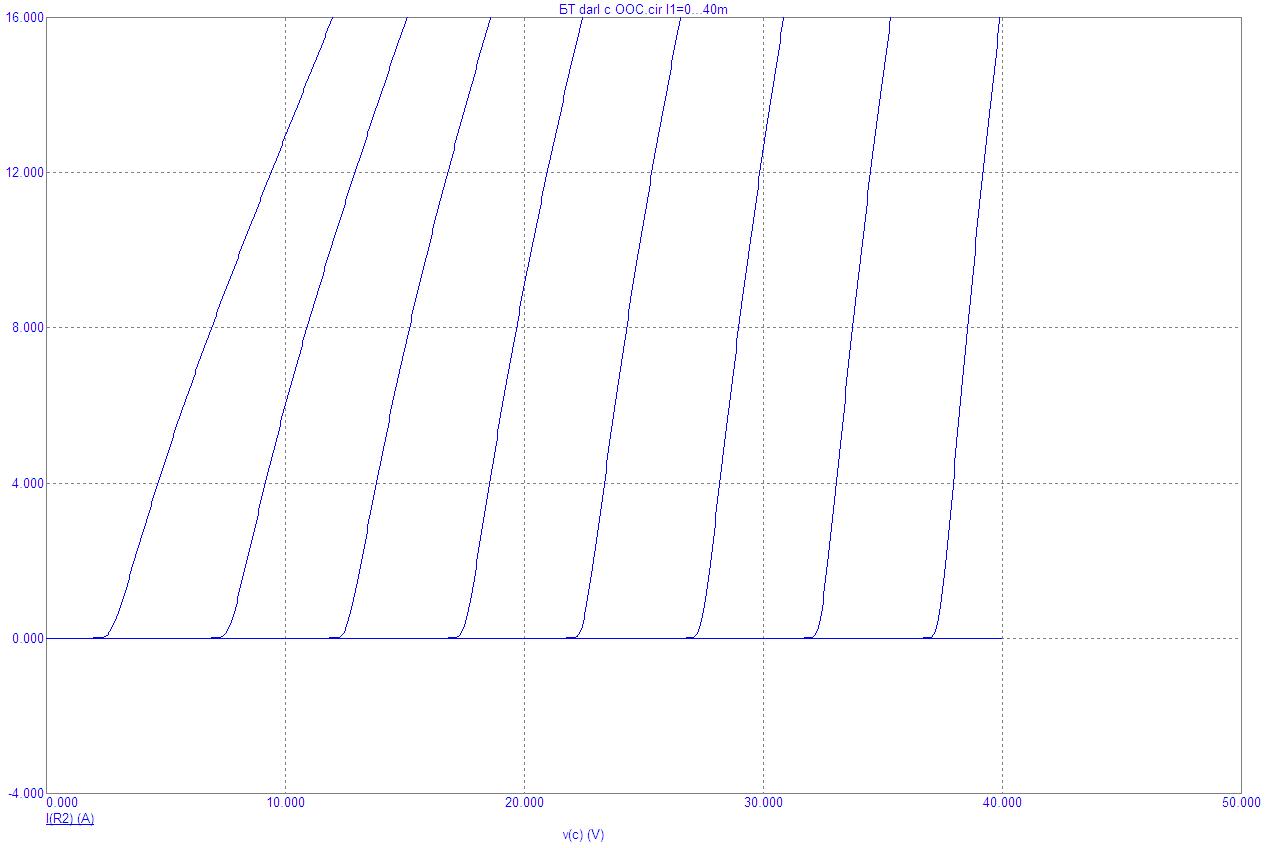

    На рисунках ниже приведена схема для снятия выходных характеристик предлагаемого каскада, и собственно выходные характеристики.
Название:	БТ с ООС.JPG
Название:	БТ с ООС вых хар-ка.JPG
    Как видно, выходные характеристики имеют некоторое сходство с характеристиками лампового триода, почему данный каскад и был мною назван "псевдоламповым".

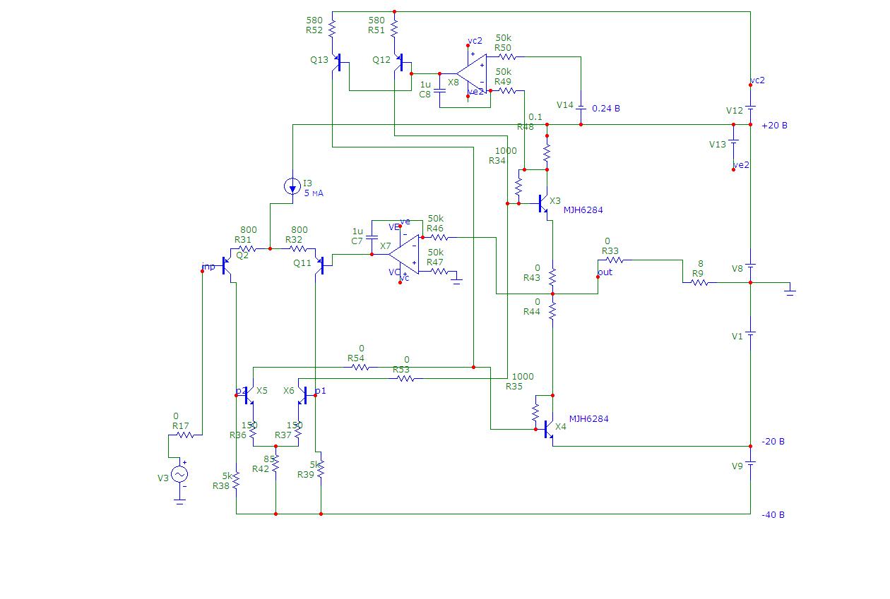

    Ниже приведен пример использования псевдолампового выходного каскада в схеме УМЗЧ класса А без общей ООС мощностью 20 Вт.
Название:	УМ на псевдолампах .JPG

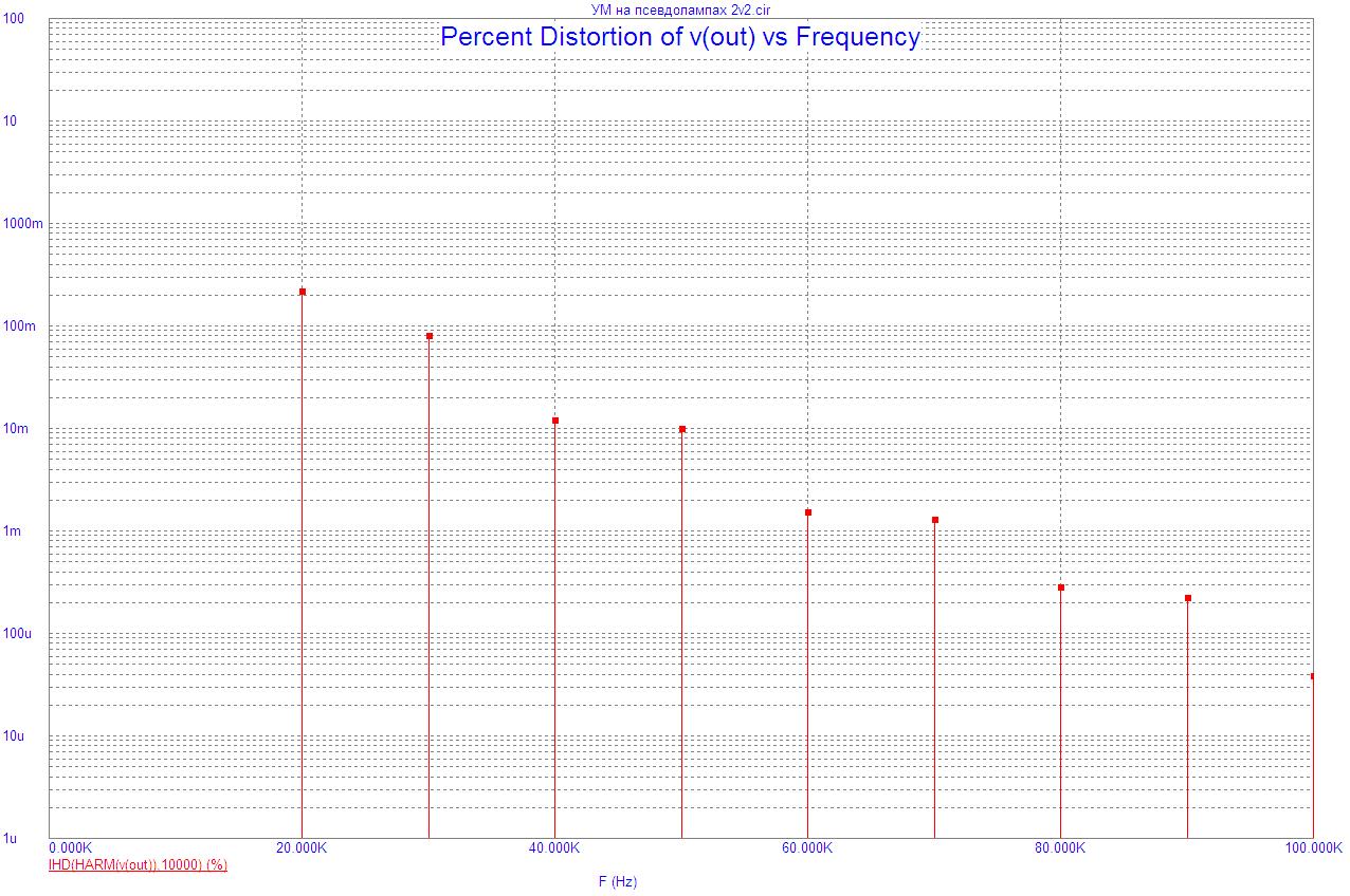

    Спектры искажений на 10 Вт и 1 Вт приведены ниже

    И что не так со спектрами? Не следует забывать, что представленная схема не имеет общей ООС. Если ее ввести (такой вариант тоже симулировался), то искажения снизятся примерно пропорционально глубине ООС.

    R48 (неразбочиво...), видимо 0,1 Ом, таково выходное сопротивление усилителя?

    R48 - датчик стабилизации тока покоя. Но выходное сопротивление усилителя - действительно около 0,1 Ом.

    Я извиняюсь, разве в первом посте схема не нарисована?
