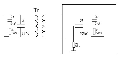

    Вот на шел на форуме схему, идентичную моему трансу.
    Только центральная точка не задействована.
    Подскажите пож. схемку фильтра, которого можно сделать на основе данного транса!
    Купить резюки, варисторы, конденсаторы, не проблема..
    Мощность фильтра будет до 400-500 Ватт. Усилитель подключать не планируется. Только два цапа и сидюк.

    для начала подскажите, пож., какую задачу вы собираетесь решать этим фильтром. Подробно.

    Трансформаторы в сетевых фильтрах обычно не используют.
    Почитайте немного по теме http://www.power-e.ru/293.php

    Разделительные трансформаторы используют в фильтрах.
    Сейчас я озабочен поисками подобного трансформатора.

    Как вариант

    Средний вывод вторички не использовать.

    У меня есть заземление. Почему бы средний не кинуть на него?

    Нужно ли это делать, зависит от того, что планируется подключить ко вторичной обмотке.

    Я не об этом. Вы к 2*110В что собираетесь подключить: понижающий сетевой трансформатор или выпрямители? Если трансформатор, то среднюю точку вторички у разделительного трансформатора можно заземлить (разумеется, при условии, что "земля" не является на самом деле нейтралью, а подключена к настоящему заземлению в доме). Если выпрямители, то нужно смотреть, что за выпрямители, по какой схеме выполнены.

    гдето обсуждалось про заземление .. мьісль бьіла такова что заземление от помех и защитное заземление ето разньіе вещи. если до реальной замли протовод длиною 20-30м то каково будет его волнове сопротивление для помехи? если жалко денег на новьій фильтр то можно из копировальньіх апаратов достать весьма солидньіе фильтра http://www.nec-tokin.com/english/gui...ze/no-rg-e.pdf - достаточно с пивом зайти в сервис центр. развязьівающий транс ето хорошо и как фильтр он работать будет при следующих условиях:
    1. минимально возможная межобмоточная ємкость
    2. трансформатор разрезной на пл или ше железе, тор в даном случае не катит
    както так.

    1. максимально возможная межобмоточная ємкость
    лучше наоборот - минимальная
