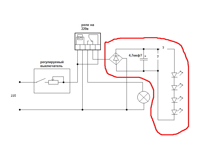

    Добрый день. Есть люстра "системы плафон". Суть проблемы заключается вот в чем:
    Хочу ее немного модернизировать. Так как имеет форму матового шара захотелось встроить в нее несколько (4-8) светодиодов для фонового освещения. Захотелось мне? чтоб эти светодиоды еще и регулировались.
    Казалось бы особо сложного ничего нет, но...
    Есть несколько проблем:
    1. Проводка и выключатель одинарные, но хотелось бы включать отключать их по отдельности или по очереди.
    2. Как осуществить плавное регулирование диодов, но не лампочки, т.к она экономка и ей это не понравится.
    Посидел полчаса, покумекал, придумал следующую конструкцию, нарисовано упрощенно пока что, т.к не знаю как технически правильно реализовать.
    Будет ли это вообще работать? Я не знаю принципа работы регулятора освещения (что именно он регулирует)
    Принцип в том, что когда включаем выключатель напряжение подается на светодиоды и они загораются по мере кручения регулятора напряжение растет и в какой то момент достигает уровня ~220в при котором включается реле и переключает на лампочку, а диоды при этом гаснут. Вроде бы должно сработать, но как сделать так, чтобы и отключалось реле сразу, ведь напряжение удержания у реле может быт и 180 вольт, а лампочке таеое уже не понравится...
    И как реализовать схему питания диодов, так чтобы они и горели нормально но и не сгорали при достижении их максимума (точнее чтобы этот максимум не превышался если крутить регулятор на увеличение и дальше)

    По умолчанию Re: Управление люстрой. Помогите придумать как.
    SCSRT, тоже была такая проблема. Решил следующим образом - выкинул все лампы накаливания и экономки из люстры, и перевел ее полностью на светодиоды, включенные, как у вас - диодный мост, сглаживающий электролит, светодиоды последовательно-параллельно. Основной резистор, задающий номинальный ток светодиодов, включен до моста и находится конструктивно в люстре. Выключатель имеет более, чем одну позицию. На его контактах смонтирован дополнительный резистор, который включается последовательно с мостом (со всей цепью) в режиме фонового освещения. На нем падает не более 200 мВт, т.е. он не греется, но при этом фоновое освещение такое яркое, что можно читать. Можно поставить несколько резисторов и переключать, или переменник и регулировать плавно.
