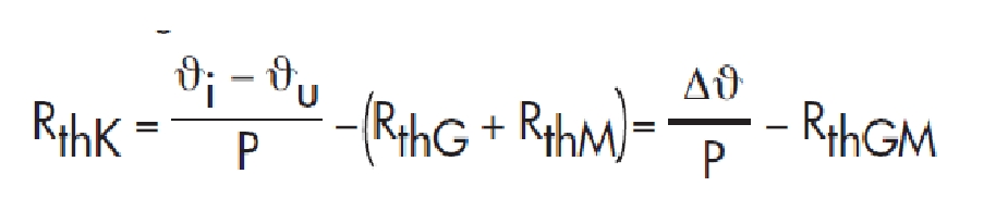

    Мне нужно посчитать площадь радиатора для TDA7293 (+- 24v) и что то я совсем запутался в расчётах. Я хотел купить радиатор "fischerelektronik" но какой подходит нужно рассчитывать. Вот ссылка на описание расчётов на немецком http://www.fischerelektronik.de/file...berechnung.pdf
    θi=Максимальная температура перехода в ° C (спецификация изготовителя) где-то 150 ° C
    θu= Температура окружающей среды в ° C (Наверное в корпусе гдето 40 ° C)
    P =Максимальная мощность на радиатор в Ваттах (наверное 50 Ватт хотя в пике наверное больше)
    Не понятно какие:
    1. Rth = тепловое сопротивление в целом в К / Вт для TDA 7293
    2. RthG = тепловое сопротивление, соединение полупроводникового (производителя) Вроде в даташи стоит 1.5

    Формула дана для расчета теплового сопротивления радиатора.
    RthG - тепловое сопротивление полупроводник-корпус (1,5K/Вт); RthМ - тепловое сопротивление между радиатором и корпусом прибора, оно дано для разных случаев в той статье, на которую дана ссылка. Температуры, входящие в формулу, известны. Подставляйте и получайте результат.

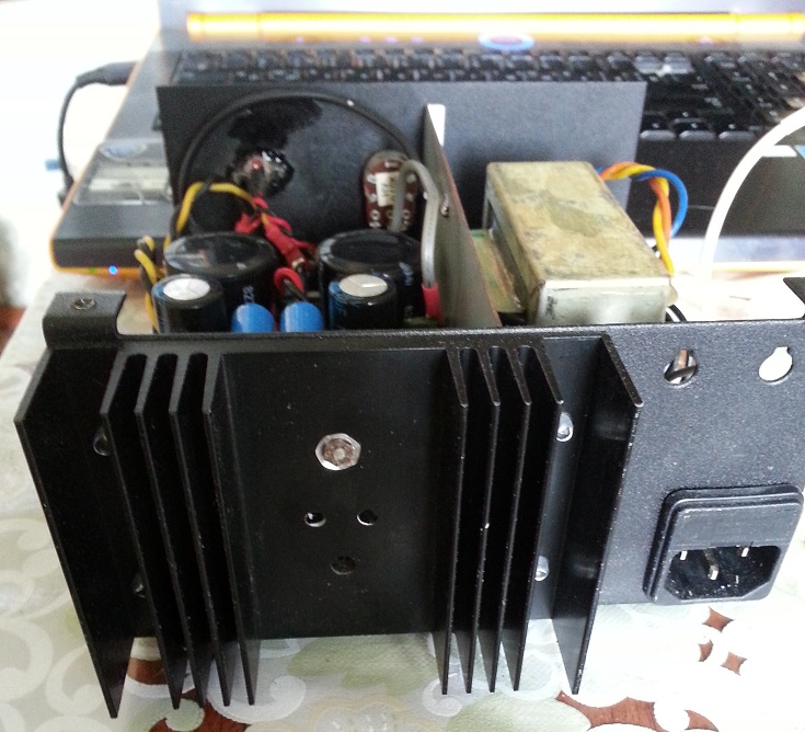

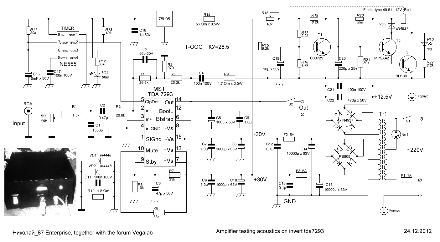

    390см2 для 7293 с питанием +/-30вольт
ID:	210293 Нажмите на изображение для увеличения.
ID:	210294 Нажмите на изображение для увеличения.
Название:	Test Ampliefir for TDA7293 invert.png
    Не разу не было такого чтоб нельзя было держать рукой радиатор. (еще и транс китайский подогревает)
    Если такого не хватает значит проблема в обвязке МС, возбуд и.т.д. или в подлинности самой МС
    На ютюбе один тип вообще жаловался и обсирал тда7294 что две МС офигенно греют здоровенный радиатор.
    по моим прикидам при размере того радиатора можно собрать на нем 1.5кВт в AB.

    18.02.2011
    Петербург
    4,754
    По умолчанию Re: Запутался в формуле расчёта площоди радиатора охлаждения для TDA 7293
    390см2...
    Во-первых, если температура радиатора такова, что "рука терпит", это ещё не означает, что температура кристалла не выходит за рамки 150С.
    Во-вторых, рассеиваемая мощность зависит от того, на каком уровне громкости работает усилитель.

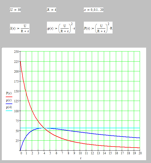

    Мои нелепые рассуждения:
    Если верить ТОЭ (товарищ, помни, никому нельзя доверять! даже себе!), то максимальную мощность отдает любой блок питания при КПД=50%. Соответственно и сам он рассеивает оставшиеся 50%.
    Если мы питаем схему от источника бесконечной мощности и нагрузка - сопротивление 50 Ом (ни от чего не зависящее), то получаем, что ток через нагрузку и саму микросхему равен напряжению питания, делённому на сумму внутреннего сопротивления микросхемы (зависит от того, насколько открыты её транзисторы) и сопротивления нагрузки. То есть I=U/(R+r) = 30/(4+r), для 4-Омной нагрузки и 30 В питания. Ну P=I^2*r - это понятно.
    Графически:
    Последний раз редактировалось Станислафф; 27.05.2014 в 23:06.
    18.10.2007
    Тольятти
    1,595
    Мало того, что нелепые, так они ещё и не понятно к чему приведены. Известная задача о передаче максимальной мощности на нагрузку здесь вроде никем и никому не ставилась.
    Приведены к состоянию транзисторов - насколько они открыты.
    А к чему это я - к подтверждению
    А Вы в курсе того, что максимальная мощность рассеивания имеет место не на максимальном сигнале?
    ---------- Сообщение добавлено 23:38 ---------- Предыдущее сообщение было 23:36 ----------
    А если питаем схему от источника бесконечной мощности с нулевым внутренним сопротивлением (идеальный источник напряжения), то получаем, что ток через нагрузку и саму микросхему равен напряжению питания, делённому на внутреннее сопротивление микросхемы безо всяких сумм, т.е. в два раза больше
    Выведи теперь на лист ещё один график, в котором знаменатель множителя в скобках оставь без "+4", сравни графики и подумай над тем, что сам написал
    Чё за херню ты написал? В камрюхе кондей сдох, перегрев? Куда это ты нагрузку дел?????????????
