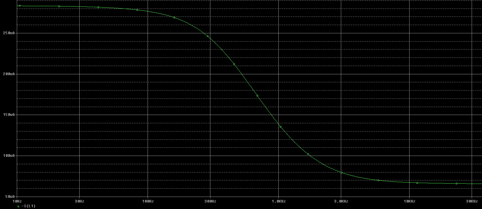

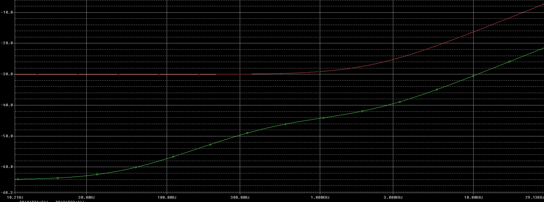

    Режим работы катушки (по модели)
ID:	210284 Как видно ток совсем небольшой
    АЧХ первого каскада
ID:	210285 Видно что катушка перестает работать с частоты 1кГц, оставшееся усиление в 14дб дает делитель R10\R8
    Но ведь ничего не мешает намотать катушки без сердечника! вот тут http://coil32.narod.ru/calc/multi_layer.html
    поиграв параметрами видно что катушка с такой индуктивностью не такая и большая.
    Тут есть нюанс, R14 это СОБСТВЕННОЕ сопротивление обмотки по постоянному току, после намотки и калибровки катушки допаял недостающее до значения 10.8 Ом.
    поскольку важно только соотношение L3/R14=3200мкс то индуктивность можно сделать и меньше.
    п.с. Данный феррит я выбрал... потому что он у меня есть использую в серийном производстве блоков питания.

    Цитата Сообщение от BERLIO Посмотреть сообщение
    Феррит N87 рекомендуют для силовых трансформаторов и фильтров.
    Вас обманули, только для силовых трансформаторов. Для фильтров Т48 (суффикс для сердечников А48). Он, особенно с зазором, отлично держит и частотные и сигнальные нагрузки.
