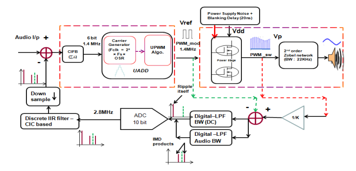

    Интерес там представляет последняя страница - использование в ООС адаптивного LMS-фильтра
    Цитата Сообщение от A.B.ANTONOV Посмотреть сообщение
    Ну почему не даёт? Компенсация провалов БП и нелинейность ключей это большое дело.
    Таким образом компенсацию сделать не получится, нужно выделить из выходного PMW сигнала ошибку с помощью компаратора, оцифровать ее и только тогда подать в обратную связь.
    Это наверно по типу - http://izv-tn.tti.sfedu.ru/wp-conten...s/2012/2/3.pdf
    Только боюсь таким образом можно исправить только статическую нелинейность, типа нелинейность дросселя. Пульсации БП так не исправить.
    Не обязательно. Можно откорректировать pwm перед выходным каскадом простейшим корректором на интеграторах. Зачем этот огород с АЦП
    городить для ос с ключей не понимаю.

    А если совместить?

    А если совместить?
    Да, наверно это вариант исправить косяки дросселя без классической оос, но выходное сопротивление от этого не уменьшится.
    Мне кажется было бы эффективнее откорректировать весь тракт (унч + акустика) адаптивным LMS фильтром. Загнать в дсп его перед унч
    и микрофон для ос использовать. При чём микрофон нужен для настройки таблиц корректирующих только в начале.
    Интересно попробовать в железе это сделать.
