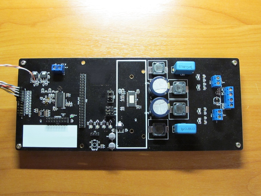

    Собрал для тестирования макет полностью цифрового усилителя. Модулятор TAS5548, выходной каскад TAS5612LA. Управление модулятором от Arduino, в качестве РГ - энкодер. В качестве источника - Flamenco. Пока не заморачивался особо качеством клока, деталями фильтра и питанием, поставил то что было под руками. Главное схема заработала, значит можно пробовать другие детали. Остаток недофильтрованной несущей примерно 200 мВ. Питание выходного каскада пока 12В, радиатор пока еще ставил т.к. нагрев с таким питанием не критичный.
    В текущем варианте звук довольно чистый, звучит нейтрально, динамично, ритмически точно. Пробывал разные софтовые плейеры - отчетливо слышна характерная окраска вносимая плейерами. Как недостаток - хотелось бы больше воздуха, нужен все-таки хороший низкоджиттерный клок. Встроенный в TAS5548 ген на внешнем кварце похоже не айс. Продолжаю тестирование.

    Роман М, интересный проект, интересный модулятор, а точнее его "Two Differential PWM Headphone Outputs". Не планируете его испытание?

    Да, он выведен на разъем как и остальные каналы.

    При случае посмотрите пожалуйста частоту модуляции на этих выходах.

    ОК. Мне кажется она такая же как и в остальных каналах, т.е. порядка 380 кГц.

    Поздравляю! Очень заинтересовал проект! Роман, как звук в сравнении с UcD? Особенно интересует, как басовый канал. Я в своих экспериментах с миниампами заметил очень сильную зависимость от качества компонентов выходного фильтра.

    Спасибо. С UcD сравнивать сложно, т.к. сильно влияет источник (ЦАП). Здесь аналоговый тракт отсутствует напрочь и это имеет определенные преимущества. В частности СЧ диапазон очень прозрачен и аналитичен. На ВЧ был завал (накосячил с номиналами фильтра), после исправления стало заметно лучше в плане воздуха и сцены. Бас сильно зависит от источника питания, емкостей и индукторов - нужно пробовать разные варианты. В целом бас характерен для D-класса - быстрый, собранный, глубокий. Пока не очень с "наполненностью" в нижней середине. Сейчас вживляю внешний тактовый генератор.

    У импульсных усилков, насколько я в курсе, критичны кроме всего прочего и размеры платы. Здесь плата ИМХО както слишком великовата, можно было раза в 2 спокойно ужать.

    да фиг знает, как оно там под черньім лаком
    может собсно електрические силовьіе цепи, как раз занимают площадь достаточно маленькую.
    меня смущает в єтих цифроусях одно, малая громкость. Ведь регулировка в цифре, а єто как бьі без ухищрений хитрьіх чревато.

    Да я вот тоже, потому и смущает регулировка в цифровом виде. Или там как-то хитро сделано?
    Встроенный DAP работает с 32-х битными словами и использует 60-и битный аккумулятор. Плюс управление напряжением питания ВК.
    Затактировал TAS5548 от внешнего генератора. Качество звучания заметно улучшилось. Здесь как в и ЦАП - без хорошего клока и качественного его питания не обойтись. Как и в UcD сильная зависимость характера звучания от емкостей и источника питания ВК.
    о это хорошо, если оно рулит из TAS5548, или мьі сами, руцями?

    Рулится из TAS5548. Если в двух словах, то формируется сигнал "опоры" для регулируемого источника питания.
