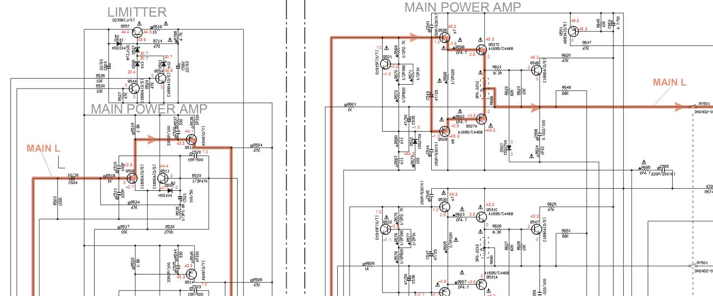

    В связи с массовым появлением качественной многоканальной музыки и видеоклипов решил приобрести ресивер Yamaha RX-V473. http://ru.yamaha.com/ru/products/aud..._g/?mode=model Выбор пал в основном из-за внешнего вида и удобного дислея, (а также восторженных откликов на форумах). Характеристики выходных каскадов у Ямы практически одинаковы, как и схемы, разница только в операционниках, потому и назвал тему общим термином "Yamaha" без конкретики модели.
    Общее впечатление - играет не намного лучше автомагнитолы, "Много басов" нет вообще, унылое плюханье, кстати, заявленные 115вт на канал вообще разводняк. Максимум 30-40. Начал искать пути улучшения. Пока только теория, аппарат на гарантии и можно в течении 2=х недель вернуть в лабаз.
    Что предполагается сделать в порядке реального прироста качества -
    1. замена/добавление електролитов в питание до 22000, сейчас 6800мкф на 5 каналов.
    2. перевод STK433-130N (тылы) и STK433-300 (фронты,центр) из класа Н в AB - довольно легко сделать + активное охлаждение.

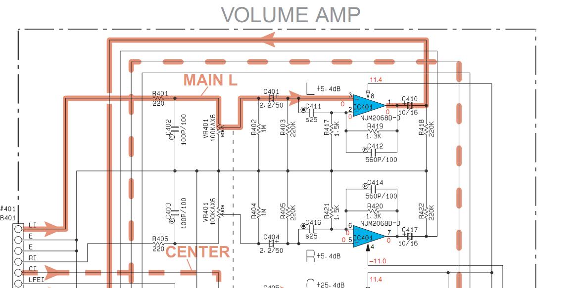

    3. электролиты...их от регулятора громкости до выходников умудрились всунуть 4 штуки. Прилагаю схему, что скажете?
    4. замена операционников 4560 на более приличные.
    5. MUTE ключи - думаю, что вряд ли услышу разницу, пока оставлю. Кстати, несмотря на такую кучу "мутантов", аппарат иногда щелкает.
    И последнее - какая может быть альтернатива до 600$? Сам пробовал искать, вплоть до 5 усилков, но коммутация, управление, габариты... Остается только последнее - доработка.

    C этим согласен, и желание вернуть есть, но нет альтернативы.... Пересмотрел многое, например, в топовых моделях Ямах на выходе дискретные УНЧ, но те же разделительные емкостя, правда на 1 шт. меньше, и операционники 2068
    У "Пионеров" ситуация не лучше.

    Я в своём 540-м твикал оконечник. Но там на транзисторах. Суть проста - вместо вольтдобавки поставил источник тока, чуть увеличил ток покоя и в питании входного диф каскада вместо резистора поставить источник тока.
    Прилично похорошело динамике, немного мощность увеличилась.

    Качество ресивера по большей части определяет транс.
    Поэтому твиками вы чуть можете приподнять детальность, но основа останется та же.
    Короче, смотрите по весу, если можете - купите в эти деньги максимально тяжелое, потом можно и твикать, по желанию.
    Да, если аппарат новый, из коробки, то звук он наберет за две-три недели.

    При 55 вольтах выходная мощность не менее 100 ватт на 4 ома должна быть.
    Ну да, почему я и удивляюсь низкой мощи.
