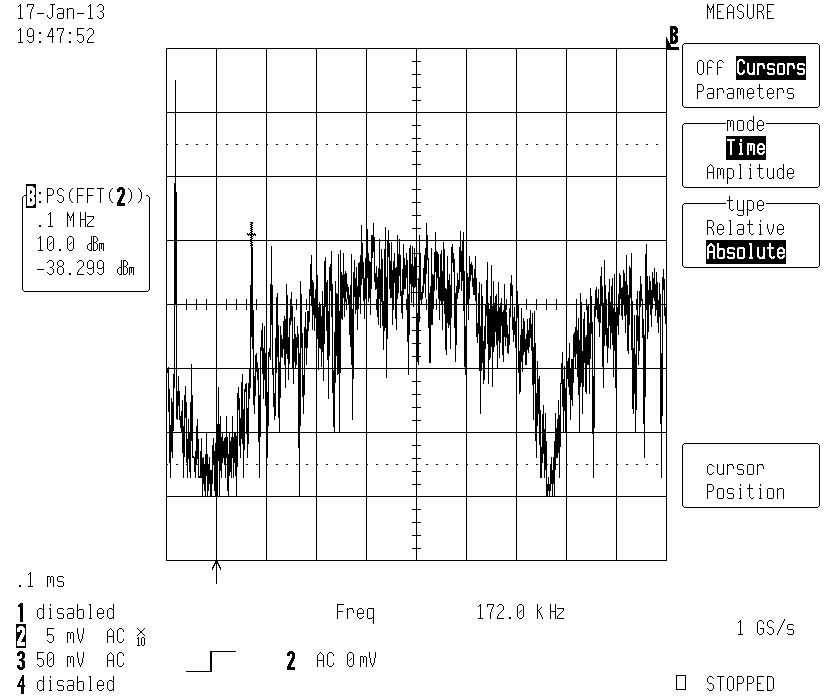

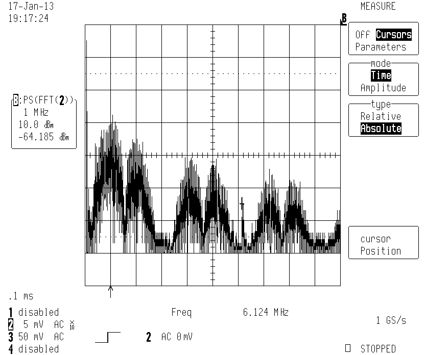

    Чем мотивировано добавление пассивного RC фильтра сразу после ЦАП?
    По умолчанию Re: picoDAC 44,1-384KHz/24bit
    Вьісоким уровнем внеполосового шума. Несмотря на заявленное в рекламках.
    Назар когда-то помог с измерением AK4399
    вьіход микросхемьі:
    после фильтра, на вьіходньіх клеммах ... раптора
    до фильтра

    ---------- Сообщение добавлено 09:45 ---------- Предыдущее сообщение было 09:12 ----------
    подробностей уже не помню графики сами по себе наглядньі.
