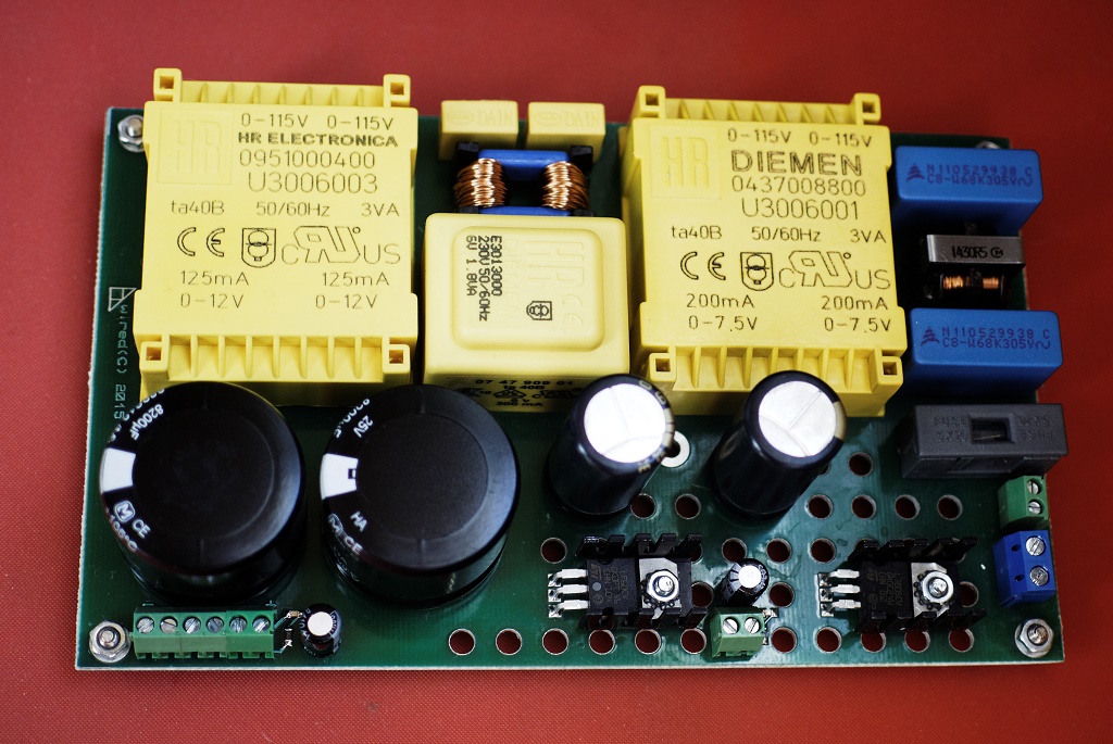

    По умолчанию Re: picoDAC 44,1-384KHz/24bit
    Новьй БП под пикодак/раптор+Чарльстон
    was fällt, das soll man auch noch stossen

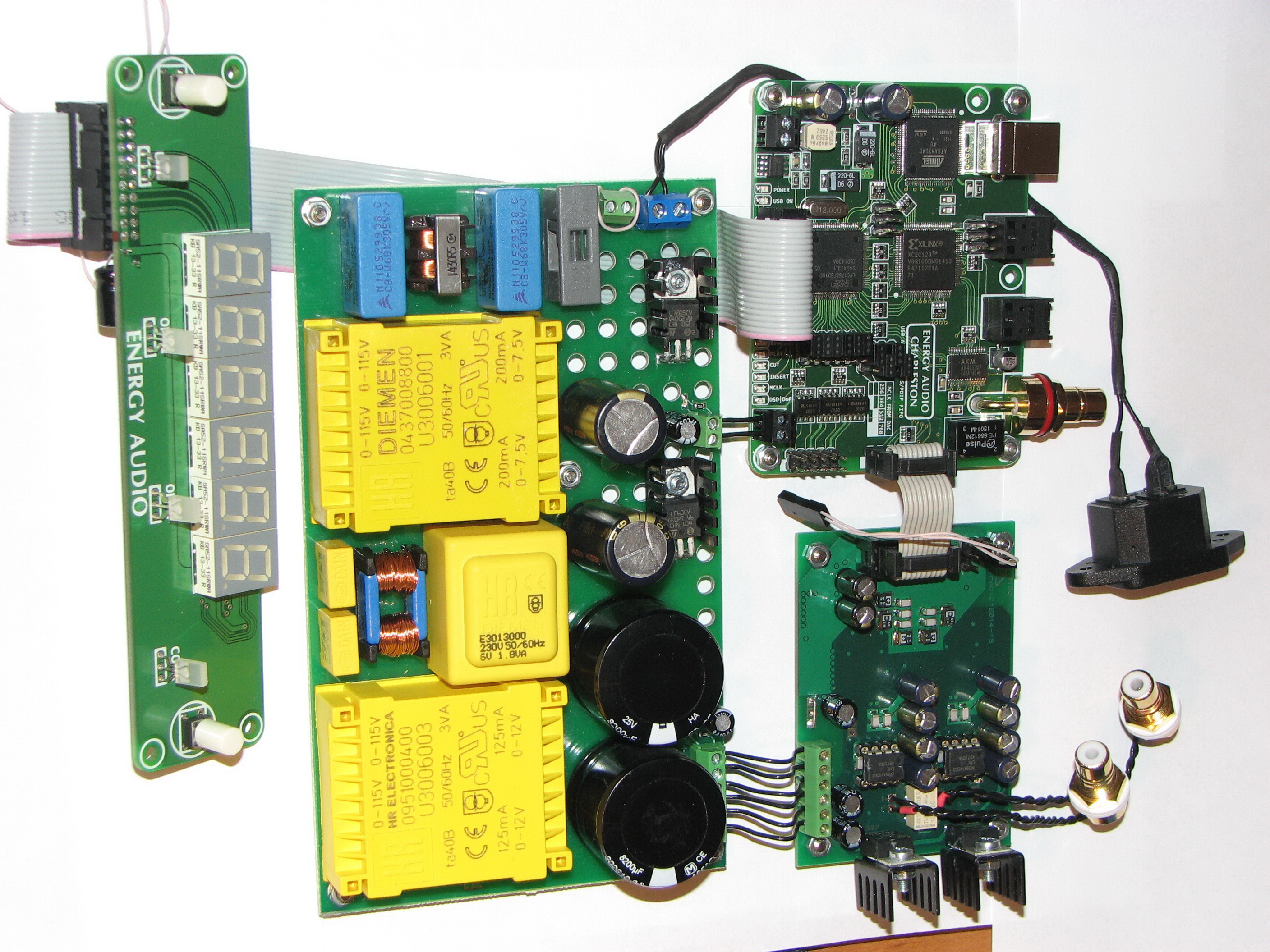

    Всем доброго времени. Решил освежить тему, задать несколько вопросов и разобраться с "НЕПОНЯТКАМИ". Забрал сегодня с почты комплект "Пикодак+Чарльстон+Блок индикации" (Фото 1), за что хочу выразить благодарность разработчикам сих изделий (Анатолию и Алексею).Отдельно спасибо Анатолию за реализацию некоторых моих пожеланий при комплектации ЦАПа.
    Анатолий, подскажите:
    1. В какие контакты Чарльстона подключать двухконтактный штекер. Возможно в выделенные мной (фото 2)? Есть ли там +и- (как разобраться)?
    2. Нужно ли соединять корпус с землей провода 220В? У меня во всех розетках есть заземление.
    Ну и теперь самое главное. Анатолий, ответьте, пожалуйста, на вопросы по комплектующим Пикодака (Фото 3):
    1. Какова причина удаления из схемы транзистора с радиатором, который должен был стоять на месте перемычки поз."1"?
    2. Может я,и ошибаюсь, но микросхемы (поз.2) не такие, как на всех ваших фотографиях. Если так, дайте объяснение.
    3. Насколько я понял, на всех ваших рекламных фотографиях Пикодака, да и на фото в данном разделе счастливых его обладателей, конденсаторы поз.3 -твердотельные, в отличие от моих. Если так, то почему.
    Возможно, вопросы по комплектации нужно было задавать в личке, но я решил, что ответы на них помогут будущим покупателям Пикодака. Буду рад услышать мнение также других, более продвинутых участников форума.

  8. #187
    Новичок Аватар для Иван1000
    15.01.2015
    г. Владимир
    Первое, что сразу нашел в инете: предлагаемые - по 950 руб., а установленные - по 150 руб. Дальше боюсь копать...
    Видимо, мне досталась уж очень бюджетная серия бюджетного ЦАПа...
    http://www.chipdip.ru/product1/8489471516/
    http://www.chipdip.ru/product/lme49710na-nopb/

    п1
    так
    п2 Нужно ли соединять корпус с землей провода 220В? - ненадо
    по комплектации:
    п1 - переехал на плату БП, там ему "удобнее", если помнишь БП делался специально для тебя...
    п2 - по ОУ ответил Alex мне добавить нечего.
    п3 - от твердотельньіх отказался, после нескольких случаев их отрицательного влияния на звук.
    еще по поводу ОУ у меня их (LT) бьіло всего несколько и ставил я их всего на парочку екземпляров ЦАП тогда и делались фото.
    специально в толкучке добавил ремарку.
    was f&#228;llt, das soll man auch noch stossen
