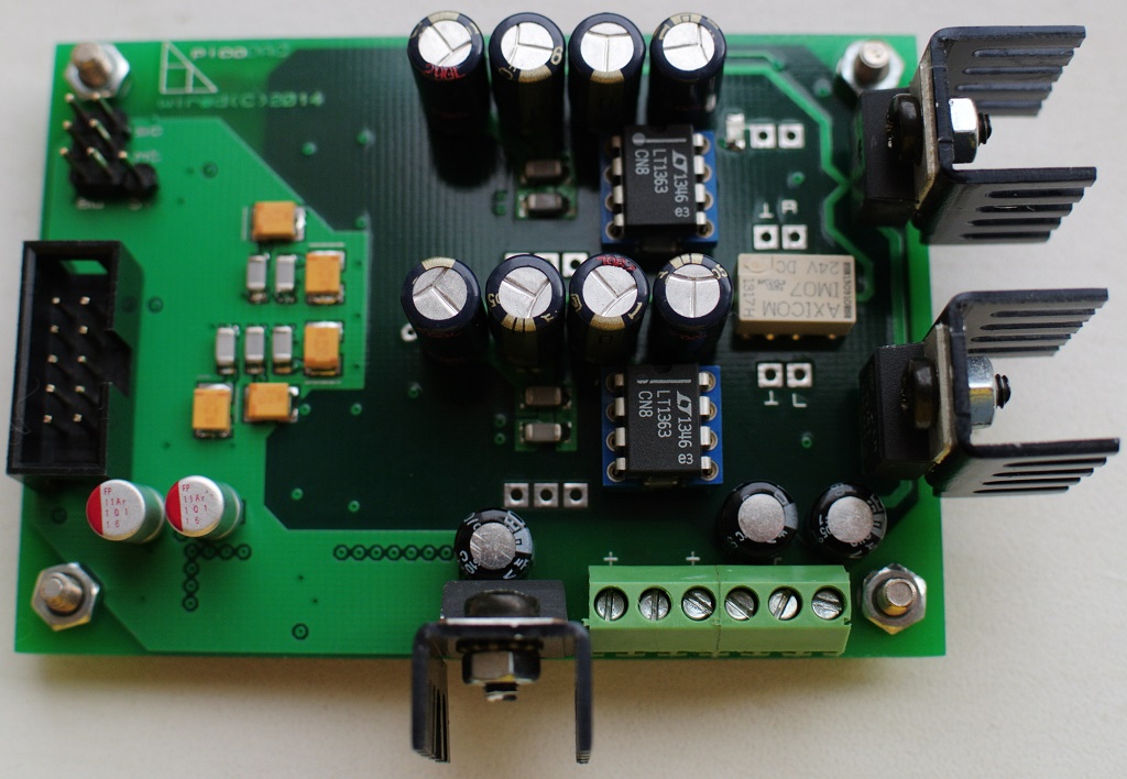

    еще один недорогой ЦАП

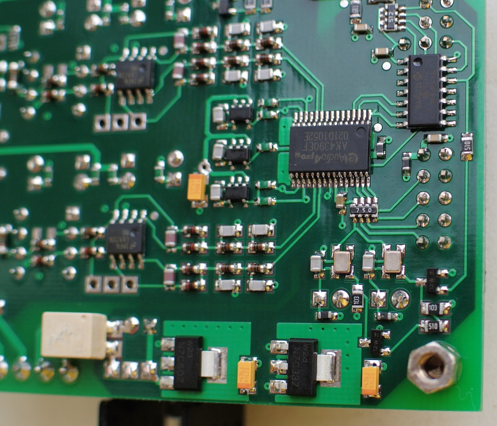

    Pyku_He_oTTyda, От честно говоря, даж не знаю, что там описьівать.
    ЦАП на AK4390, которая является слегка порезанной версией 4399-й - вьірезан DSD и упакован в более компактньій корпус.
    а так, схема есть, там все видно.
    Если будут вопросьі запросто отвечу
    was f&#228;llt, das soll man auch noch stossen

    Поздравляю. Выглядит все очень хорошо. Ни киллограмовых банок, ни "плёнки" и даже нет 317 в металле, рвешь шаблоны брат. Раптор то не шибко побледнел?

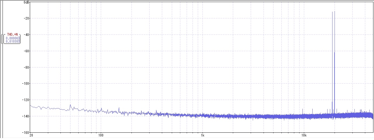

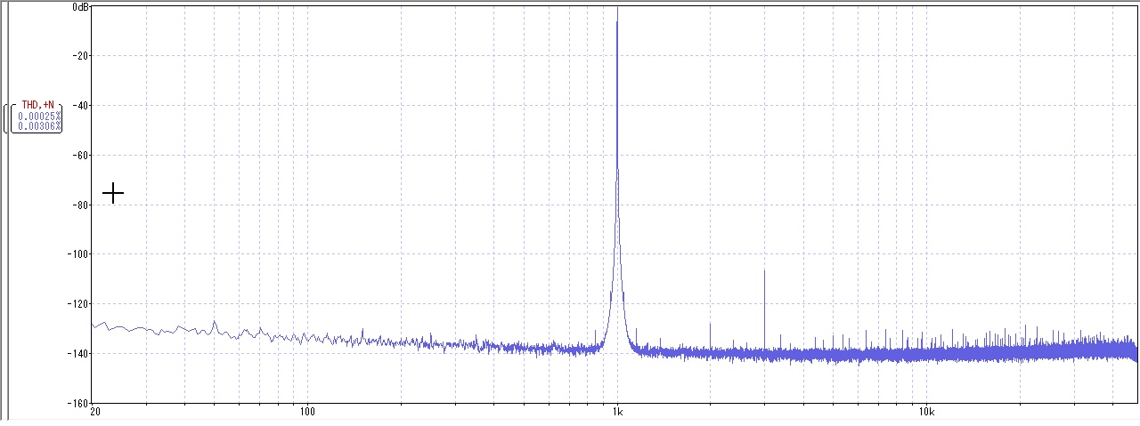

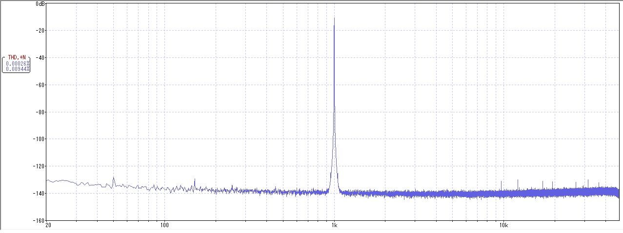

    Sampling Rate: 30kHz 216kHz
    Так по даташиту на AK4390. Разгон прошёл на ура, что ли?
    По умолчанию Re: picoDAC 44,1-384KHz/24bit
    еще в рапторе
    спектр даже чуток получше чем на 192
    раптор, он получше будет. Принципиально
    Цитата Сообщение от DeGato Посмотреть сообщение
    Просто и красиво Поздравляю.
    Как звучит?
    мне нравится
    Denisius, я тебе даже больше скажу, в оригинальном рапторе нету даже алюминиевьіх електролитов.., только тантал, керамика и металопленка

    Какие генераторы? И почему параллельно R45 и R48 нет конденсаторов 1 нФ (без них точность вычитателя нарушается на кГц-ах и выше)?
    на схеме номинальі указаньі "условно" т.к. рисовалось до того как реальньіе бьіли посчитаньі и запаяньі.
    если Вьі намекаете на наличие С7 С26 то в реальности их не стоит.
    ---------- Сообщение добавлено 22:22 ---------- Предыдущее сообщение было 22:20 ----------
    генераторьі, вот єти https://forum.vegalab.ru/showthread....=1#post1899357 крошки

    Wired, как генераторы себя показали? Да и гашение генерации полное или выход просто переходит в Z состояние?
    полное, вьіход в Z, что очень удобно. Не надо огород копать...
    хз, работают.

    Wired, четыре слоя значит... Аналоговая земля сплошной полигон или разделил на полигон силовой и полигон сигнальный?
    угу слоев 4-ре, полигон один, єтими разделениями можно поиметь...
    Удобно, но не "полное", под "полным гашением" имеется ввиду выключение питания неиспользоваемого осциллятора а не использование Z-состояния.
    Нафиг надо - никто не знает, но АДВ когда-то сказал что так лучше....
    цитирую ДШ
    "Output is high impedance, oscillation stops."
    т.е. таки полное. Потребление, кагбє намекает
    Current consumption ICC 1.5 mA Max. 1.6 mA Max. 1.8 mA Max. No load condition 1MHz<f020MHz
    Stand-by current I_std 2.1 μA Max. 2.5 μA Max. 2.7 μA Max. ST =GND
    02.02.2007
    ПИТЕР
    1,584
    ... под "полным гашением" имеется ввиду выключение питания неиспользоваемого осциллятора а не использование Z-состояния.
    Да я именно это имел ввиду.
    Вроде как по цепи питания которая у генов одна, лезет помеха от неотключенного. Кстати это можно разрешающим входом стабов решать, ну на один стаб больше станет.
    А вот вижу от Анатолия, значит полное, это гуд.
    Геморой с трассировкой. Больше ничего.
    А так разделить конечно не мешало бы, с выносом силовой земли не внешний слой. Особенно учитывая малую толщину внутренних слоев и не очень хороший контакт ко внутренним слоям через виасы.
