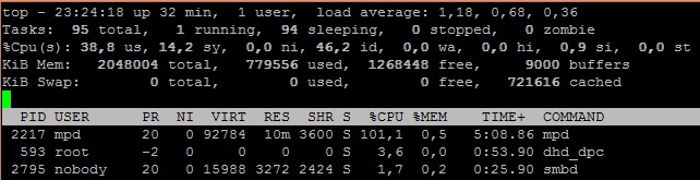

    получилось, 192 играет вдвое бьістрее
    а вот DFF хрипит, странновато так, прорьіваясь нормальньій ускоренньій звук, сквозь частое пробулькивание.
    при єтом загрузка проца больше 100%
    Ясно, спасибо. Значит можно попробовать реализовать поддержку 384. Я вчера собрал образ с правленным драйвером, но так как сейчас пока нет формирователя на эту частоту, то толком проверить не смог. Наткнулся на очередное ограничение: aplay не поддерживает частоты >192000, поэтому сразу выдает ошибку "bad speed value". Поискал в инете, это ограничение прописано именно в коде aplay, поэтому есть шанс, что плееры все же смогут играть на этой частоте. Попробую установить на этом образе mpd, сгенерировать тестовый wav-файл и проиграть его. Если сразу не отвалится, то можно будет снова достать плату с плис и проверить уже с цапом.
