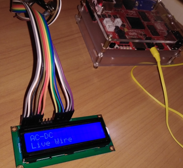

    Цитата Сообщение от romaryoo Посмотреть сообщение
    вот что то в этом роде. gpio.add_event_detect(button_pins[button], GPIO.FALLING, callback=self.button_pressed, bouncetime=self.bounce_time)
    а вот ссылка на проект https://github.com/RandyCupic/RuneAudioLCD
    Немного покопался во всяких PIO и на основе бананового кода запустил RPi.GPIO: https://github.com/nikkov/RPi.GPIO_CT. В ней add_event_detect, проверил. Жаль дисплея с I2C в наличии нет, проверить RuneAudioLCD.
    Добавил в RuneAudioLCD код для параллельного дисплея, отобрал у сына дисплей от ардуино и подключил:
    правда 16х2 сильно маленький и получается не информативный.
    Последний раз редактировалось Nikkov; 03.03.2017 в 17:01.
