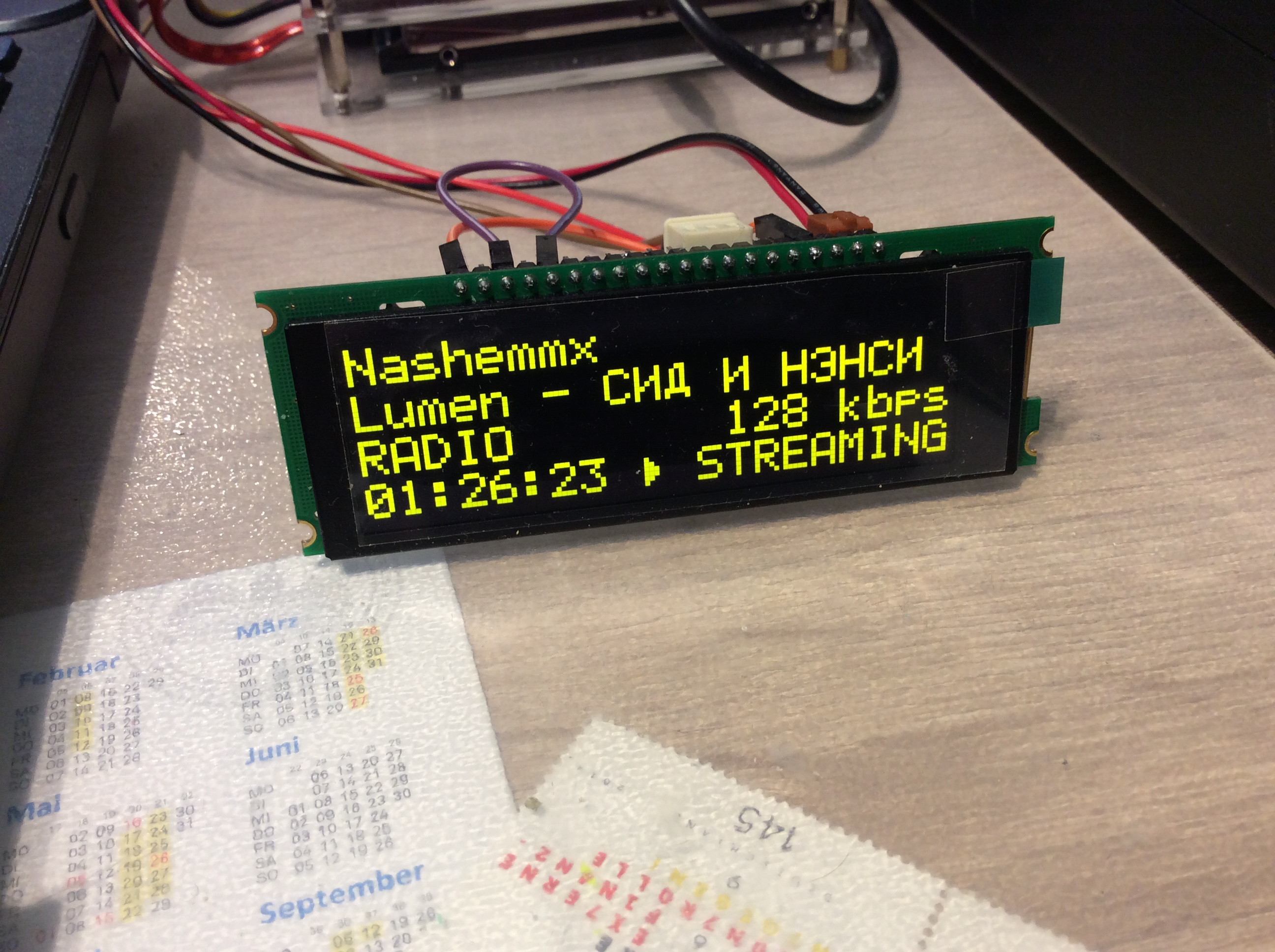

    Коллеги, есть у кого рабочая библиотека под питон для работы с GPIO? очень надо... всё что удалось нагуглить заточено под малину.
  9. #1028
    Аватар для Nikkov
    01.11.2005
    Омск, Сибирь
    1,360
    По умолчанию Re: Цифровой транспорт с открытым кодом на Cubietruck/Cubieboard
    А эта не работает: https://pypi.python.org/pypi/pyA20 ?
  10. #1029
    Новичок Аватар для romaryoo
    30.08.2013
    Германия, Нюрнберг
    Да, я Ее как раз и ковыряю, только никак не пойму как в ней можно назначить процедуру для обработки прерывания по наступлению события на пине, речь идёт об обработке нажатия кнопки. В библиотеке для малины RPi.GPIO там есть процедура что то типа Event_setup для которой параметрами являются пин, и имя обработчика прерывания. Это я пытаюсь адаптировать под кубик проект который предлагается на сайте Rune Auduo. Вот осталось только кнопки побороть. Нажмите на изображение для увеличения.
    ---------- Сообщение добавлено 15:46 ---------- Предыдущее сообщение было 15:24 ----------
    вот что то в этом роде. gpio.add_event_detect(button_pins[button], GPIO.FALLING, callback=self.button_pressed, bouncetime=self.bounce_time)
    а вот ссылка на проект https://github.com/RandyCupic/RuneAudioLCD

    Насколько я увидел, в этой либе такой возможности нет. В одном из примеров чтение кнопки выполнено обычным циклическим чтением.

    да блин.. жалко. просто опрашивать кнопки в цикле не вариант так как там фоном работает подпрограмма дисплея... короче кубик в этом плане имеет минус так как под ничего почти ничего нет, нужно почти всё адаптировать
