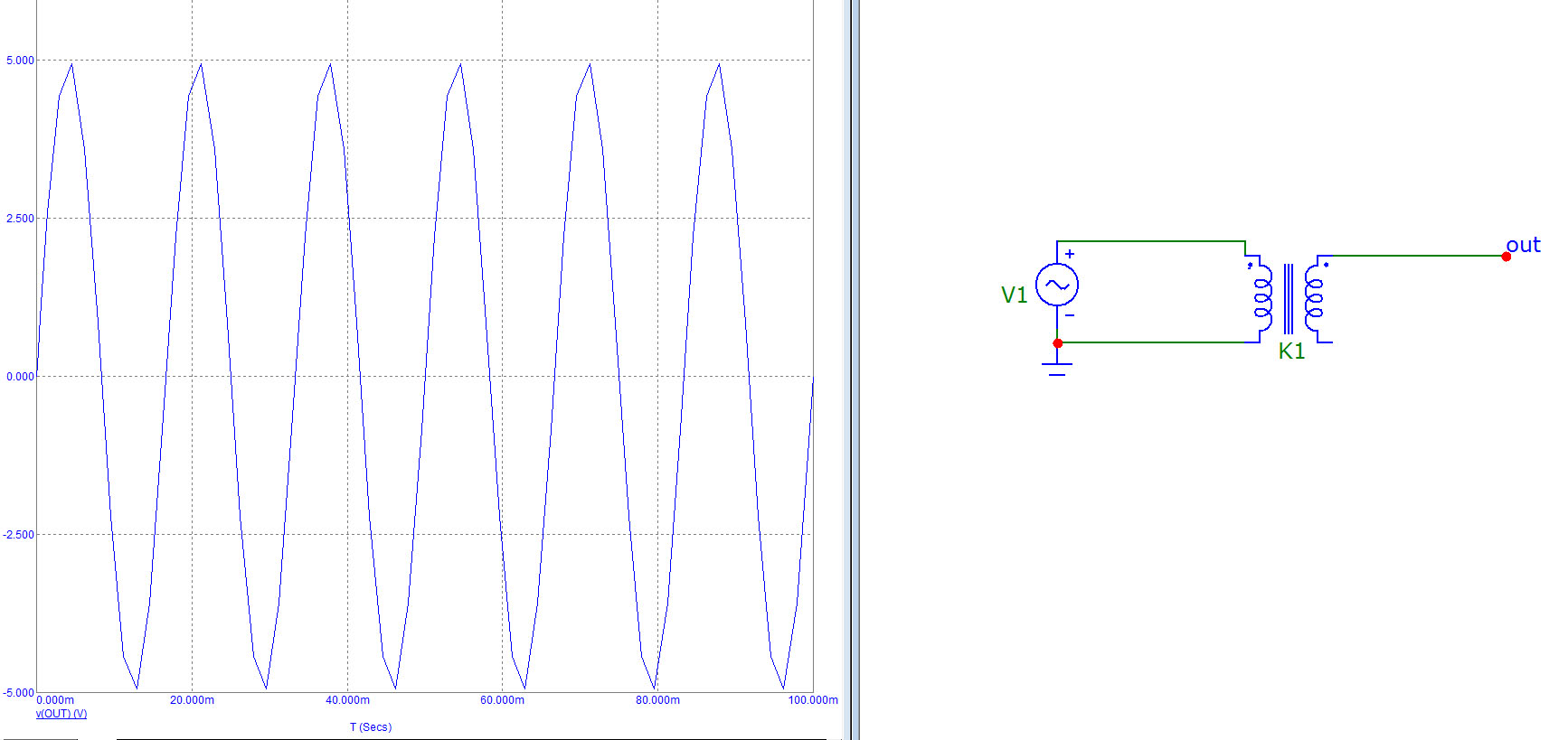

    Действительно...
    Так значит ли это, что помехи будут беспрепятственно пролезать на развязанную часть?

    Адумка как раз препятствует их пролезанию - она один из барьеров на их пути.

    "Насвистело" по воздуху по емкостям. А попробуй имитировать нагрузку-согласование ом 70..100 на входе осциллографа.

    energetik, -Rik-, да, правда ваша. При появлении нагрузки, уровень падает до пиковольт. Есть ли смысл грузить выход ADum?

    зачем грузить? Не надо его дополнительно нагружать ничем!
