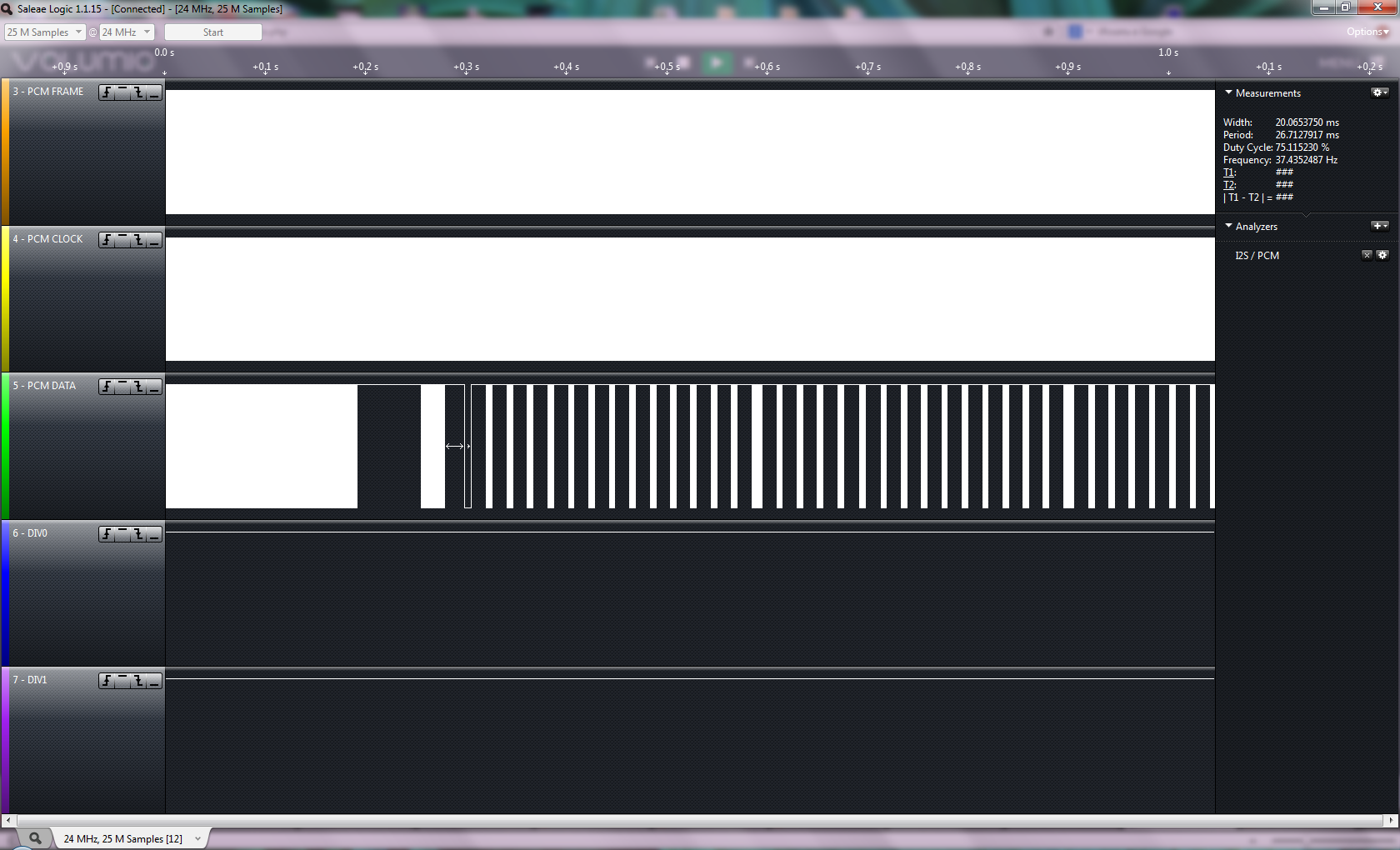

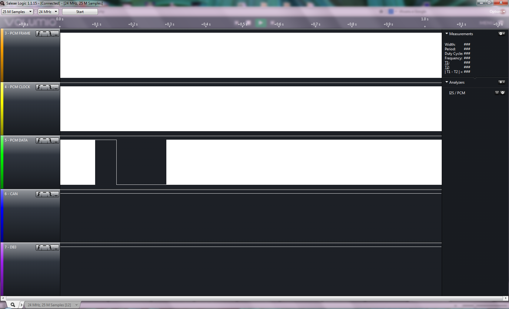

    Это нормальное переключение трека:

    А это с хрипом, div0 и div1 не изменяются:

    Такое ощущение, что проблемы связаны с неправильным форматом сэмпла, поэтому корни могут быть везде от ALSA, до DMA.
    По хорошему надо посмотреть версию mpd, что используется и если она меньше 0.18.9 попробовать обновить. Мне пока дома не до этого.

    Nikkov, сделал apt-get upgrade, посмотрел версию mpd - 0.18.10, глюки есть. На мой взгляд, dma не синхронизируется с iis и перебрасывает данные с максимальной скоростью. Буду пробовать разные сборки линукса, расскажу как дела обстоят. И еще вопрос, а в каким репозитории можно найти Ваш драйвер?

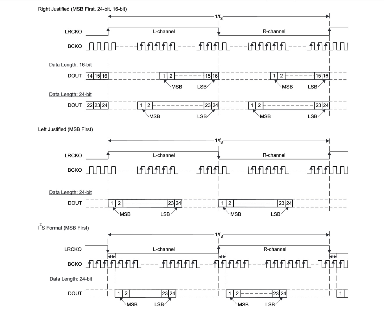

    В общем попробовал подключить DAC6v4 на пцм 63, таже фигня, тупо громкий шум на выходе. И у него тоже формат RJ. Я уж подумал, что это из-за инвертированного клока, собрался инвертор пробовать ставить.
    Даташиты почитаю, спасибо за наводку.
    upd. в общем посмотрел даташиты, и выходит, что не один мой цап не тянет i2s, в том виде как он выходит с кубика (скорее всего просто i2s, а не LJ как я писал раньше), что делать, ума не приложу, городить конвертер? Ниже картинка с графиками разных форматов.
    У меня цапы могут принимать только первый формат (right justified), Линкс 47, который в пути, тоже только RJ.
