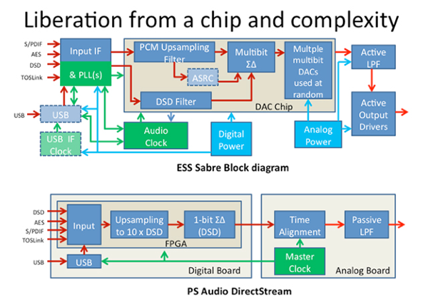

    У меня вывод DSD используется в генераторе JK-GEN, предусмотрен в JKILL и JKILL DUMB (вход - DoP-64) и еще в паре устройств,
    которых я даже названий не хочу пока говорить...
    А насколько актуально DSD, учитывая что в большинстве ЦАПов DSD все равно конвертируется в PCM?
    Навскидку режим direct DSD есть у WM8741 и еще например в ЦАП от PSAUDIO
