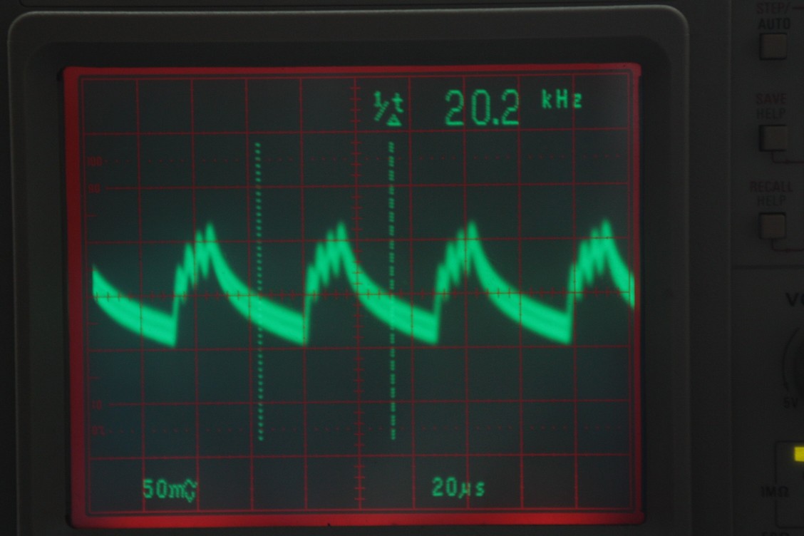

    Соблазнился запитать плату клоков от бортового +5 V разъема винчестера (CN2). Но питание там довольно грязное, под нагрузкой висит пила размахом примерно 100 mV и частотой где-то 20 кГц - видимо, от преобразователя. В общем, плюнул и питаю от внешнего отдельного стаба, благо у меня 4 обмотки транса есть и одна как раз для генов планировалась еще на старом транспорте (Танго).
    Может и самообман (слепых тестов, сами понимаете, я не проводил), но так звук явно чище. Впрочем, в необходимости качественного питания генов (равно как и минимизации импульсных токов, бегающих по проводкам) вроде как и сомневаться не нужно . Только вот красный светодиод на плате кубика у меня при софтовом выключении продолжает гореть, пока питание на плате клоков есть.
