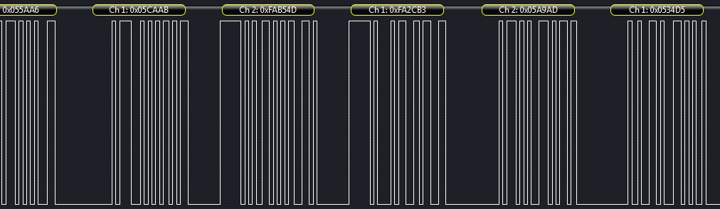

    По умолчанию Re: Цифровой транспорт с открытым кодом на Cubietruck/Cubieboard
    Смотрю я на картинку
    и не пойму, для DSD каналы через кадр чередуются что-ли? Т.е. судя по маркерам идут: ЛП ПЛ ЛП и т.д. По спецификации как-то этот момент мне не совсем понятен.
  14. Начинающий Аватар для Alex
    27.331
    Нет.
    Там вроде как все подробно расписано.
    "Да мне-то то, меняйтесь!"(с)анек.
    Нет.
    Написано, что каждый канал имеет свой маркер. На картинке же маркеры идут не 05 FA 05 FA ..., а 05 FA FA 05...
    Или я неправильно понял (перевел) и оба канала внутри сэмпла имеют одинаковый маркер, а чередуются маркеры от сэмпла к сэмплу?

  16. По умолчанию Re: Цифровой транспорт с открытым кодом на Cubietruck/Cubieboard
    я так понял
    я так понял
    Посмотрел исходники mpd, сделано именно так. Все каналы в кадр пишутся с одним маркером.
    Думаю, что же делать с поддержкой DSD. Определять, что пошел DSD рекомендуется по 32 маркерам, т.е. нужно хранить 96 байт + логика сравнения и т.д. На ПЛИС это сделать затруднительно, ставить FPGA или микроконтроллер это, видимо, излишество, поэтому придется дорабатывать драйвер. Но пока не знаю, если от драйвера будет инфа, что идет DSD, то все равно заложенной EPM3064 ведь не хватит для конвертации I2S в DSD?
