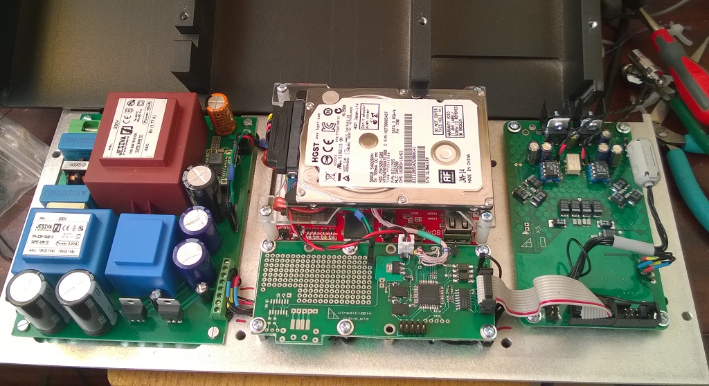

    Вот мысля пришла по конструктиву. Может, имеет смысл посадить платку клоков наверх, вторым этажом на плату кубика? Шлейф получится совсем коротким - два-три сантиметра. Тогда надо сделать соответствующее расстояние между двумя крепежными отверстиями по широкой стороне платы, для крепежа по второй стороне придется сделать две дырки в оргстекле, которое накрывает кубик сверху. И сдвинуть разъем для сигналов, чтобы он был ровно над гребенкой кубика.
    energetik Кстати, Алексей - там в твоей ветке по Фокстроту народ языки уже исчесал о генераторы с точностью 100 ppm. Откуда 100ppm взяли, не пойму - продаваемые Фоксы имеют 20 ppm, вполне приличные и недорогие. Нехай не дурят голову

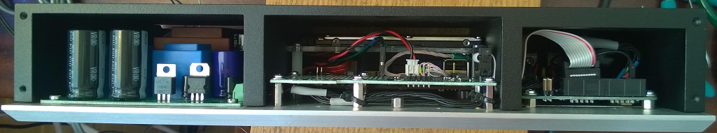

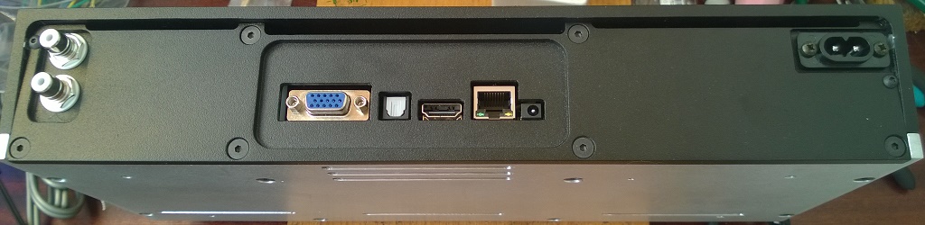

    масенький фотосет
    Серьезная конструкция Вот только разъем питания на задней стенке выглядит лишним.
    Видимо про встроенный Wi-Fi можно забыть в таком корпусе?
