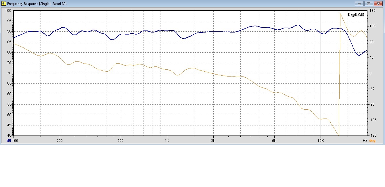

    Спасибо Алексей! У вас тоже очень классные проекты! Сатори - великолепны. вот их АЧХ

    Замеры под углами куда то делись. потер наверное. Могу сказать, что у них действительно очень широкая диаграмма направленности. Попозже буду заказчикутоже такие АС собирать, приедут динамики, замеры повторю. тут уже не хочется ничего раскручивать.
    ---------- Сообщение добавлено 15:47 ---------- Предыдущее сообщение было 15:36 ----------
    Не прошу схему фильтра, но если какая-то компенсация уровня СЧ есть, то 90дб там не будет.
    Компенсация на СЧ - 0,5 дб... итого, при чуйке Сатори 90,5 дб - минус 0,5=90дб.

    По умолчанию Re: Напольная АС - ILLUMINATI UNIVERSE
    А с басом все в порядке? Ведь компенсацию БС надо делать, судя по вашей АЧХ НЧ. У Троелса в циклопах на НЧ катушка в 3.9мГн стоит, не верю что там будет 90дб на НЧ.
    Но если все звучит хорошо, то и ладно. Остается радоваться звуку.
    С басом все очень хорошо. Я пробовал при конструировании и черновых корпусах ставить вариовенты - баса было мало. поставил фазик - все стало замечательно. Неровности на АЧХ снизу - это комната. а вообще -
