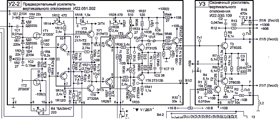

    Всем доброго вечера. Отдали осциллограф С1-73. При первом включении была точка на экране, фокусировалась. После повторного включения вместо точки появилась широкая вертикальная полоса. Полоса перемещается с помощью ручки влево-право, На фокусировку реагирует. Основные напряжения проверил, все в пределах нормы. Может кто сталкивался с такой проблемой?

    Всем здравствуйте. Проверил напряжения на транзисторах усилителя вертикальной развёртки, а также на усилителе вертикального отклонения. На ус. верт. отклонения в точке Гн2 обнаружил напряжение всего 2.6в. На Гн1 3.5в вместо 0в. Отсоединил Гн1 от 1Т9 и подключил на землю, появилась точка, появилась нормальная линия. Регулировки по вертикали и горизонтали работают, по входу Х точка реагирует адекватно. На транзисторах 1Т5 и 1Т6 напряжение в норме, до них тоже. А на транзисторе 1Т7 на базе 4.3в(4.9), в скобках которое должно быть, эмитер -8в(-3.6), коллектор 4.6в(0.8). 1Т8 база нормально, Э= -1.5в(-3.6), К= -5в(0.5в). 1Т9 Б= 4.27в(0.7в), Э= 3.4в(0в), К= 9.5в(10в). Может кто подскажет, надо менять микросборку 1У1?. Или что то другое виновато?

    После выпаивания и проверки транзистора 1T8, оный оказался пробит. После его замены аппарат запустился. Всё ОК. Всем спасибо.
